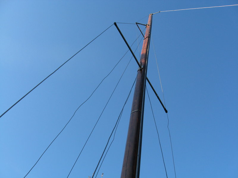

Il discorso è ovviamente molto ampio (fullbatten, semistecche, carrelli, lazyjack e easybag o cappa e chi più ne ha più ne metta), provo a elencarvi le mie esigenze:
- utilizzo crociera (quindi direi dacron a pannelli orizzontali?)
- necessità di ammainare e armare la vela con facilità senza però compromettere le performances e la possibilità di regolazioni (grasso, ecc)
- un'occhio di riguardo al prezzo (una full costa di più?)
Specifico che la barca è con armo frazionato 7/8 con albero in legno.
