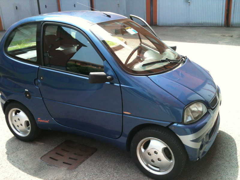

Mi rivolgo agli esperti.
Devo ripare alcune crepe sui paraurti del tender, ma ho il sentore che la comune vetro resina potrebbe non aderire.
Che dite?

Credo che tu abbia ragione, quando ho provato a resinare una crepa sul portapacchi da tetto, la resina si è staccata quasi subito.... :(

Non sono esperto, ma temo che in entrambi i casi (paraurti, portabagagli) si tratti di ABS, termoplastico che si incolla solo mediante saldatura (fusione).
Nada vetroresina, quindi.
Il resto a chi ne sa di più.

Temo fortemente che si abbia tutti e tre ragione. Proverò la soluzione più classica: nastro telato a profusione dall'interno e placchette rivettate nei punti di maggior lavoro. Per l'estetica rivesto dall'esterno con film 3M adesivo che mi viene facile.

Il nastro è quello comunemente definito Greytape, presente in tutti i gavoni di tutte le barche a vela.
Il suo uso in barca è simile a quello della maionese, dai numeri velici posticci per la regata di circolo alla saldatura di candelieri spezzati a metà vacanza.
Era già presente, credo da molti anni, sui paraurti della piccola anche se posizionato all'esterno, pensavo quindi di rimetterlo ma internamente mentre nei punti dove le crepe sono vicine a punti di attacco aggiungere, sempre all'interno dei pezzi di plastica sagomata (la solita tanica tagliata innumerevoli volte, fissandoli con rivetti.
Foto dei paraurti smontati non ne ho ma nella foto prima si vede bene il paraurti con lo scotch.

Stiamo parlando del mio nuovo tender
microcar4.jpg [ 357.31 KiB | Osservato 2609 volte ]
4 ruote, 300 kg, 240 cm, diesel Lombardini 500cc bicilindrico 4kw. ;)
I paraurti sono parecchio segnati e crepati e per accomodarli necessitano un rinforzo dall'interno, pensavo di resinare delle pelli di vetro, ma il dubbio è se sulla plastica si attacca? Sicuramente più stabile, ma esteticamente inferiore è l'aggiunta di rinforzi interni fissati con rivetti.

Cmq credo che se carteggi a fondo l'interno e lo sgrassi perfettamente la VTR potrebbe tenere. A meno che...
