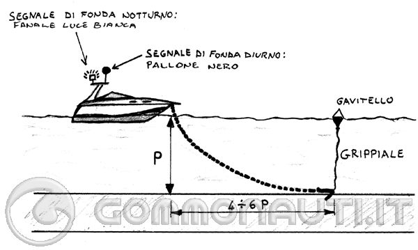

Sto parlando del "grippiale"
Vedasi anche "grippiale automatico" (e poi muori)

mi sa che c'è una incomprensione:
grappino o grippiale
 Oggetto del messaggio: Re: ancora ancore
MessaggioInviato: 11/06/2012, 17:57
Io ho parlato di grappino ad ombrello non di ancore autocostrite
MessaggioInviato: 11/06/2012, 20:18
la differenza e' fondamentale. Questa estate mi stava venendo addosso una barca a motore sui 15 mt ed il motivo era .... il grappino :D che secondo me avevano bevuto in molti a bordo: lo yacht era sopravvento, eravamo entrambi ancorati .. eppure, dopo molte urla da parte mia per farlo uscite dalla cabina, il signore candidamente sosteneva che gli stavo andando addosso (ovviamente era lui che arava! non potendo andare io naturalmente controvento) L'unica via di fuga possibile, salpare la mia ancora sfruttando il momento di osccillazione dell'altra barca allontanata dalla mia. Ebbene in quel momento ho scoperto che l'ancora era bella incastrata ed e' stato solo grazie al grippiale che ne sono uscito senza dover lasciare sul fondo ancora (delta da 7 kg) e catena.
in parole povere, secondo me, la grippia/grippiale andrebbe sempre prevista. Sono andato forse fuori tema ma... pazienza....
