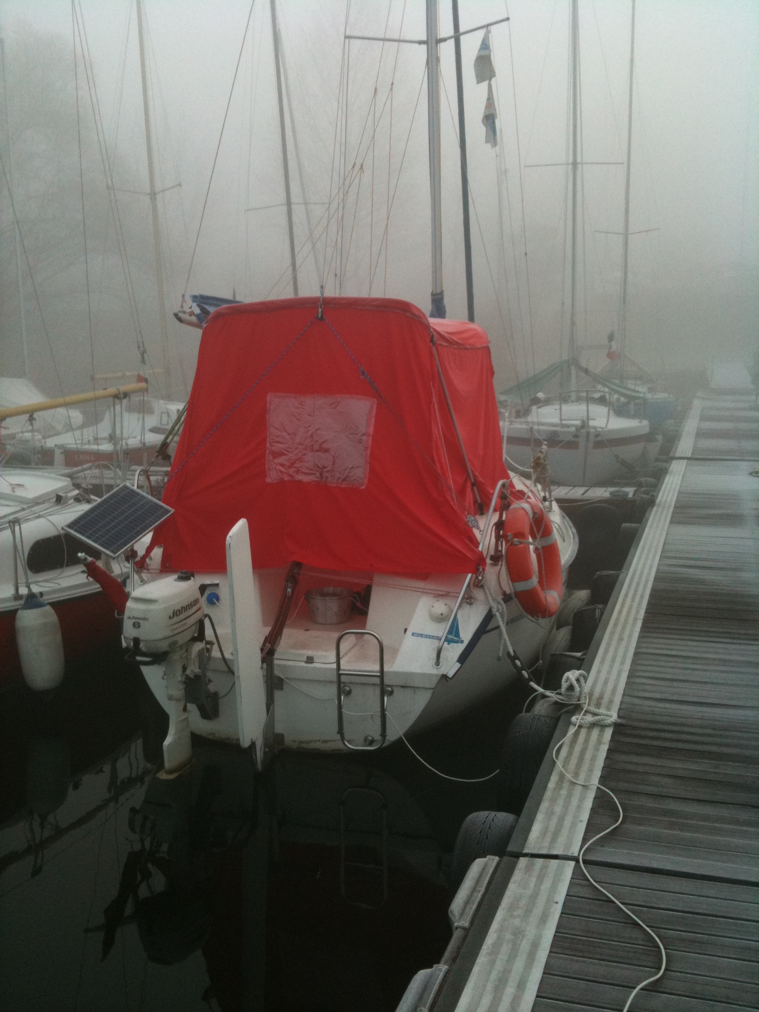

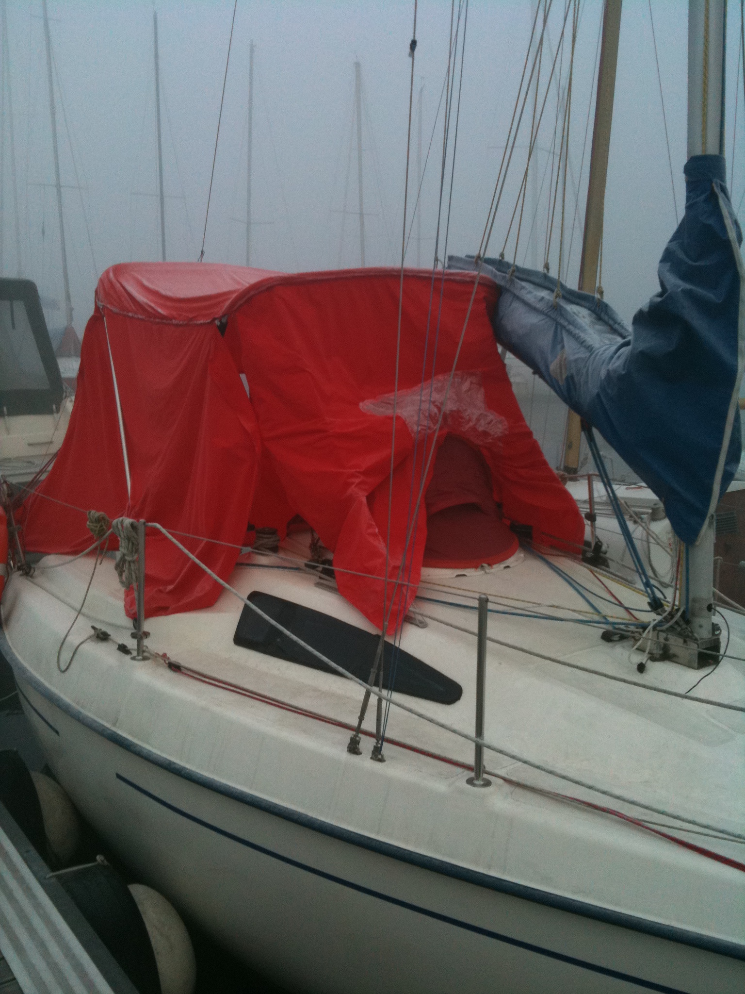

Se ne parlava sabato.
marzo 2010 veleggiata 132.jpg [ 998.19 KiB | Osservato 3923 volte ]
marzo 2010 veleggiata 146.jpg [ 1.02 MiB | Osservato 3923 volte ]

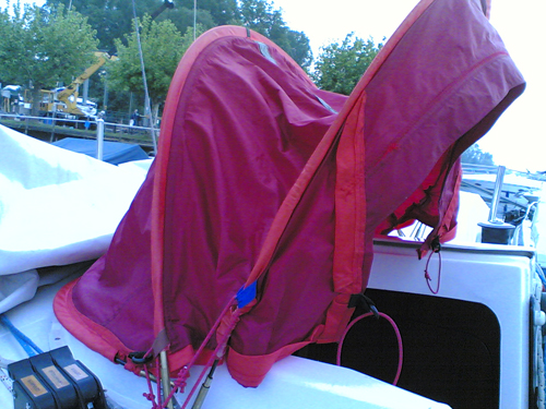

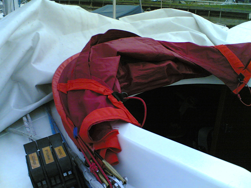

paddy, una curiosità, ma l'altra tendina rossa che si vede in foto che copre il tambuccio, la hai realizata fai da te o l'ha comprata? E dove?
 Oggetto del messaggio: Re: Capottina
MessaggioInviato: 26/04/2012, 13:19
Igloo decathlon oppotunamente tagliato, quando mi è venuta non ci credevo nemmeno io 8-)
1chiusa.jpg [ 220.84 KiB | Osservato 3869 volte ]
3apertura2.jpg [ 255.16 KiB | Osservato 3869 volte ]
4aperta.jpg [ 248.52 KiB | Osservato 3869 volte ]
MessaggioInviato: 26/04/2012, 18:52
Messaggi: 275
Località: Grottaferrata (RM)
Ma che spettacolo! Complimenti per l'idea!!!

1) nel sito decatlon non trovo niente di simile cercando igloo; forse è fuori produzione? oppure è una tipo "Tenda 2 SECONDS I" della quechua opportunamente modificata?

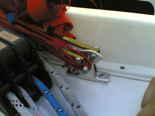

2) come si fora per le viti e cosa si usa per non far filtrare l'acqua?
3) possibile postare qualche foto in + della tenda grande? ad es. come è fissata? come la si smonta x la navigazione?

epar ha scritto:
wow
È una 2 secondi modificata.
Ho preso la forma del tambuccio su un pannello di compensato e con calma a casa ho posizionato la maschera all'interno del tendino fino a trovare la posizione segnandola con un pennarello. Ho quindi tolto la paleria, incrociato le dita e tagliato con 2 cm di abbondanza per poter fare un orlo di rinforzo, tagliato i pali di conseguenza e in ultimo ho montato i gancetti che vedi nella foto. Lo snodo sulla barca è un prodotto standard per i tendalini i "bicchierini" dove si infilano i pali sono invece fatti in casa con morsa e lima da un foglio di alluminio (sempre tenere in cantina delle lastre di alluminio ;) ).
L'unico vero difetto che ho riscontrato, ma son passati anni, è la poca resistenza del tessuto alla luce. Se non fosse coperto dal copribarca sarebbe "morto" da molto tempo.
epar ha scritto:
wow
Viti autofilettanti inox per legno nel mio caso perché il Viko ha il sandwich di balsa, iniezione di 4/5 gocce di resina nel foro per magnare la balsa e rendera stagna quindi goccia di silicone sui due fori, posizionamento del supporto.
Il tendalino è mutuato da un gommone, non ho purtroppo altre foto, non lo uso più se non rare volte in inverno se dormiamo in barca.
È più macchinoso del cagnaro inferito nel boma che ho adesso e la chiusura integrale è utile solo se si vuole stare in barca fermi.
È fissato a due semplici portascalmi che ho montato sui paramare, chiuso si sfila dagli scalmi e si ripone in cabina o lo si lascia montato e si va ad appoggiare al paterazzo e li rimane in navigazione, non da molto fastidio, ma, come detto, una barca a vela ha molti appigli per coperture più comode.
