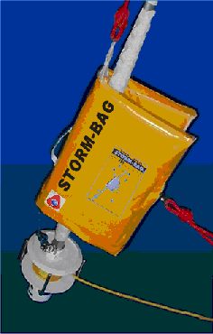

Non mi pare plausibile issarla senza strallo, la trazione che dovresti dare alla drizza è troppa, ci vorrà sicuramente uno strallo anche in tessile con un gancio a trazione (poi ti cerco un disegno). oppure potresti utilizzare lo schema dello stormbag però perderesti il vantaggio della centralità del piano velico.

oppure potresti utilizzare lo schema dello stormbag :?: però perderesti il vantaggio della centralità del piano velico :?: .
Si può armare tranquillamente una seconda vela a prua o a poppa del genoa, io lo faccio, ovviamente il centro velico si sposta e va regolato di conseguenza.
come?

Non ci sono molti modi per tesare uno strallo alla giusta tensione e velocemente.
Stormbag
Perdi centralità perché la tormentina così si trova ad estrema prua e considerando che sei solo con quella vela il meglio è avera vicino all'albero.
