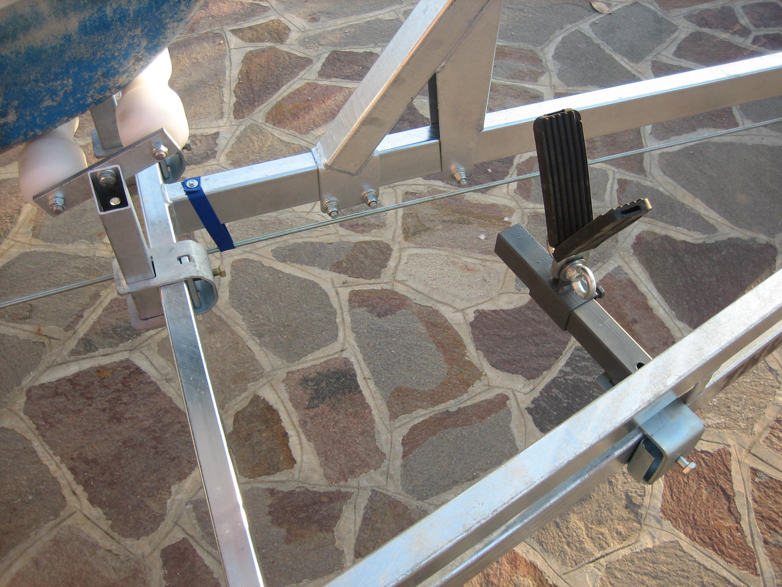

Come cambio frontale? Non hanno più la leva laterale come ho ora sul 2T?
Mi è sorto anche un dubbio: credo di dover modificare il supporto motore che ho appena installato sul carrello. Con il 2T non ho problemi in qualsiasi posizione lo metto, ma se dovessi prendere il 4T rischio la perdita di olio? In pratica il motore viene agganciato ad una traversa e il gambo appoggiato nella forcella

I 4T non perdono olio se messi sdraiati dal lato giusto. Non preoccuparti.
Grazie. Non so però se mi sono spiegato bene. Ho visto questo (pag.45 dell'allegato). In pratica sul mio carrello aggancio il motore come nella figura centrale. Che dici?
Al limite potrei prevedere un piano in compensato da fissare alla traversa su cui appoggiare e legare il motore mantenendo il gambo nella forcella...oppure rivedere l'aggancio (di spazio ne ho).

in effetti sul libretto il motore sdraiato proprio non lo vogliono magari riesci a posizionarlo in piedi nella zona dove ora si vede il supporto a v

Una soluzione si può trovare, lo spazio non manca.
Cosa ne pensi di un piano da appoggio da installare sulla traversa per posizionarlo come in figura B?
