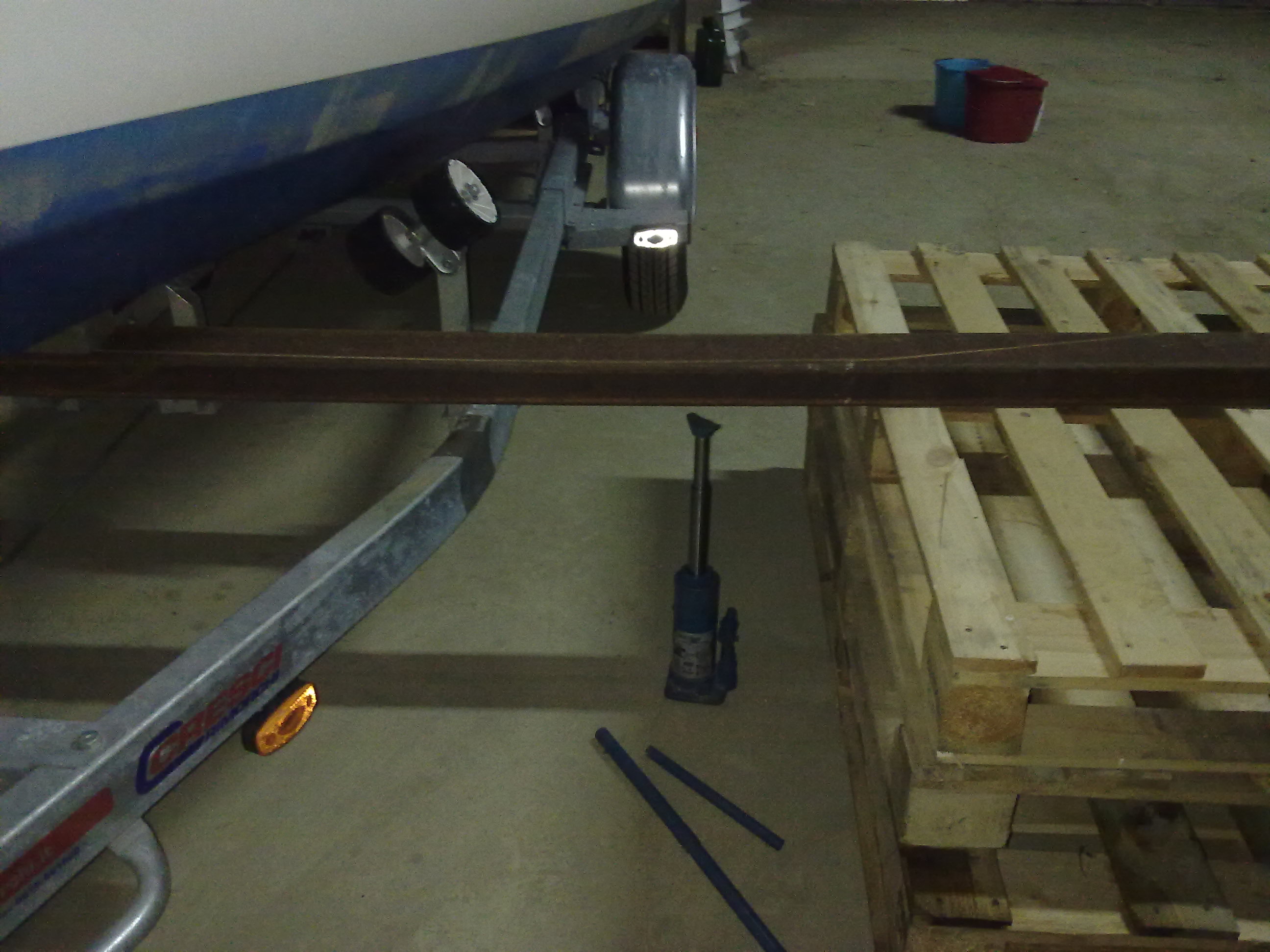

Ciao Paddy, ma che domande fai? Ti ho fatto vedere di persona e hai toccato con mano come si fa.... :twisted:
Crick Idraulico, traversa di ferro, pancali e un po' di sana incoscienza..... :lol:

Sono su un prato all'aperto, non ho bancali, non ho traverse, non ho martinetti. Qualsiasi soluzione deve prevedere i costi. Non avendo le tue attrezzature a parità di soluzione mi conviene noleggiare una gru.
Diciamo che sicuri in qualsiasi caso ho:
- acquisto o costruzione dell'invaso
- acquisto di svariati metri di assi da cantiere o rotaie metalliche
- acquisto argano per tirare l'invaso nel giardino (il carrello lo posso agganciare all'auto questo no)
Se il prezzo diventa alto tanto varrebbe acquistare un carrello. E così si sarebbe fuori budget.
