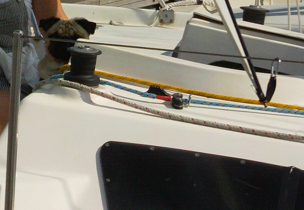

Oramai la prossima Primavera , devo sostituire tutte le drizze originali , ora vecchie , comprese quelle della deriva e del timone che si sono seccate e sguainate , ovvero : al tatto sembrano di carta vetrata e la parte esterna scivola come fosse una guaina su quella interna !?
Nell'occasione vorrei sostituire anche i serrascotte della coperta che non funzionano bene con le drizze da 8 mm i Viadana sono piccoli e quelli a camma non funzionano più sto gran che .
Il problema : se tolgo tutto e ci metto dei "mini Jammer Spinlock" mono camma , come li fisso ???
La mia intenzione sarebbe di prenderne 2 a tre vie .
A SX : drizza randa , borosa 1^ mano terzaroli, vang .
A DX : drizza fiocco , deriva e ..... servisse ?!
il dilemma : li metto giù con viti passanti fissate sotto coperta cosi mi lacero il cuoio capelluto o li fisso come sono adesso con resina e viti autofilettanti che non buchino la coperta ??
Così facendo 4 viti per tre drizze sono sufficenti ?
Qualcuno ha che già fatto qualcosa di simile mi può illuminare ??
P.S: non ho intenzione di metter giù 300e passa €uro di Jammer Oceanici per andare in gita con una barchetta come la mia !!!

Sicuramente nn è il caso di mettere su un'attrezzatura da mini transat ma neanche delle ciofeche che ti possano mettere in pericolo durante la navigazione.
Tutto deve essere in proporzione alle uscite che fai e alle condizioni meteo che generalmente incontri.
Ti posto due siti dove puoi trovare qualcosa ( prezzi intorno a 100-120 euro a pezzo)
http://www.spraystore.it/
http://www.oltrevela.com/
In merito a come fissarli, tieni presente che, comunque ti decida, sarebbe bene porre una contropiastra in metallo o in legno, per distribuire meglio lo sforzo fatto dal "presidio"; senza, rischi di vedertelo strappato via, sotto carico! :shock: :shock:

Non credo che si possa evitare di metter piastre sotto coperta. E queste, con i loro bulloni, possono anche far male... Tuttavia, la posizione dovrebbe essere in genere abbastanza improbabile da raggiungere con la testolina...
La soluzione, parziale perché comunque lo spessore/sporgenza ci sarà e resta, può essere quella di applicare sulla piastra di tenuta, con i suoi bei dadi pericolosi (meglio quelli ciechi, o autobloccanti), una contropiastra in compensato, che potrà essere, in alternativa:
- spessa il minimo indispensabile per inglobare tutto lo spessore delle ferramenta che copre; in corrispondenza dei dadi, può esser forata per consentire verifiche e manutenzione (diametro dei fori che consente l'accesso con chiavi);
- più spessa, per annegare e coprire tutto; in corrispondenza dei bulloni, nell'interno ci saranno ovviamente i corrispondenti 'cavi';
- una via di mezzo: la prima descritta, coperta con un semplice spessore di impiallacciatura "a perdere", oppure fissata con velcro.
In tutti i casi, i bordi della contropiastra saranno sagomati per minimizzare gli 'impatti' :x .
Questo, in fai-da-te, no so se esistono diavolerie...

Sulla mia sin da subito ho montato degli easylock mini (purtroppo non più in produzione, occhio che quelli su spraystore non sono i mini) non tanto perché non fossi contento di quelli originali, ma per la mia voglia di essere fighetta. Quelli che proponi mi paiono ottimi forse i meglio dimensionati, eventualmente ce ne sono anche di più piccoli ad esempio gli SPINLOCK STROZZASCOTTE PXR che potrebbero andare.
Il fissaggio di uno strozzatore triplo avviene per mezzo di 6 viti autofilettanti e non passanti.
Si fa così:
- togli i precedenti, attendi un mesetto in modo che l'umidità eventualmente presente esca (nel caso aiutati con un phoen per velocizzare) e sigilla i fori con resina iniettata con una siringa, mi raccomando pochissima resina.
- appoggia i nuovi strozzatori infilandoci le drizze e valuta molto attentamente la loro posizione simulando la manovra e lasciando che le drizze li orientino e li allineino.
- fora con una punta da trapano facendo attenzione a forare solo lo strato di coperta e parzialmente il mat interno (legno di balsa), per queste operazioni uso sempre un trapano a mano
- sporca con pochissimissimissimo sigillante
- fissa con le fiti autofilettanti in dotazione
Non forare passante! Una vite con dato una volta tirata schiaccerebbe la balsa crepando sopra e sotto il gelcoat.
Alternativa più solida, ma molto più complessa:
- togli i vecchi strozzatori e sigillla come detto
- evidenzia la posizione ottimale come detto
- pratica dei fori sulla coperta e balsa con una punta a tazza da 15/20 mm in corrispondenza delle viti
- riempi i crateri creati con resina caricata con fibra di vetro, carteggia e rivernicia la coperta avendo cura di tenere la posizione
- fora sulla nuova resina e fissa gli strozzatori

Quello che mi lascia .. Stupito ?? è che la coperta , essendo un sandwich : fibra-balsa-fibra di approssimativamente un centimetro poco più , possa sopportare un tale carico solo con viti non controtenute !!?,
Anche se effettivamente le drizze le riesci a tirare a mano e le altre cime non hanno sto gran sforzo ?! ..... però ???

GLi strozzatori che stai scegliendo hanno un carico di lavoro di qualche quintale, fissati a 2 mm di resina e 5 di balsa con 6 viti che lavorano a taglio non c'è problema di tenuta. Fai caso gli strozzatori che usi adesso così come i rinvii dietro l'albero sono fissati con autofilettanti, non c'è nulla di passante.
