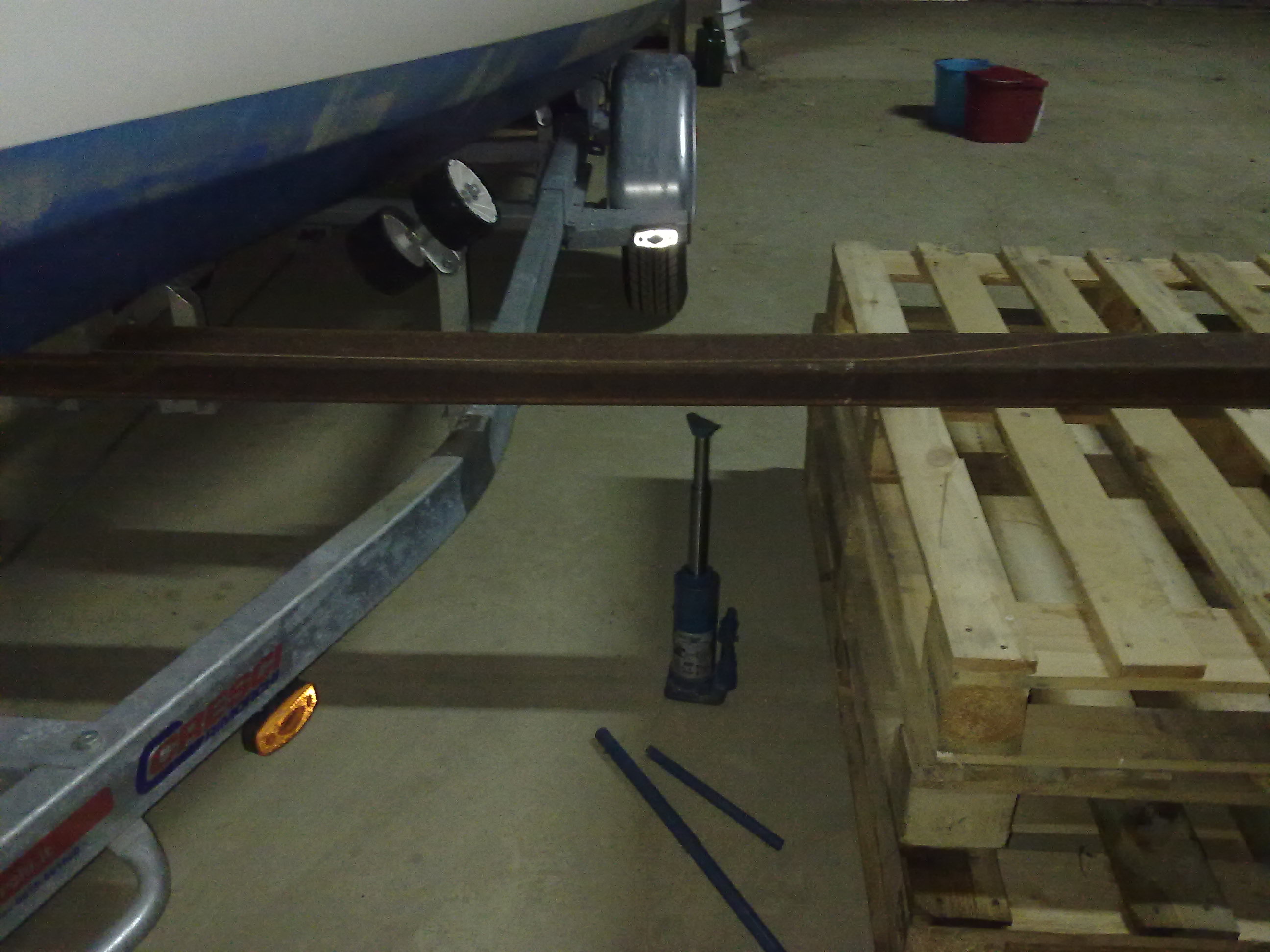

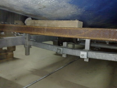

MessaggioInviato: 12/01/2011, 10:08

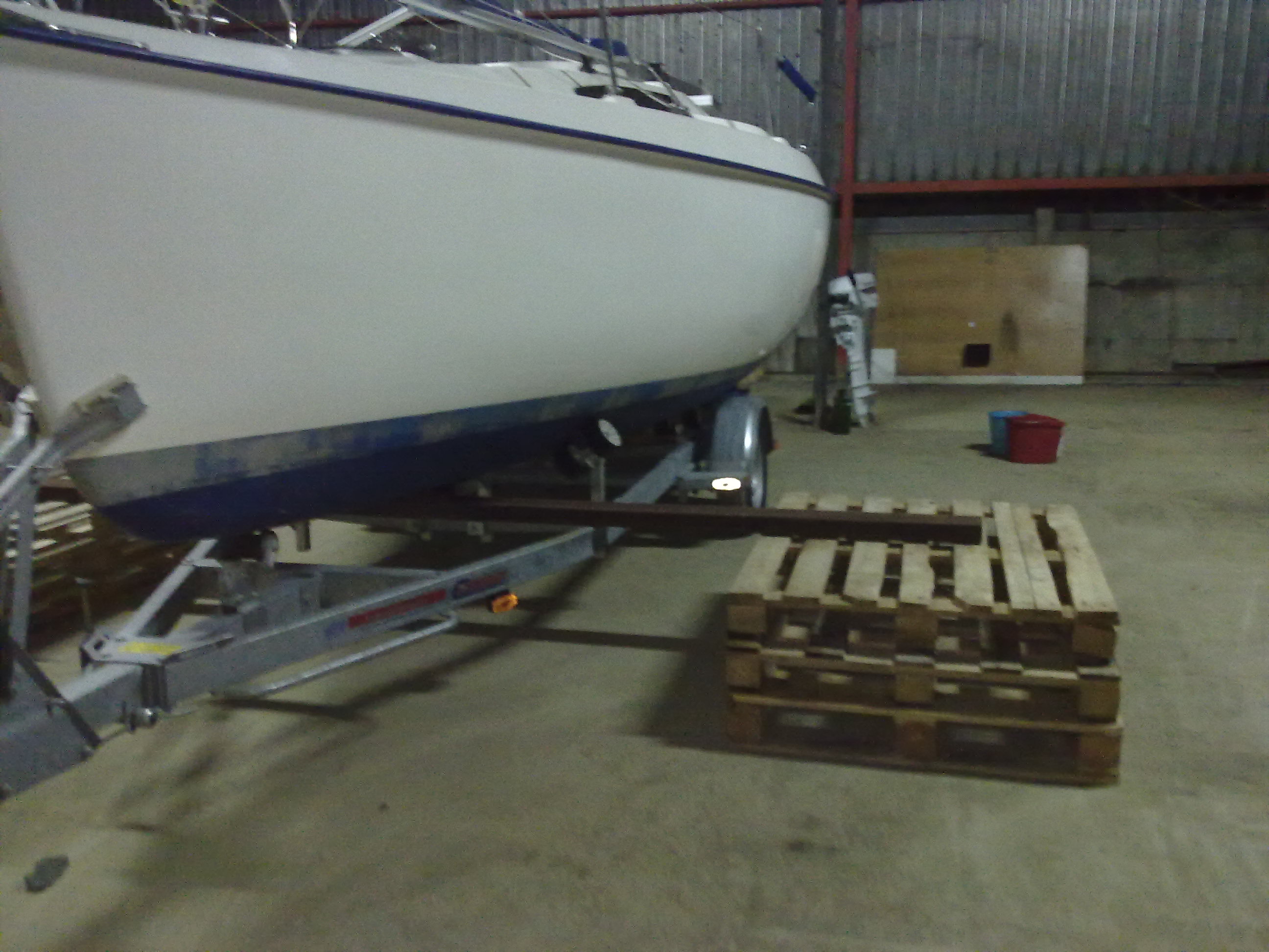

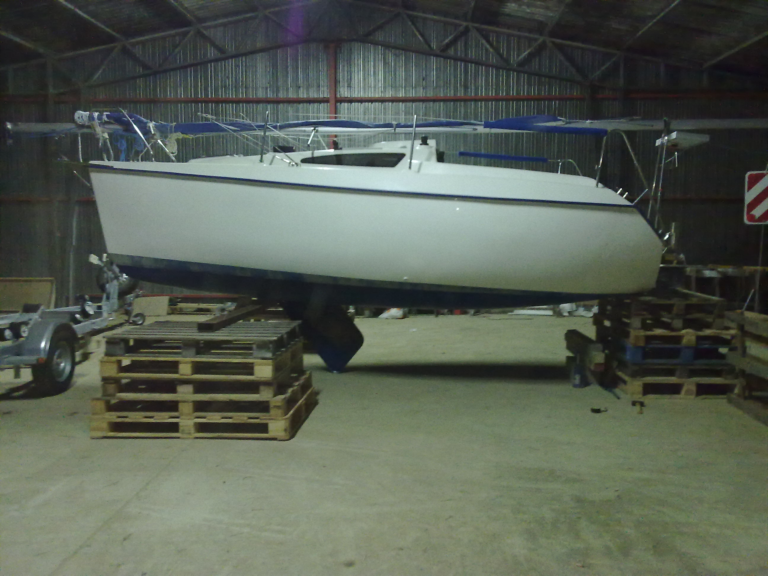

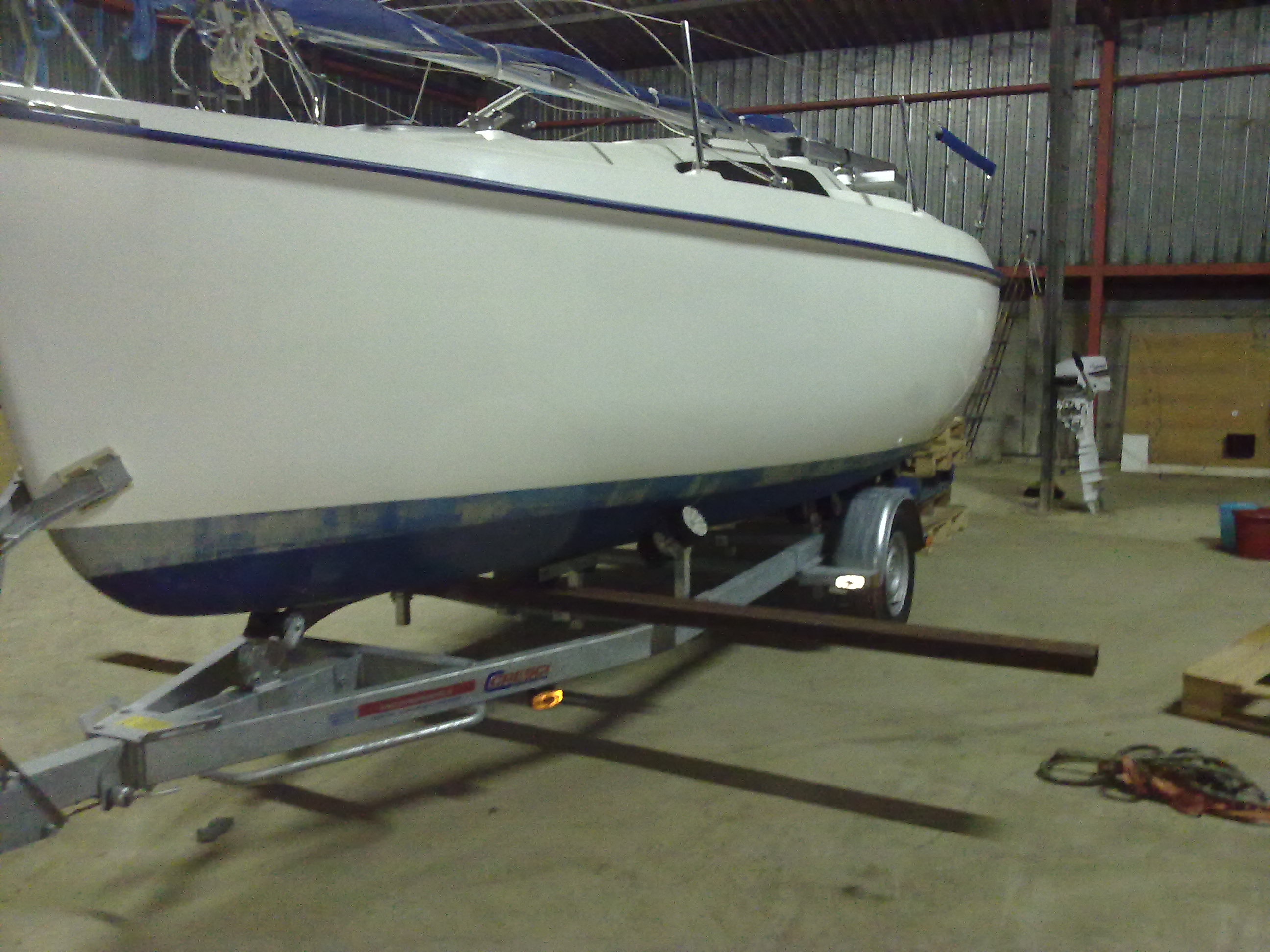

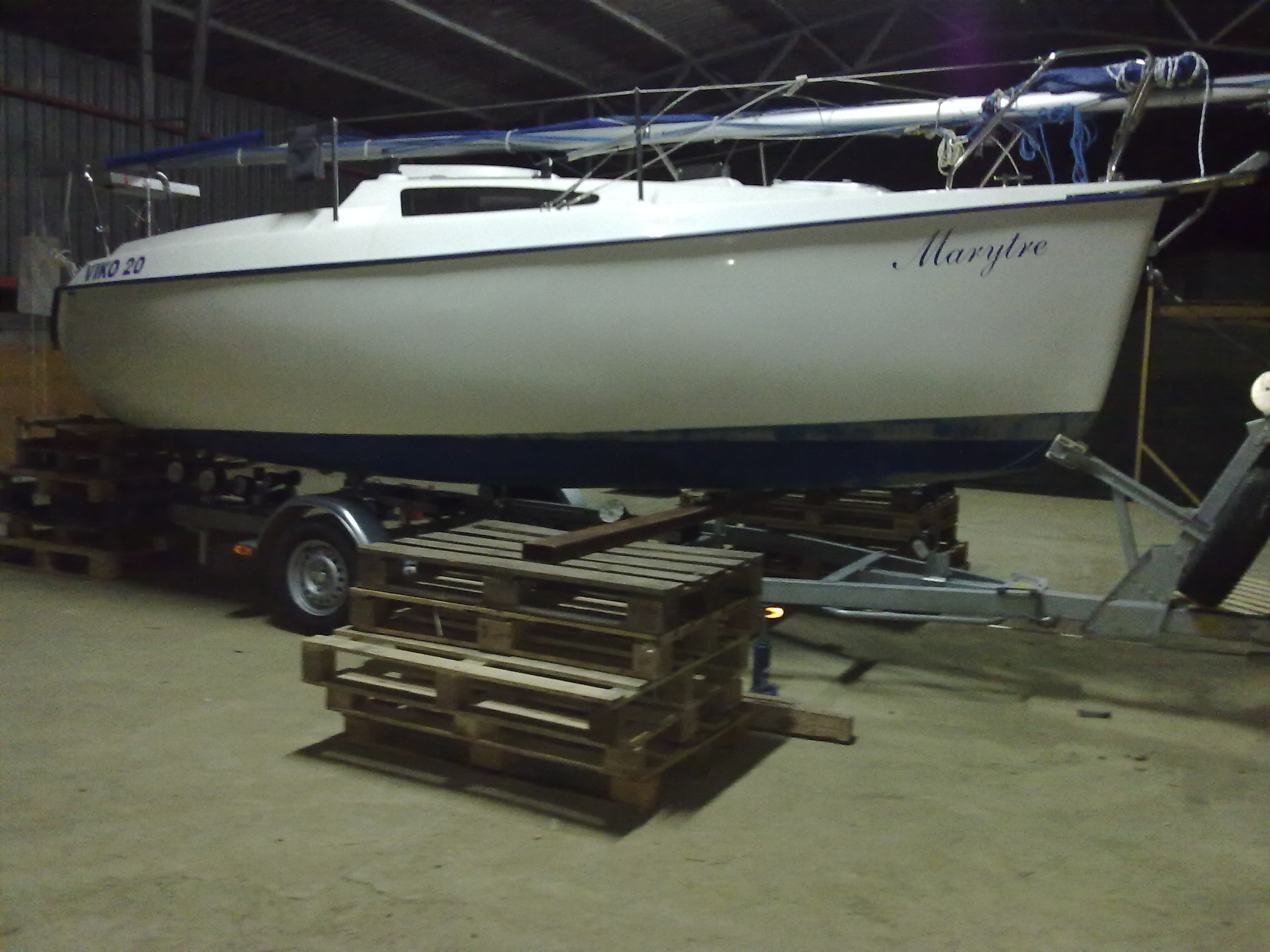

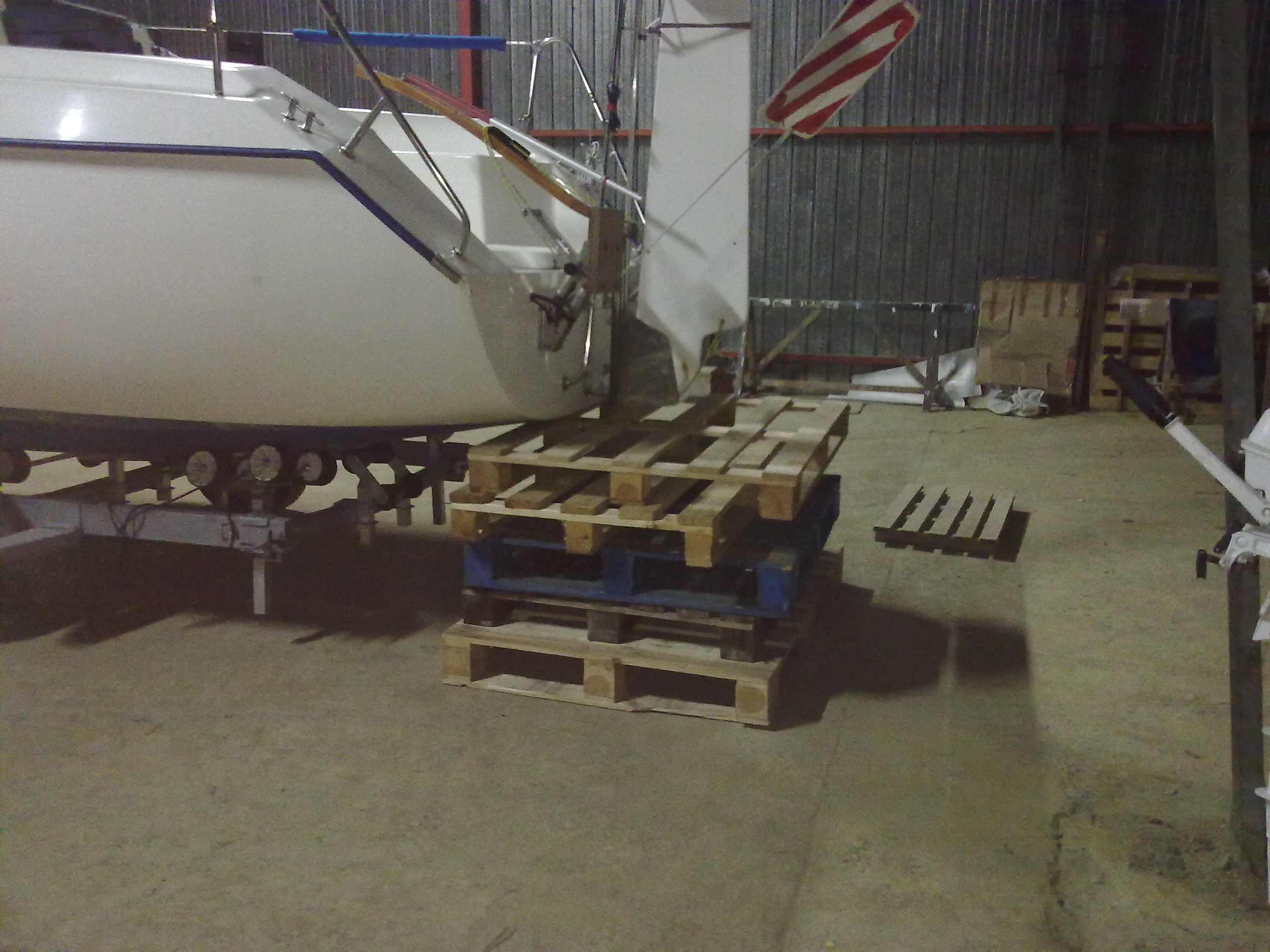

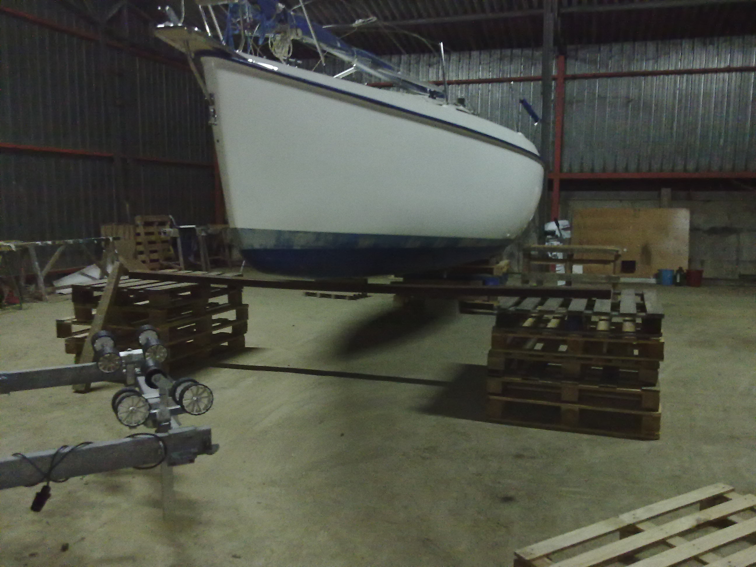

Ecco alcune foto... :D
Commento file: partiamo da qui
Foto143.jpg [ 653.61 KiB | Osservato 5368 volte ]
Foto144.jpg [ 647.01 KiB | Osservato 5368 volte ]
Foto145.jpg [ 572.59 KiB | Osservato 5368 volte ]
Foto148.jpg [ 570.2 KiB | Osservato 5368 volte ]
Foto149.jpg [ 521.05 KiB | Osservato 5368 volte ]
Foto152.jpg [ 559.64 KiB | Osservato 5368 volte ]
Foto155.jpg [ 570.76 KiB | Osservato 5368 volte ]
Foto160.jpg [ 634.17 KiB | Osservato 5368 volte ]
Et Voilà la barca vola...
 Oggetto del messaggio: Re: Deriva...
MessaggioInviato: 12/01/2011, 10:35
Messaggi: 4598
Bell barca.
Domanda: nella foto 148.jpg si vede una parte della pancia; al mio video "brilla" un po' la parte bianca:
- è sporco?
- è residuo calcareo?
- è vetroresina a vista?
Nel terzo caso - ma spero di sbagliarmi - prima di dare l'antivegeto devi intervenire con un ciclo completo, come se fosse uno scafo nuovo...
Ma ripeto probabilmente è solo un abbaglio :)
