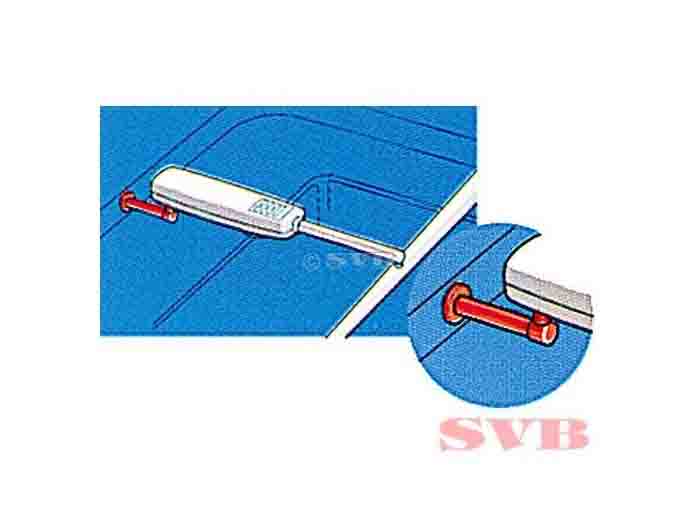

per montare a parete st1000 devo usare un supporto, ma sono perplesso..
qualcuno mi può aiutare visto che è scritto in tedesco .
è possibile che un perno e una flangia nel catalogo della SVB costi 82.90 euro ?
Nr. 73627 Wandmontagearm € 82,90
Wandmontagearm.jpg [ 32.5 KiB | Osservato 3864 volte ]

ah quella flangai! Si costa quei soldi e infatti io me la sono fatta
