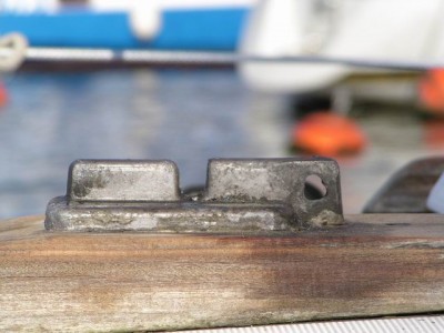

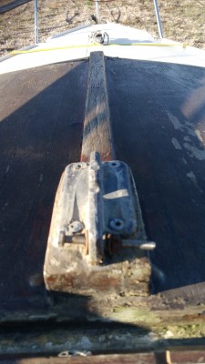

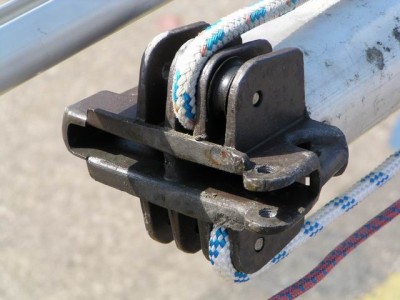

È cosi. Le foto sono prese dal web ma è uguale alla mia.
C’era un bel forum francese dedicato al microchallenger ma temo sia stato chiuso!

Nella penultima immagine, a destra del piede si vedono i due fori in cui dovrebbe passare la spina, e il piede stesso sembra arrotondato verticalmente in corrispondenza di quello che dovrebbe essere il lato posteriore del piede d'albero.
In corrispondenza dei fori sul piede d'albero (ultima immagine), sulla 'suola' d'appoggio (?) c'è una erosione da attrito che potrebbe portare ad una rottura del foro, cosa davvero pericolosa se avviene in fase di issata o di ammainata dell'albero stesso. Ciò perché se l'altro foro si danneggia per torsione conseguente alla rottura del primo, non è possibile prevedere i movimenti improvvisi del piede e quindi dell'intero albero, a meno di cazzare, se possibile, almeno due drizze o cmq manovre - in tensione già ad albero ancora basso - che da sole siano in grado di trattenere il piede intorno alla sua scassa.
(soluzione: saldatura con ringrosso in alluminio? Altro non saprei).
La stabilità longitudinale e definitiva dell'albero è affidata invece alla presenza di un elemento trasverso -a metà circa della lunghezza del piede - che va ad incastrarsi longitudinalmente nell'asola aperta in alto (centro ultima foto) Anche lì verificherei l'integrità del tutto, a scanso di danni dovuti allo eventuale scivolamento del piede nel senso prua-poppa.
Mi viene in mente che viste le condizioni del piede (che non è quello della tua barca), proprio sulla tua farei più di qualche verifica attenta a scanso del fatto che vi siano accidenti come quelli delle foto (anche l'attacco del vang sembra danneggiato o sovracorroso da attrito del relativo grillo).
Nel caso:
- cambierei il piede se si trovasse facilmente in commercio (?)
- si potrebbe pensare ad una copia del piede con stampante 3d (???)

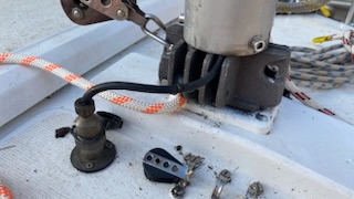

Si, confermo anch'io.
La spina funge da cardine attorno a cui ruota il piede d'albero durante il movimento di alzata.
Nella foto la si vede nelle condizioni in cui l'ho trovata quando ho acquistato la barca.
