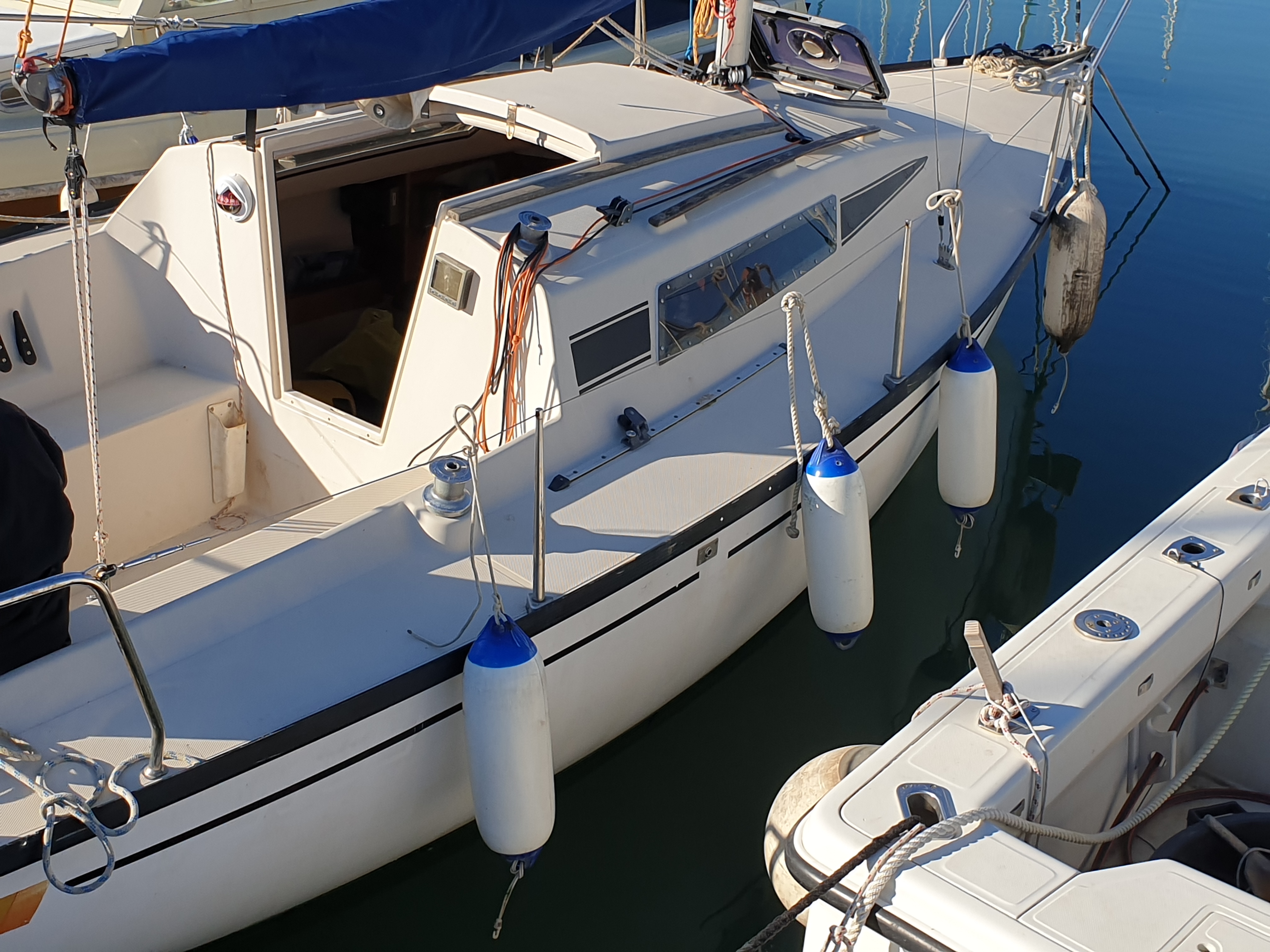

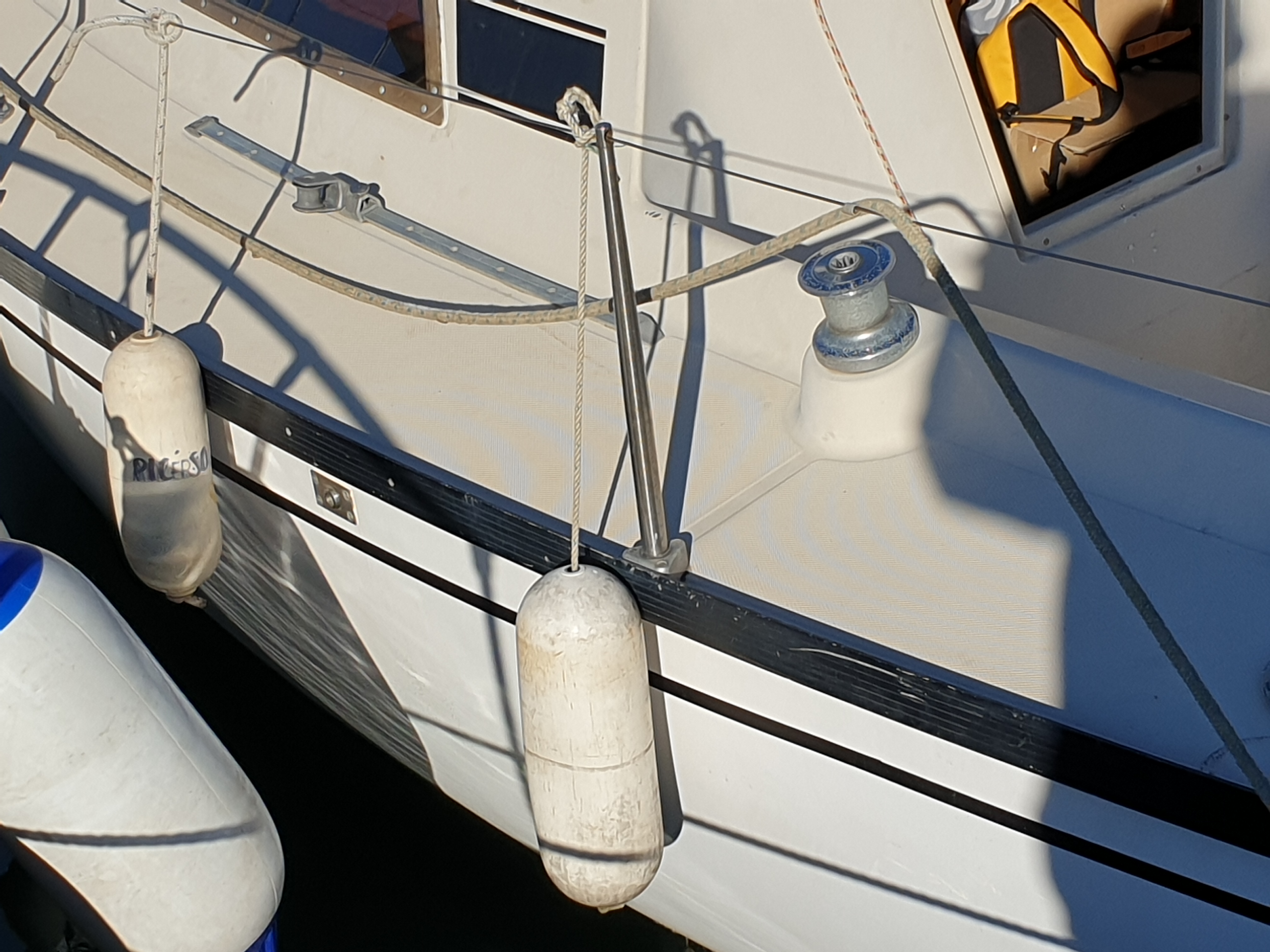

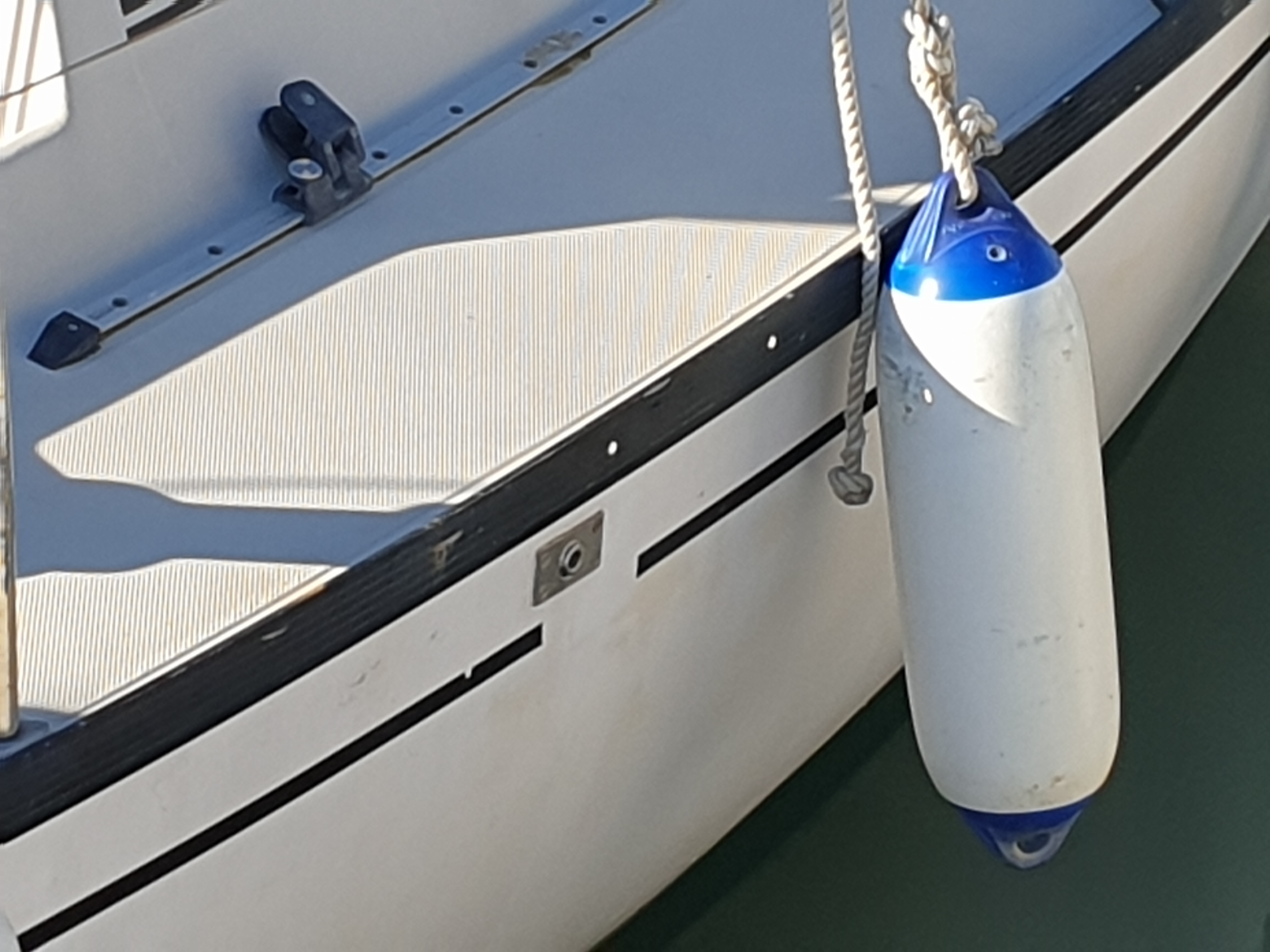

Buongiorno a tutti, sul mio first 22 su entrambe le murate ho due attacchi circa a metà barca, un po' spostati verso poppa: sono due fori sulla murata con una piastra, evidentemente servono a uno scopo ma non riesco a capire quale.
Ho ipotizzato qualcosa che abbia a che fare con delle manovre, ma quali? O piuttosto servono a fissare qualche cosa in sede di invaso?
Chi mi aiuta a capire?

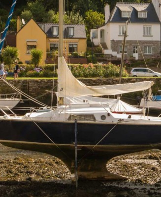

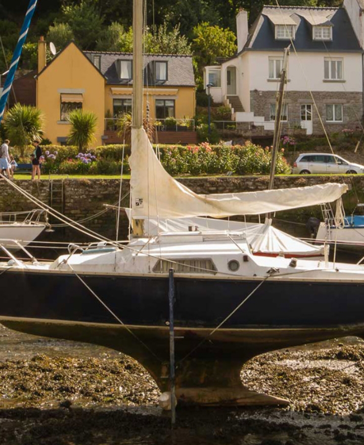

Buongiorno. Da dove proviene il tuo First?
Con forte probabilita', ritengo siano le boccole/inserto per sostegni laterali in aree a forte escursione di marea. Vedasi foto. I sostegni sono ribaltabili durante la navigazione. Quegli attacchi sulle tue murate sono in vendita nei negozi di attrezzature navali. Sistema diffuso lungo coste sul C.le d. Manica.
Verifica se all'interno delle murate, in corrispondenza delle boccole, esiste una fazzolettatura di irrobustimento o un madiere.
Il sistema funziona anche per non dipendere da invaso cantiere, magari con l'aggiunta di due cavalletti o puntelli a prora e a poppa.

ciao, grazie della risposta.
Il mio first proviene dalla Francia, all'interno ho trovato un portolano in francese, ed avevo pensato anche io a questo utilizzo.
Però è il modello a deriva mobile, basculante, e pensavo che in questo caso non fosse salutare poggiare sulla deriva ancorchè ribaltata in posizione orizzontale.
Però indubbiamente l'utilizzo più probabile sembra proprio quello, controllerò cosa trovo all'interno in corrispondenza di quegli attacchi.
