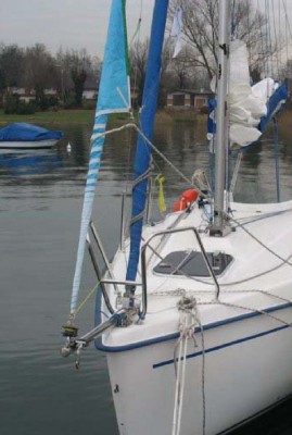

201222915301_03natale_monvalle2006.jpg [ 115.13 KiB | Osservato 1915 volte ]

Bene grazie hai vostri consigli ho trovato
la parte sotto di un albero in carbonio di un surf.
Lunghezza 1,90 cm, dovrò tagliare 6/7cm in basso
perché si è aperto, invece dalla parte opposta il tubo
stringe di diametro per essere inserito nell'altra parte dell'albero,
Questo va tagliato o lo posso usare per mettere un golfare visto che è pieno?
Quale è il sistema migliore per montarlo?
Pensavo di mettere un anello saldato sulla delfiniera dell'ancora,
E un golfare in coperta alla fine del bompresso, ma posso bucare il tubo da parte a parte e inserire un bullone dove attaccherà un grillo?
Aspetto ansioso grazie
Stefano
Dubito che sia pieno, forse è solo tappato.
Comunque secondo me potresto forarlo e inserire un tubetto all'interno per non schiacciare il tubo, il carbonio è resistente ma fragile....
... sapessi quanti ne ho rotti di alberi da windsurf.... :? :?
