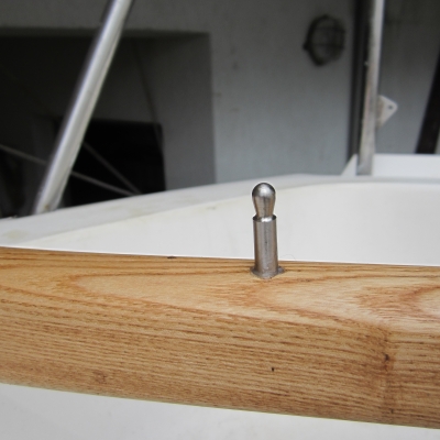

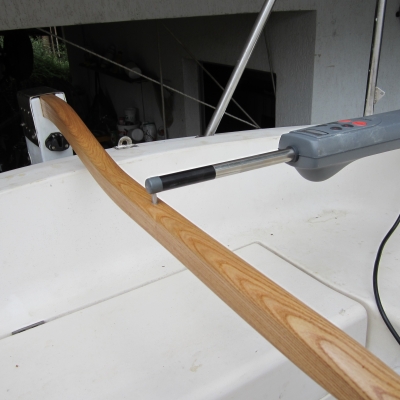

MessaggioInviato: 12/06/2015, 7:20
Iscritto il: 14/11/2009, 9:43
Messaggi: 535
questo è in frassino
perno2.jpg [ 92.29 KiB | Osservato 5242 volte ]
perno1.jpg [ 93.93 KiB | Osservato 5242 volte ]
Ma dai!!! La voglio anch'io in frassino!!! :shock:
Non si sa mai, mi dovessero abbordare i vampiri..... :mrgreen: :mrgreen: :mrgreen:
Messaggi: 535
Per capire ho dovuto cercarmi con google la storia sui vampiri e i paletti di frassino :lol: .
Ma il mio non è a punta 8-)
A parte gli scherzi da quando un pò di anni fa sono rimasto senza barra intorno a Zydrelac, solo con 2 bimbi a bordo uno di 14 anni e l'altro di 10 per una improvvisa rottura della barra (marcia) , un pezzo di legno adeguato di rispetto a bordo lo tengo sempre. La dinamica del fatto brevemente è stata questa: io a prua all'ancora, mia figlia a mio comando fa retro e le scappa il timone per lo sforzo mentre la barra va a urtare a fine corsa
Ricordo che allora sono riuscito a tornare a Sukosan solo perchè avevo un trapano a mano per rifare i fori di fissaggio sul legno accorciato :shock: Fin che le storie finiscono così va tutto bene ;)
