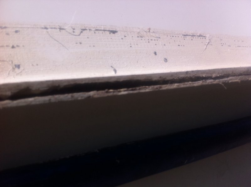

image.jpg [ 1.12 MiB | Osservato 4287 volte ]
Questa la situazione dopo aver scavato con la fresa.
Riempirò con resina caricata con fibra di vetro, quindi mano di epossidica, verniciatura e rimontando il bottazzo metto del sika sigillante

Ciao Ste ma questa è la tua barca? Dove si trova ora?
 Oggetto del messaggio: Re: Congiunzione scafo coperta
MessaggioInviato: 10/06/2014, 11:18
per rimontare piu' facilmente il bottazzo mettilo a bollire in un pentolone-one in modo da ammorbidire la gomma e fai l'operazione "a caldo".
Quando si raffredda e si restringe... non lo cavi mai piu'...

Direi che così sistemi definitivamente.
Si. È come dicevi tu, sotto un velo di gelcoat ho trovato resina sbriciolata.
Sono nel vecchio cantiere. Sto facendo tutto quello che non ho fatto in 9 anni. Più alcune sorprese :?

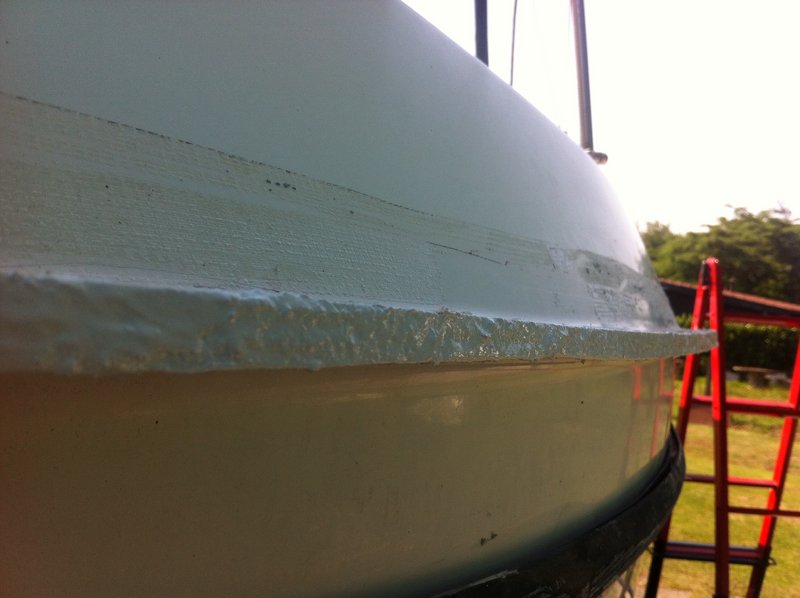

image.jpg [ 1.25 MiB | Osservato 4247 volte ]
Ho contento

Ma e' il viko !!!
MessaggioInviato: 10/06/2014, 18:04
Si. Aveva proprio bisogno di un tagliando.
Fino adesso avevo sempre giocato, ma da qualche tempo stavano uscendo le piccole magagne dell'età. Oltre al bottazzo ho lucidato le fiancate, pulito gli interni, buttato alcune tonnellate di ciarpame, messo l'ITA sulle vele, rivedere i cavi luci di via, l'anemometri ...
Poi avevo in programma alcune cose da tempo: i tappi di spezione delle casse stagne, grattatina ai legni dove lavorano di più, smontare il frigorifero che non serve, se riesco monti l'amperometro.
Insomma 3 giorni intensi.
