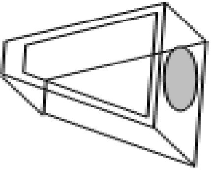

Il portello:
http://www.osculati.com/it/cat/Scheda.aspx?id=1613
Il foro:
gavone ancora schema aerazione.JPG [ 20 KiB | Osservato 6541 volte ]
Avvertenze:
- è il caso di montare il portello con la faccia 'rifinita' verso l'esterno; infatti se montata al contrario, essendo a vite/baionetta e di plastica non rigidissima, una chiusura imperfetta o un allagamento improvviso della coperta (onda frangente) potrebbero provocarne l'apertura 'per sfondamento'; magari non si danneggia neppure, ma la zuppa dei cuscini è assicurata;
- quanto sopra credo ne impedisca la chiusura dall'interno (ma non è detto, non ne ho sottomano e bisognerebbe provare):
- il diametro della cornice di appoggio è superiore al foro effettivo: controllare le misure esterne dell'acquisto con l'altezza della parete dove si intende installarla;
- è bene applicare la sua base/cornice interponendo un 'verme' di sikaflex;
- nell'uso, a scanso di odori sgradevoli, sarà bene non avere (avuto) nel gavone l'ancora e la catena sporche di fango;
- non dimenticarlo aperto in navigazione; :twisted: :lol:
Vantaggi:
- intercetta davvero più aria di quanto si immagini, e contribuisce ad abbassare la temperatura interna dopo solo pochi minuti;
- accoppiato ad una manica avento, anche autocostruita, è una bomba! In questo caso, si possono guarnire i bordi interni del gavone con del velcro, cui fissare la base della 'manica'.

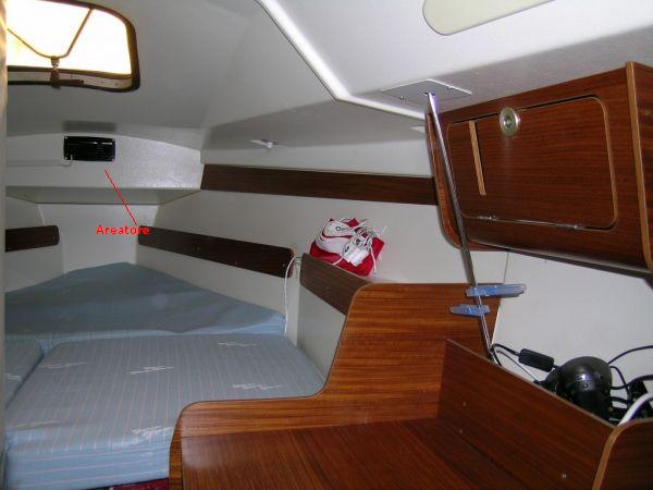

per dare un contributo (spero utile) al tema Vi mostro il sistema di aerazione che ho a bordo:
L'aeratore (griglia nera) è sul gavone dell'ancora come suggerito da Tramp. Credo però che in questo caso la sua funzione sia quella di mantenere sufficiente aerazione nei periodi di non utilizzo, in corrispondenza della stessa griglia che si trova sulla tagliola/tambuccio.
Per l'immediata aerazione in presenza di vento da prua...apro il passauomo che funge contestualmente da manica a vento. ;)

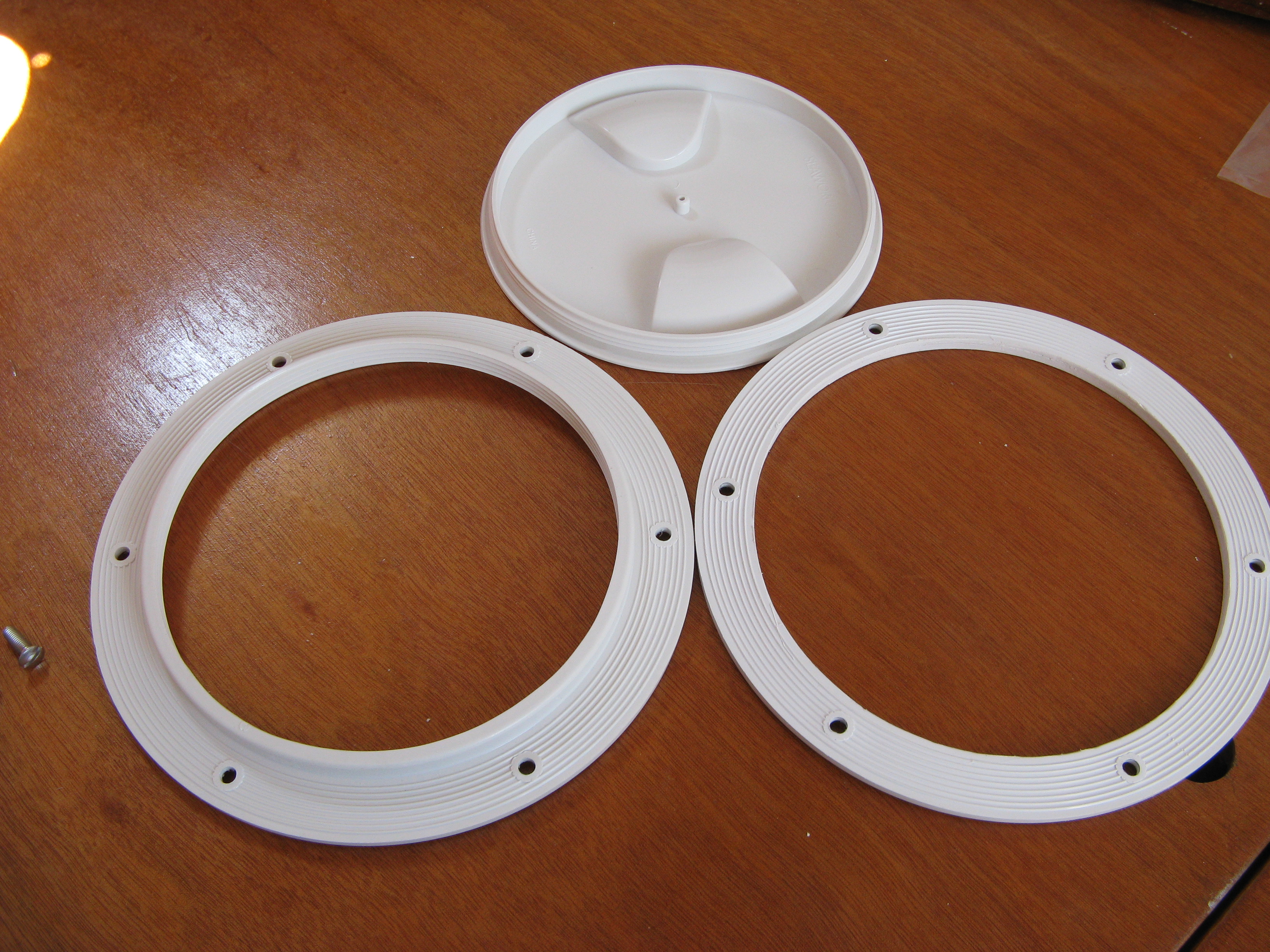

si tratta di realizzare nel gavone dell'ancora un foro da chiudere con un tappo di ispezione stagno.
Quando si desidera arieggiare l'interno del micropomo (o limit) si apre il tappo e l'aria e' libera di fluire dalla prua al tambucio...
Queste sono un po di immagini di come ho realizzato io il lavoro.
Innanzitutto mi sono procurato DUE tappi identici (il perche' lo capirete poi...)
io ho preso questi:
http://www.nautimarketshop.com/shop/product/1756/Tappo-d%27ispezione-D.205mm-Bianco-Codice-11202029.html
Commento file: due tappi d'ispezione
IMG_4312.JPG [ 2.09 MiB | Osservato 6332 volte ]

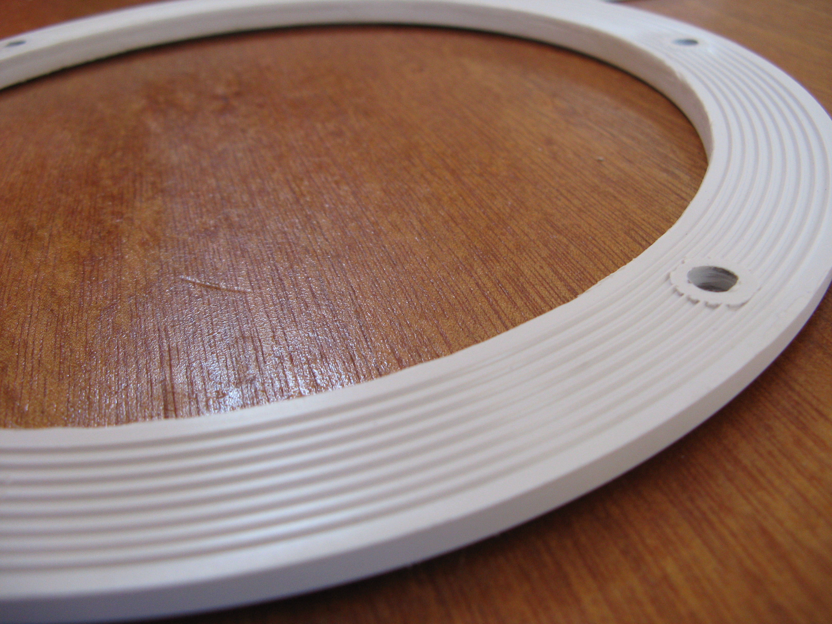

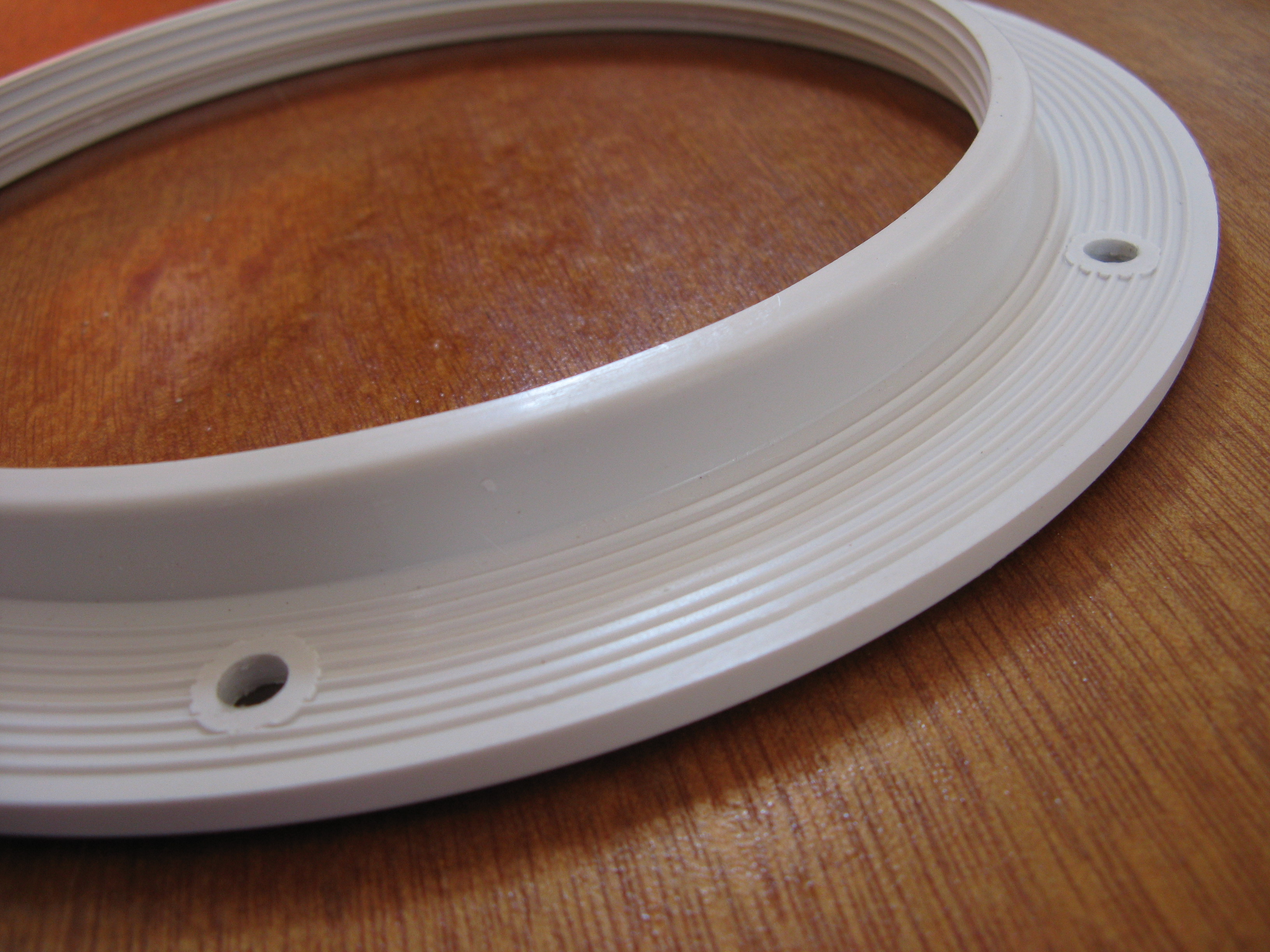

E' necessario tagliare il bordo di uno dei due tappi per renderlo piatto:
da cosi':
Commento file: bordo tappo
IMG_4314.JPG [ 1.71 MiB | Osservato 6332 volte ]
a cosi':
Commento file: bordo tagliato
IMG_4315.JPG [ 1.91 MiB | Osservato 6332 volte ]

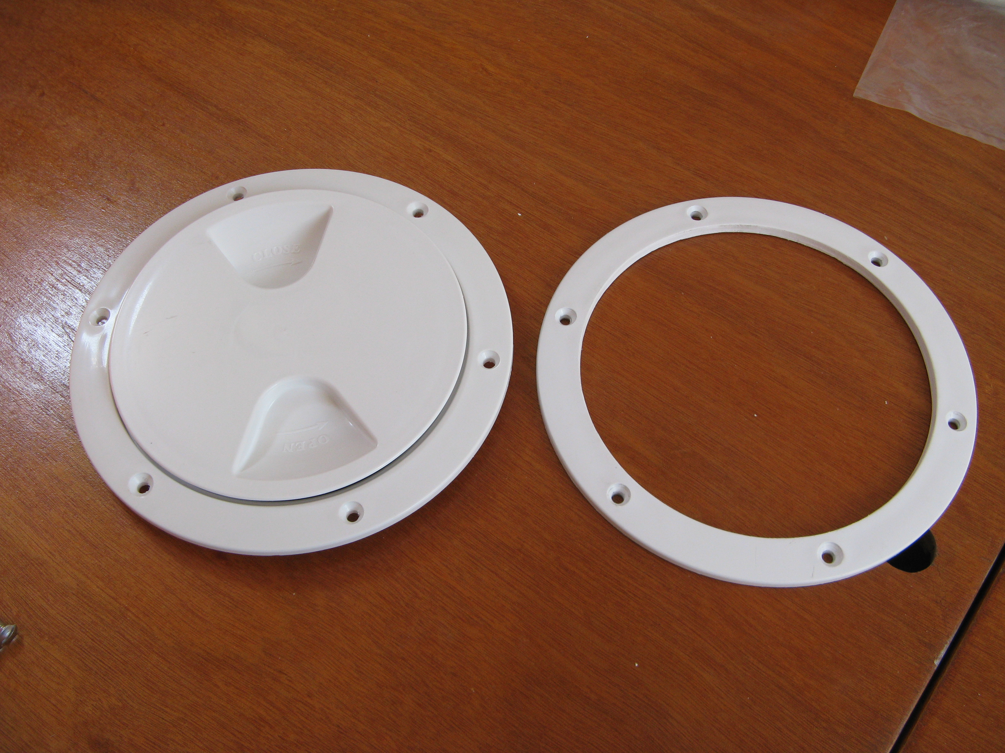

Il risultato sara' questo (con un coperchio di riserva che avanza..):
Commento file: tappi d'ispezione pronti al montaggio..
IMG_4313.JPG [ 2.38 MiB | Osservato 6332 volte ]

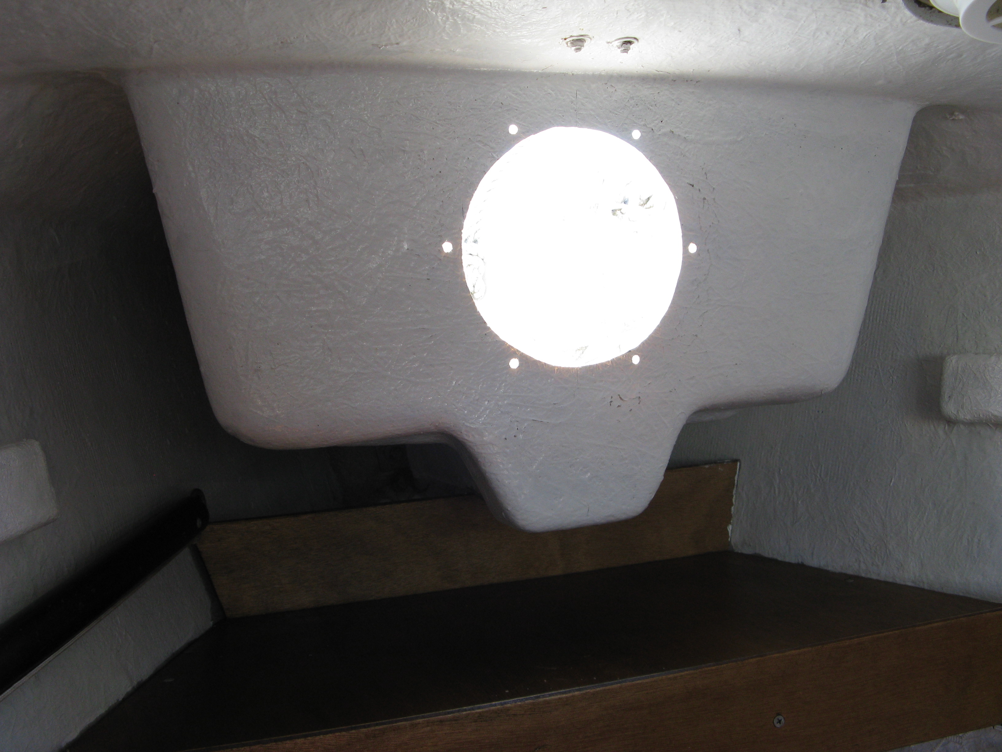

Con il tappo senza bordo si segna il foro da fare nella parte verticale del gavone dell'ancora e anche i fori per le viti.
Successivamente si taglia e fora la vetroresina (li e' spessa pochi mm).
Io ho fatto un foro iniziale al centro e con il seghetto alternativo ho fatto una spirale verso l'esterno, finendo il taglio seguendo la linea tracciata precedentemente.
Il risultato finale dovrebbe essere cosi:
Commento file: foro sul gavone dall'interno...
IMG_4316.JPG [ 1.52 MiB | Osservato 6332 volte ]

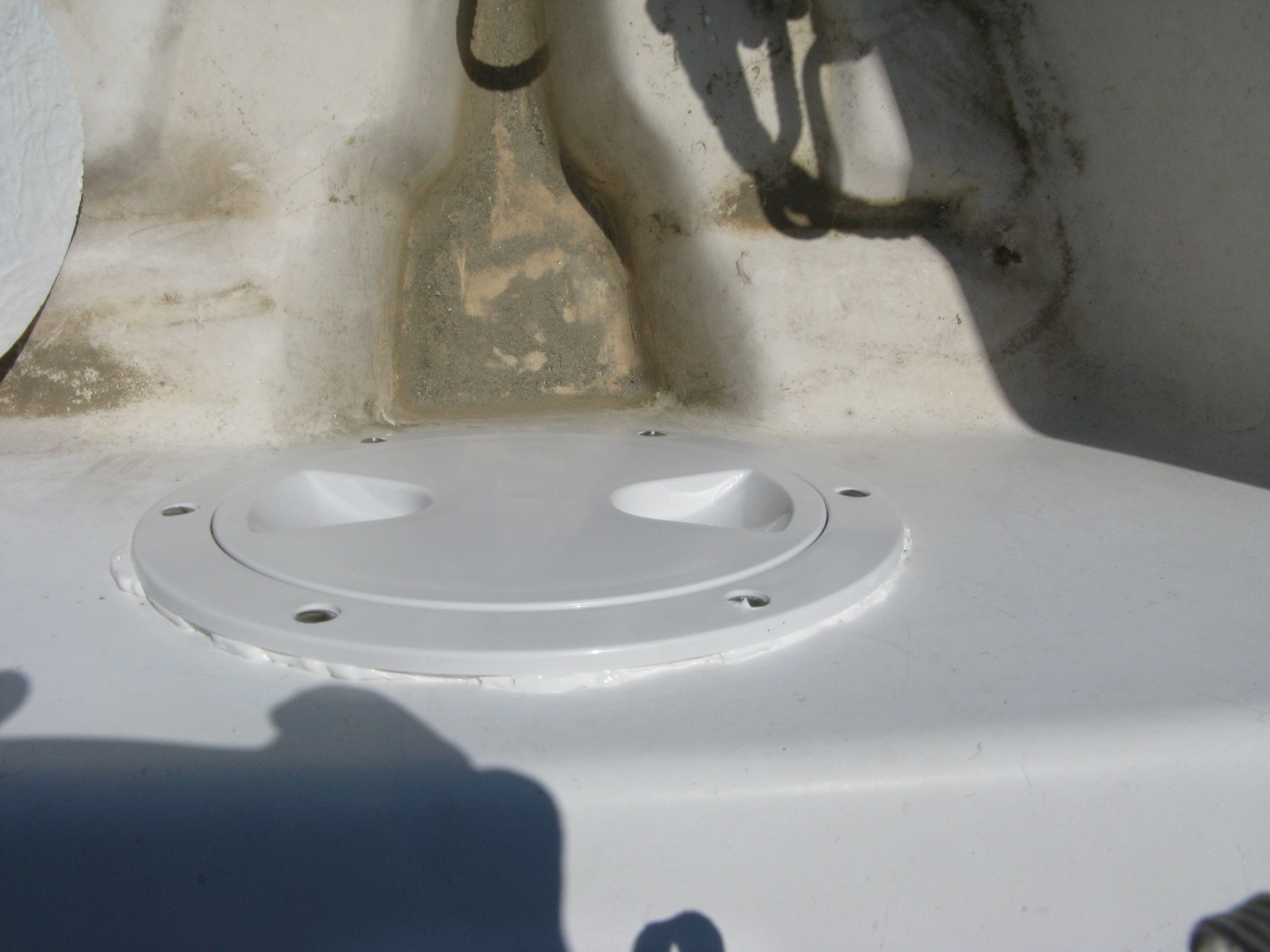

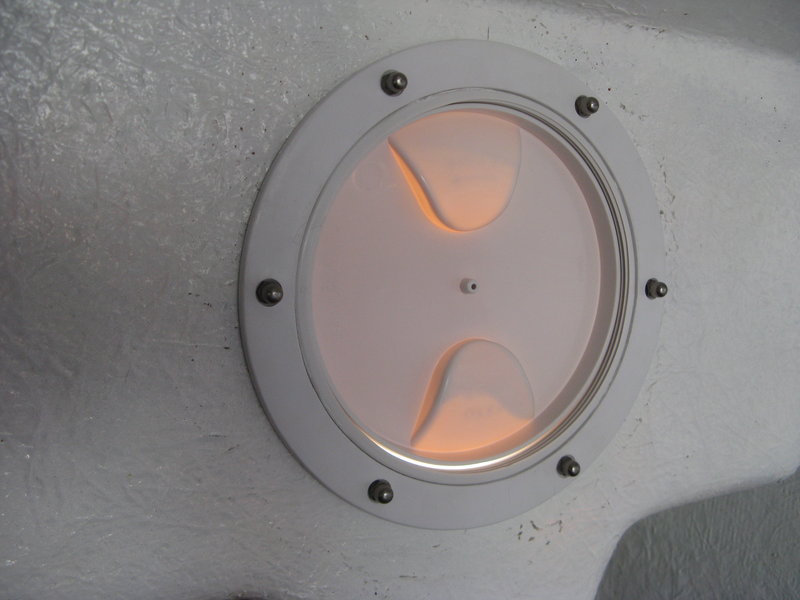

A questo punto dopo esserci procurati sikaflex, viti e dati ciechi in inox si procede al montaggio mettendo prima di fissare il tutto abbondante sika nel bordo esterno...
Il risultato dovrebbe essere questo:
Commento file: tappo d'ispezione montato
IMG_4317.JPG [ 1.63 MiB | Osservato 6332 volte ]
Mentre all'interno si e' montato il supporto senza bordo precedentemente tagliato a finire...
Commento file: tappo d'ispezione montato dall'interno...
IMG_4318.JPG [ 1.67 MiB | Osservato 6332 volte ]
Nota che il tappo interno e' tagliato in modo che il bordino rialzato di quello esterno ci si incastri dentro...
Quando il sika si e' asciugato con un taglierino, delicatamente si procede a rimuovere la parte in eccesso...
o se preferite potete mascherare con del nastro tutto attorno alla zona di incollaggio in modo da non far aderire il sika dove andra' rimosso...
Et voila'.... fatto...
il bello della cosa e' che all'ancora la barca resta sempre prua al vento e la nostra "manica a vento" e' sempre rivolta dalla parte giusta....
La temperatura interna apprezzera' parecchio l'intervento...
