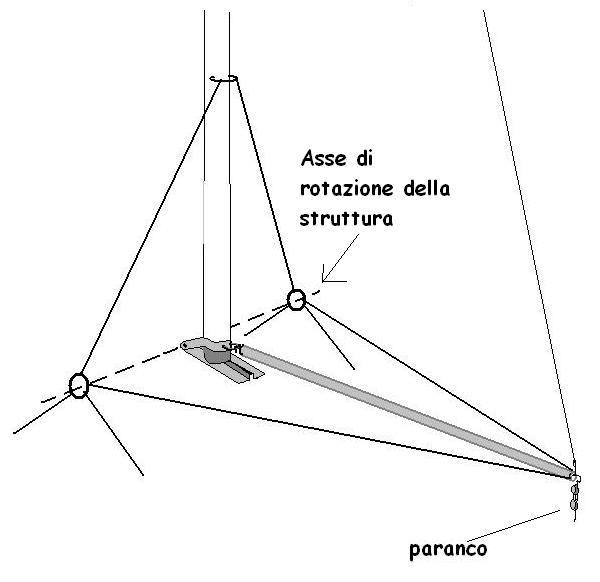

il meccanismo è estremamente semplice e molto facile, anche se non sembra
il concetto è quello di avere delle sartie sempre in tesione convergenti su albero e su vertice tangone con un unico fulcro di rotazione ove far passare le forze.
puo essere concepito con una unica scotta, un solo paranco e il tangone.
Io l'ho complicato un po' per avere più punti di regolazione e per compiere l'operazione anche in movimento.
Praticamente lasciando andare la braca di solo abbrivio io riseco a calare l'albero senza il minimo cedimento. In questo modo, a Venezia posso attraversare un ponte, anche con il moto ondoso. L'albero non si muove e non si scardina dalla base.
ciao
roberto
PS le sartie volanti possono anche essere posizionate molto basse (come schema qui sotto) ma se vengono portate molto alte (con la drizza della randa) l'albero è molto stabile.
abbatti[1].jpg [ 30 KiB | Osservato 4367 volte ]

...da quest'anno voglio "alberare" e disalberare direttamente dal carrello ( Uso normalmente lo scivol e non la gru), ovviamente
ho anche il sistema per issare l'albero in acqua (è quello che ho fatto fino adesso).
..il problema principale (come riportato da blu19) è quello di mantenere l'albero in asse per non "scardinare" la base..io
l'ho risolto con delle "finte" sartie "murate" in asse al "punto di cerniera" dell'albero in issata o abbattuta.
In questo modo rimangono sempre in tiro fino alla fine del lavoro, a quel punto anche le sartie vere sono in tensione e posso
togliere le "finte"...
..comunque ... bello e gratificante provare nuovi "propri" metodi.
Salut !!
Flavio
