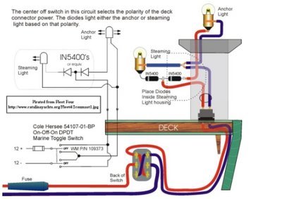

Prendo spunto da questo post, per segnalare un modo (trovato su internet) per accendere separatamente luci di via e luce di fonda, per quei casi in cui attraverso l'albero si abbia a disposizione un solo filo bipolare e non lo si voglia sostituire con uno tripolare. In pratica un commutatore in cabina puo' inviare il positivo su un filo oppure sull'altro. I diodi posti in parallelo alle lampadine (in testa d'albero) permettono di inviare corrente a ciascuna lampadina oppure di bypassarla.

2conmast_leggero.JPG [ 70.52 KiB | Osservato 2985 volte ]
