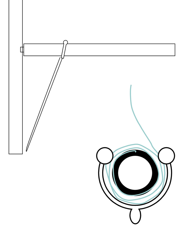

Domanda: il vang o chi per lui?
 Oggetto del messaggio: Re: Rolla randa autocostruito
MessaggioInviato: 03/03/2010, 11:08
Non ho letto tutto, in francese mi ci vuole tempo.
Esiste un "coso" a mezzaluna con 2 palline rotanti che si infila sul boma e consente di fissare il paranco del vang, ricordo di averlo visto su qualche alpa con quel tipo di rollaranda, una volta era abbastanza comune.

Il sistema così come era in uso 40 anni fa non mi piace molto. Il boma è molto rigido e pesante, la scotta randa è in testa, il vang nonostante tutto funziona male, la vela stessa quando avvolta lavora malissimo e, soprattutto non si può avere i garrocci, che consiglio a tutti visto che costa una cavolata aggiungerli.
Con i garrocci e un lazy-jack i problemi sono risolti in modo più semplice.
Altro discorso sono i boma moderni, con l'avvolgitore all'interno, fabbricati in carbonio sono leggerissimi.
Non trovo foto del diavolaccio per il vang, ti ho fatto un disegno
esempio vang avvolgibile.jpg [ 92.59 KiB | Osservato 5371 volte ]
