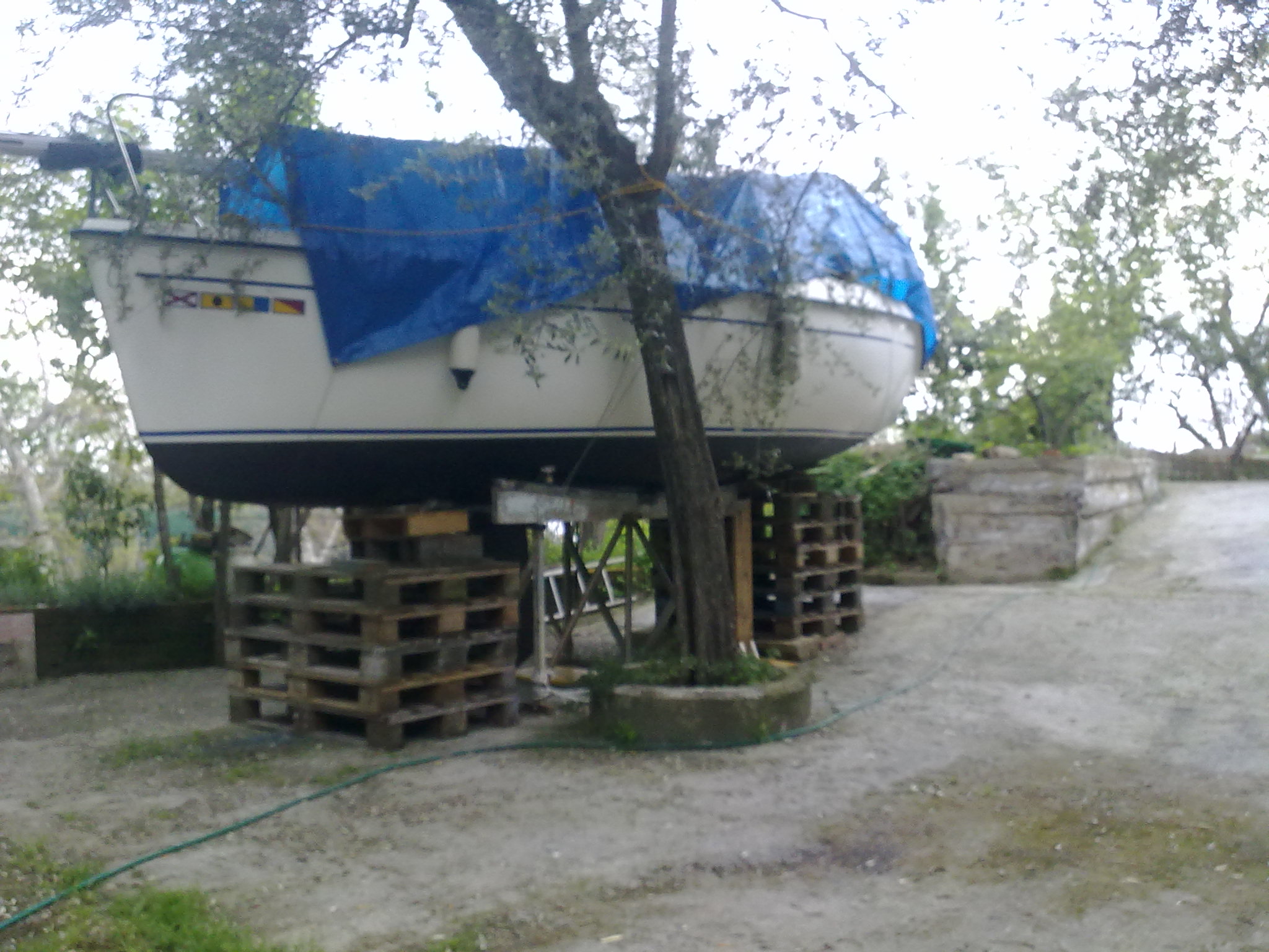

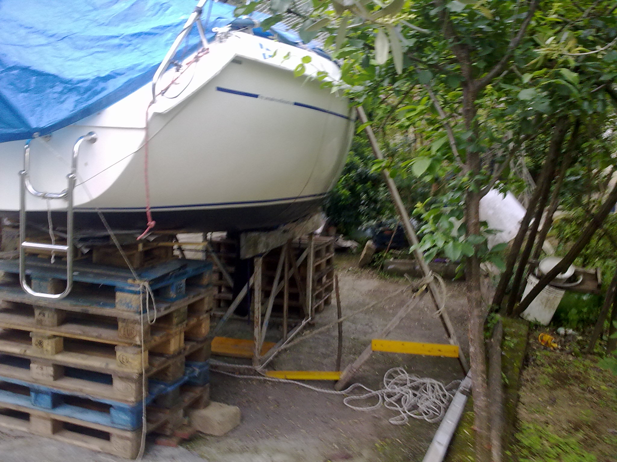

Ho avuto anche io questo problema.
Questo inverno:
1) la barca era inclinata verso prua ed un po anche verso dritta;
2) il telo copriva solo i candelieri di sinistra;
01052012194.jpg [ 468.49 KiB | Osservato 1137 volte ]
01052012196.jpg [ 610.46 KiB | Osservato 1137 volte ]
3) dopo le piogge ho trovato acqua a prua tanto da dover togliere i cuscini per non farli infradiciare;
4) ho notato che la moquette delle paratia di sinistra era, dal bagno fino a prua, imbibita
5) quando l'ho varata ho trovato anche io acqua vicino la scaletta che al test assaggio è risultata acqua dolce (schifosa ma dolce)
possibile che entri dalla base dei candelieri

La posizione innaturale ha le sue colpa certamente, ma i cuscini umidi e qualche goccia una volta rimessa in "posizione" sono dovute ad umidità invernale.
La scorsa settimana ho tolto 5 mm di silicone da una fessura del finestrino per sistemarla, in 2 ore di pioggia litri d'acqua ogni dove, come vedi se ci fosse una via d'acqua sarebbe tanta
