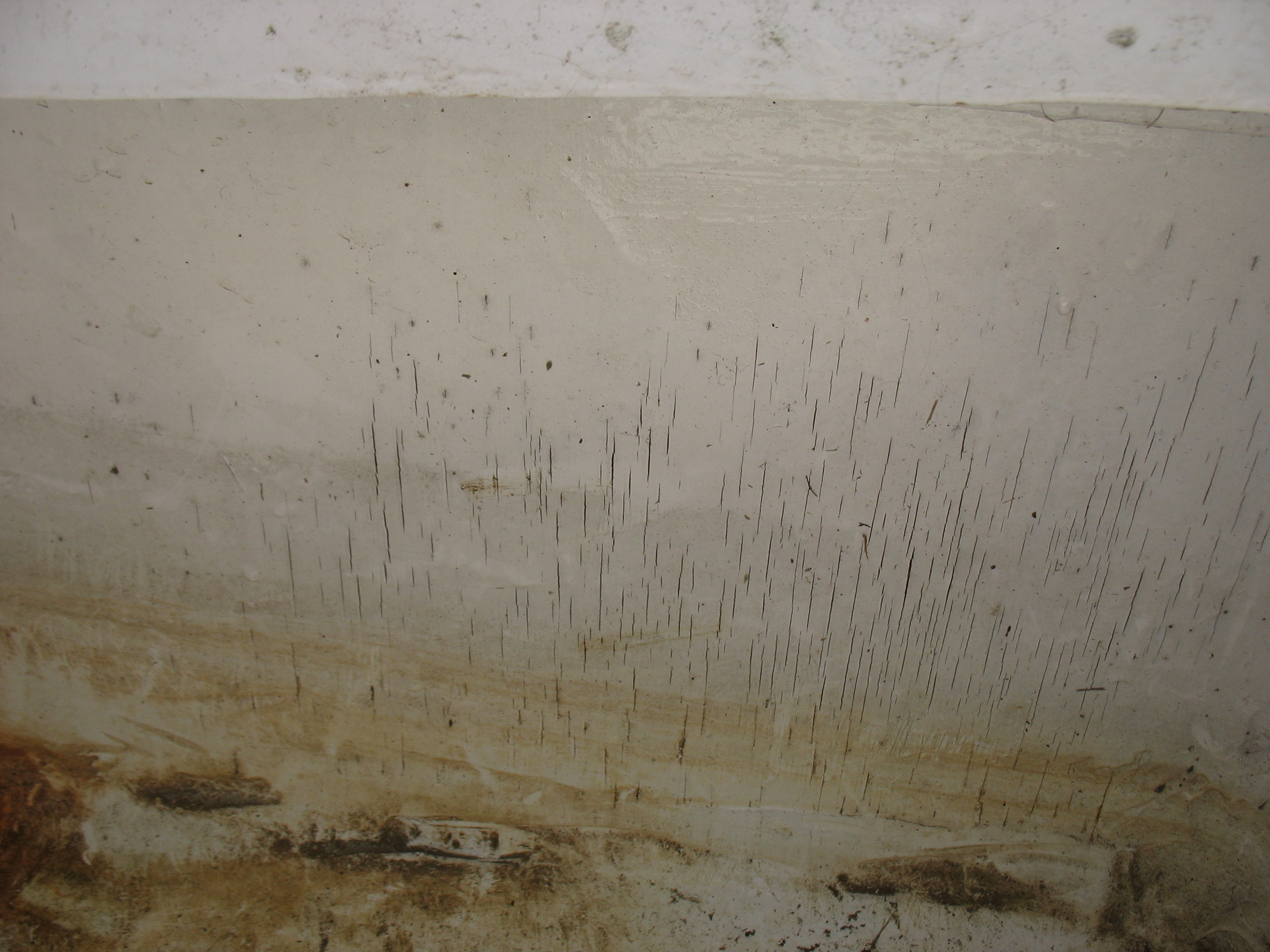

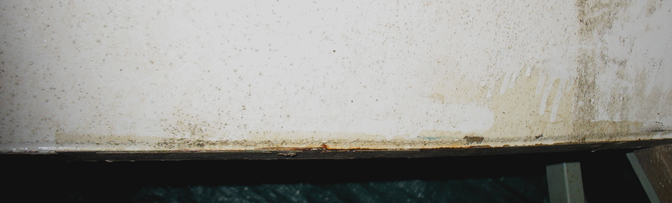

skeg2[1].JPG [ 593.7 KiB | Osservato 4677 volte ]
chiglia[1].JPG [ 487.15 KiB | Osservato 4677 volte ]

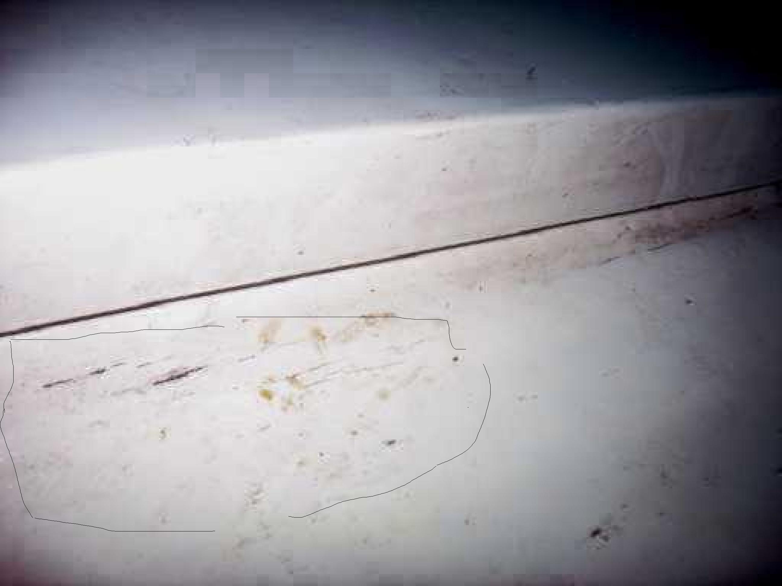

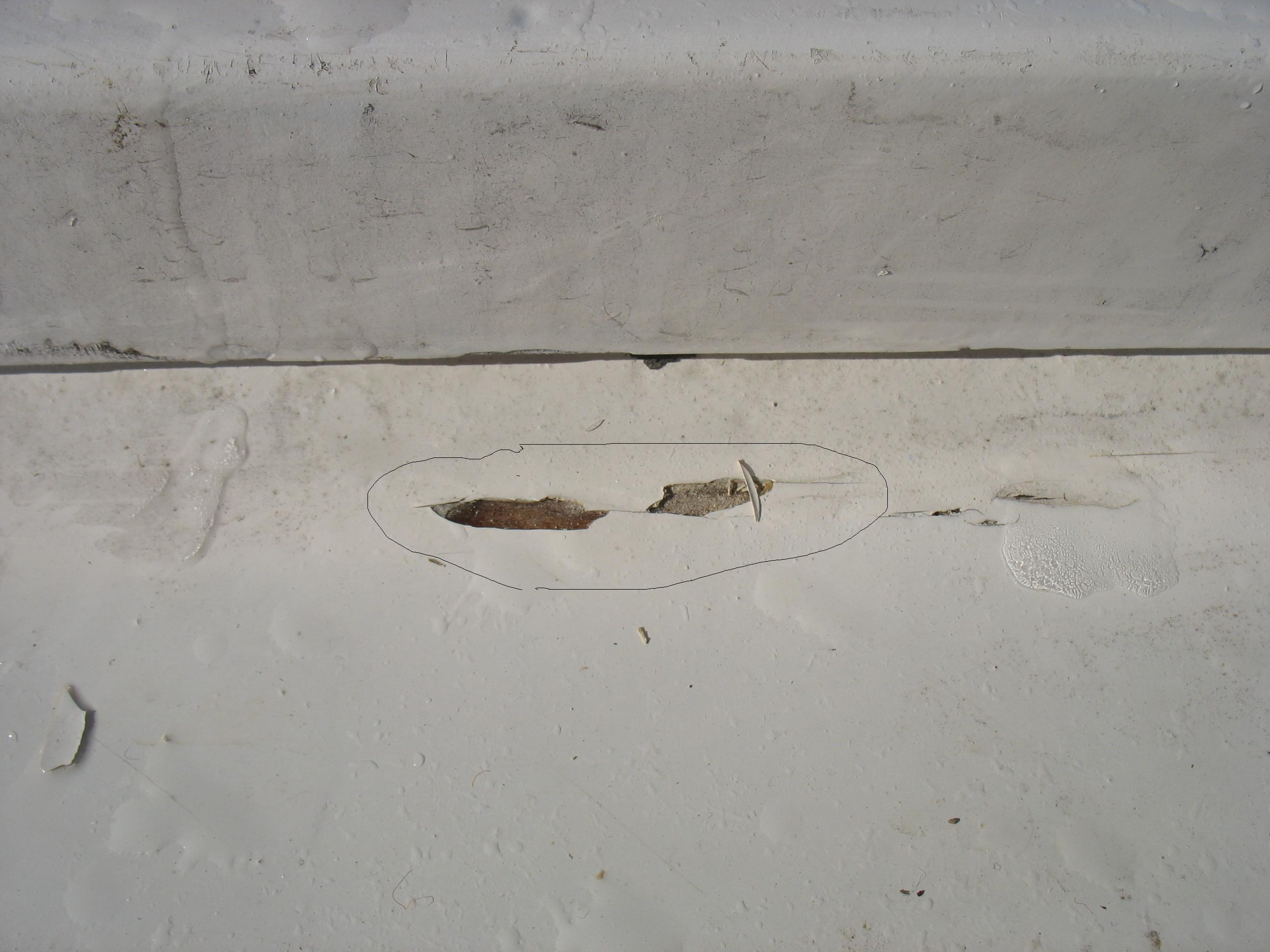

fessura passauomo.JPG [ 214.59 KiB | Osservato 4677 volte ]

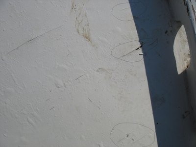

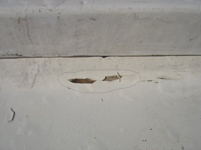

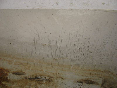

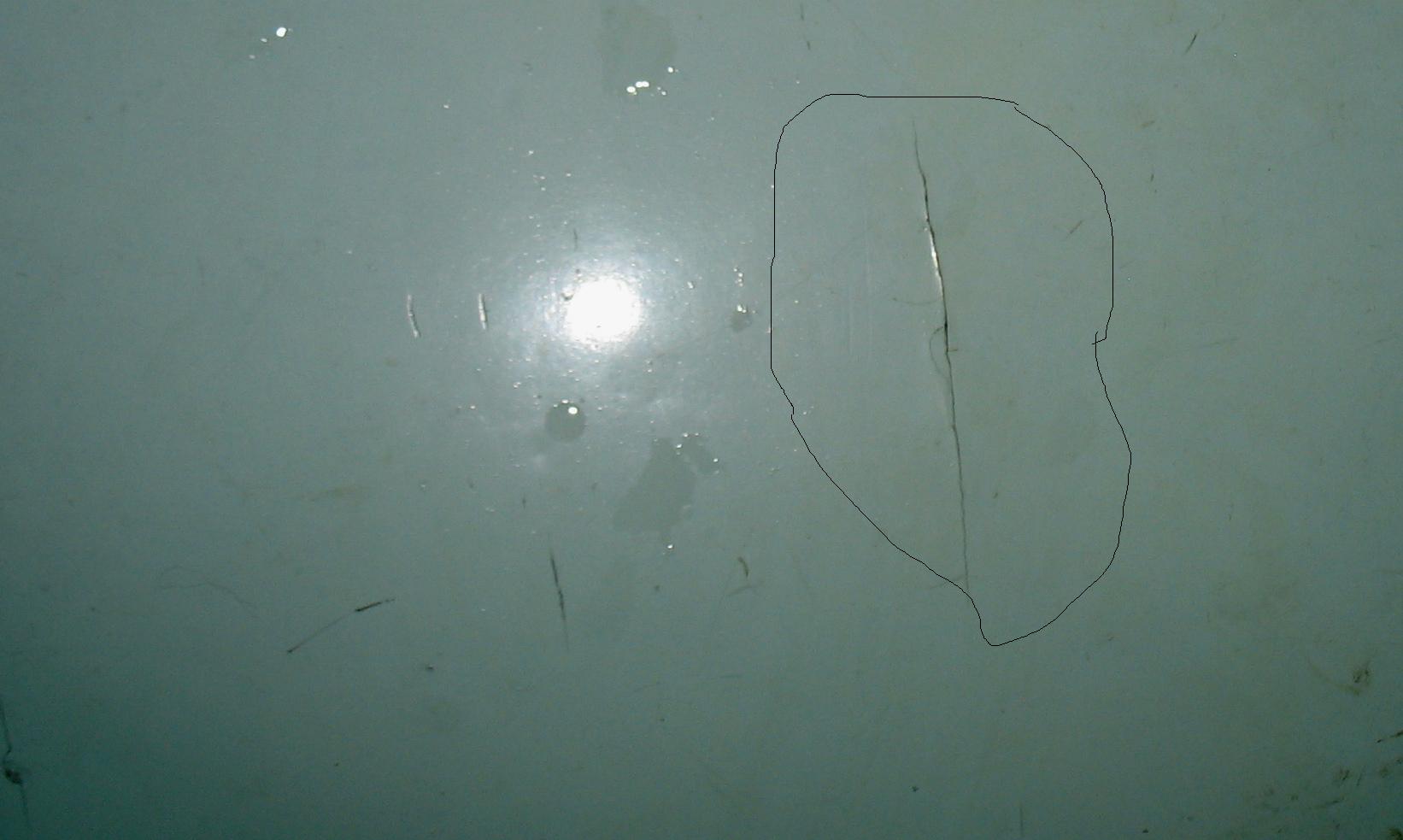

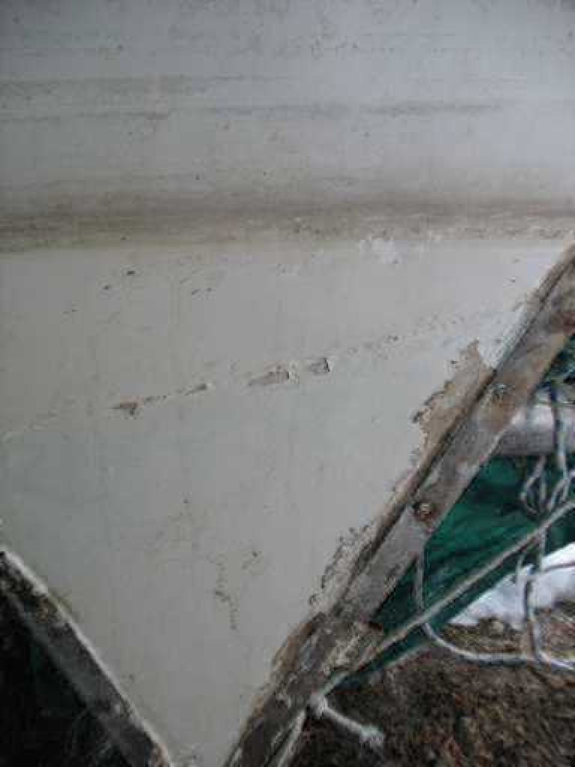

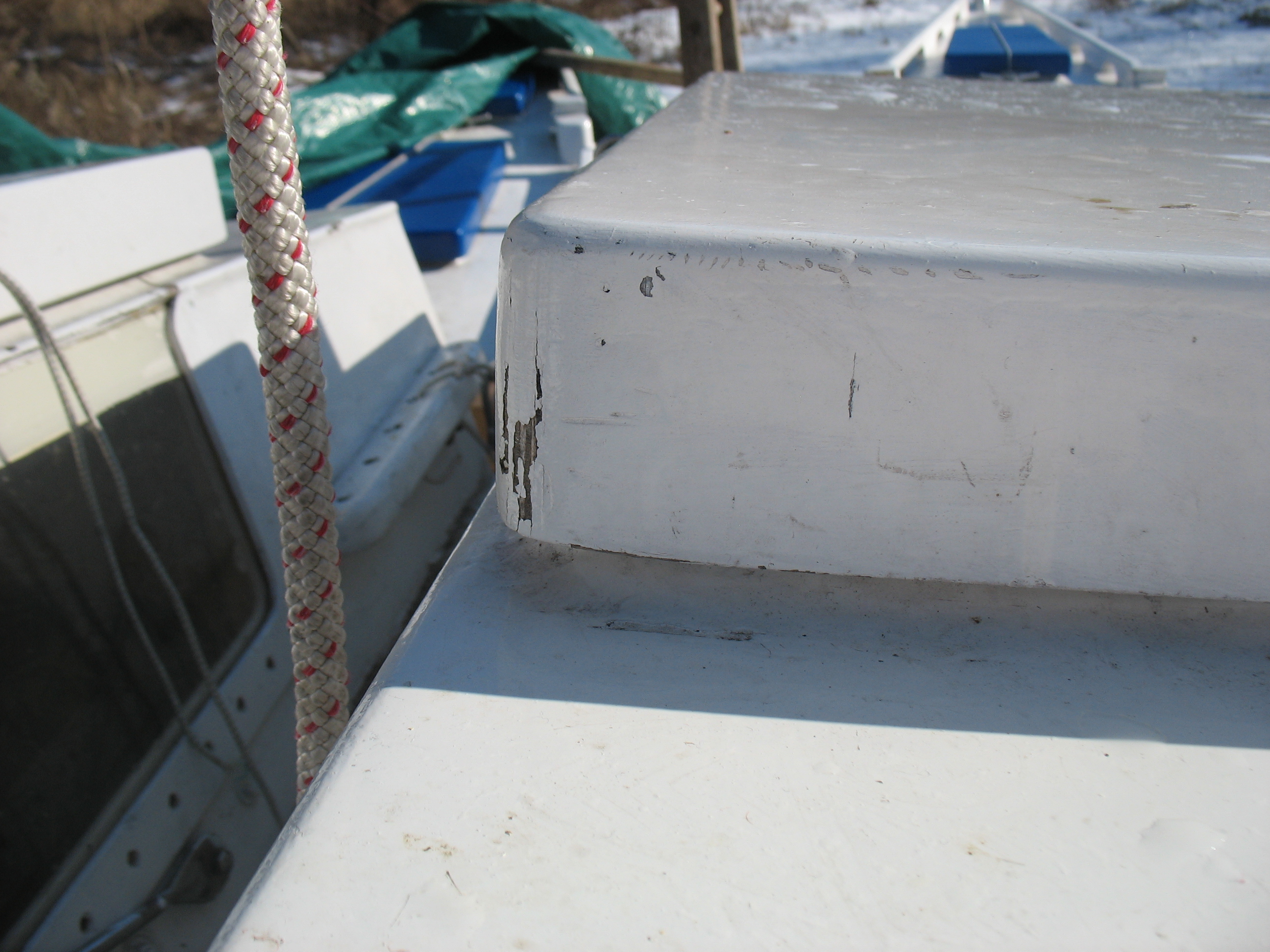

Buongiorno e grazie della richiesta e delle foto a corredo.
E' molto probabile che la sua ipotesi sia quella più giusta, il freddo intenso con le ghiacciate, l'umidità assorbita dalla vernice diventa ghiaccio, aumenta di volume e tende a spaccare.
Dalle foto si evince, se non vado errato, uno stato non ottimale dello smalto, un rigonfiamento degli stucchi e gli angolari di alluminio che sono da togliere.
Se esegue un intervento corretto, riportando il legno a nuovo e proteggendolo con C-Systems 10 10 CFS, non dovrà più prevedere questo genere di lavori.
In sostanza, legno a nuovo e togliere le stuccature vecchie, farlo asciugare il più possibile, applicare il C-Systems 10 10 CFS e poi, smalto polyuretanico bicomponente, applicabile a pennello, e il suo Wharram non avrà più problemi ma soprattutto il legno manterrà le sue caratteristiche tecniche senza ulteriore decadimento meccanico e di affidabilità.
Mi faccia sapere e... buon lavoro.
marco cecchi
fessure coperta.JPG [ 91.42 KiB | Osservato 4677 volte ]
tomotom 003.jpg [ 358.57 KiB | Osservato 4677 volte ]
tomotom 004.jpg [ 270.38 KiB | Osservato 4677 volte ]
[attachment
tomotom 010.jpg [ 1.9 MiB | Osservato 4677 volte ]
=2]tomotom 006.jpg[/attachment]
tomotom 008.jpg [ 1.63 MiB | Osservato 4677 volte ]
tomotom 011.jpg [ 1.97 MiB | Osservato 4677 volte ]
ormai non mi ferma più nessuno.
Secondo voi?
tomotom 006.jpg [ 433.71 KiB | Osservato 4677 volte ]
