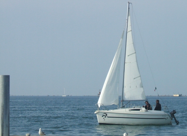

Se devo dire la verità tra tutte le barche che ho provato , non ha uno dei boma più alti ........ ma siamo lì
ricorda che è un 20 piedi !!!
Commento file: siamo alti : io 1.83 e mio figlio 1.78

Non sono il più indicato per risponderti, non ho mai navigato su un viko 20, ma:
- sei sicuro che la randa fosse bene in penna? issata fino in testa d'albero?
- oppure: sicuro che la randa fosse quella giusta per la barca? o è stata sostituita, ed è lunga di balumina?
Senza vedere, poche risposte, mi spiace...

Il boma del Viko 20 è ad altezza corna.
Per controllare oggettivamente deve essere a 90 gradi rispetto all'albero
Confermo il tramp pensiero basta un po' di drizza lasca per abbassarlo di molto

:oops: :oops: :oops: grazie marini! cerco di rispondere a tutti.- 1) Fabio è un marinaio ...iscritto al circolo vela mestre, quindi al polo nautico s.giuliano c'è sempre---.2) ha cambiato l'albero per un incidente con la gru.-3) il fiocco a mio parere non arriva fino in alto--mi sembra troppo piccolo, -corto --può essere? grazie ancora buon vento!! gianni :P :P :P

la 2): è un albero originale, o ne ha preso uno con lunghezza inferiore tra piede e attacco boma? in questo caso si spiegherebbe il boma basso...
la 3): in cima a questo post hai una foto del viko; confronta a occhio, intanto... chissà che qualcuno non abbia le misure...

Sul sito Vikoclass trovi le misure delle vele nel manuale pubblicato in prima pagina
Il fiocco è più corto dello strallo, va bene così, e va armato in basso, ma se l'albero è diverso stiamo facendo supposizioni
