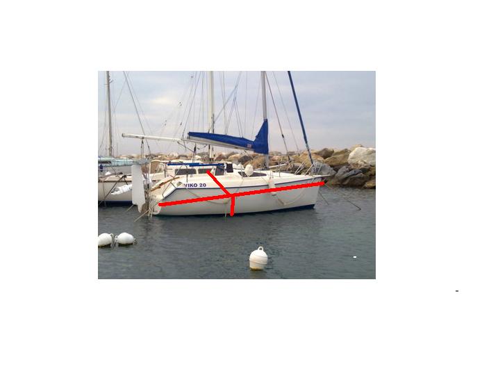

La mia domanda era relativa al fatto che potresti farti fare ( e a firenze c'è un negozio apposta) delle cinghie del tipo di quelle che si usano per imbragare i carichi, con i cricchetti a tirare) in maniera da creare una sorta di imbragatura, appunto, stile alpinista che potrebbero cingere lo specchio di poppa all'altezza dello scalino che hai in prossimità del pantografo, posrtandoli lungo lo scafo, verso prua, con un paio di bretelleal traverso del pozzetto e dell'opera viva, per mantenerle in posizione.
In questa maniera la barca sarebbe tirata da dietro e il golfare servirebbe solo ad evitare "l'impennamento" della prua.
Provo ad elaborare con paint una foto della tua barca per spiegare meglio il concetto.

@ Giovanni
Normalmente porto la barca appoggiata con la prua al carrello e una cima fissata a poppa in mano, aggancio il cavo al golfare stando in piedi sul carrello.
Comunque non ho ben capito cosa intendi... :oops:
viko 2.JPG [ 27.16 KiB | Osservato 4676 volte ]
...forse così si capisce meglio!!
