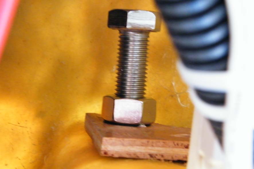

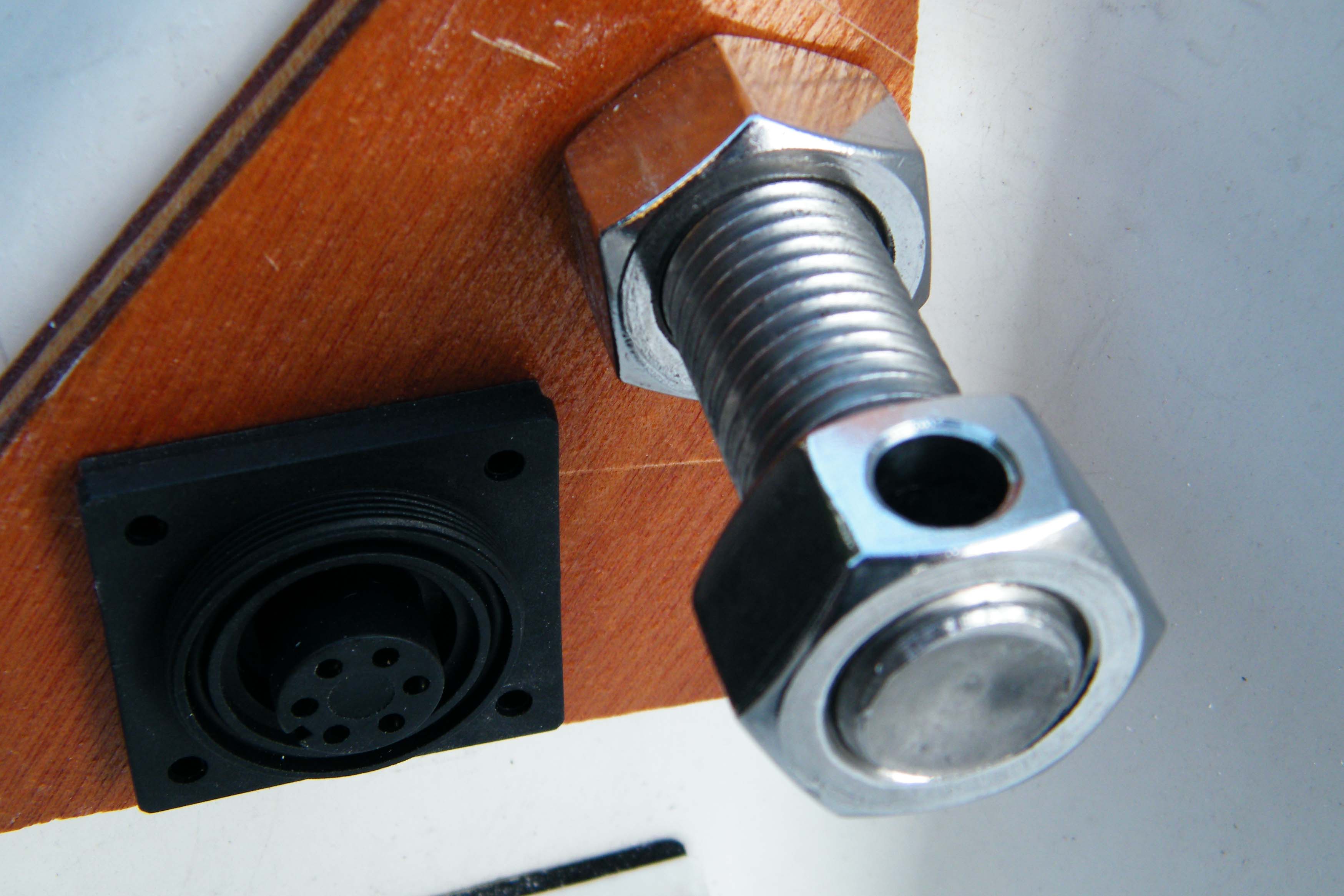

fra i lavori che mi sono promesso c’è autopilota ,
grazie a questo forum preziosismo si possono reperire molte informazioni.
La soluzione che ho adottato sul viko è stato quella di montare un vite in acciaio inox da 20 * 150 mm
con rinforzi di compensato marino da 10 mm. Spesa totale di circa 9 euro
Secondo me questo sistema da la possibilità di maggiore regolazione del “centraggio “ del timone essendo appunto regolabile e l’altezza cade giusta sul timone . Da tenere presente che la prolunga originale per st1000 costava intorno agli 80 euro. :shock:
Solo l’esperienza, che ancora non ho potrà dirmi se è una soluzione , ma ormai il buco è fatto :lol: :lol:
Ps: so che Paddy vede di cattivo occhio l’installazione dalla parte del motore, ma una parte della poppa mi piace averla bella libera, poi nel momento delle manovre l’autopilota va in saccoccia. ;)
vitone interno.jpg [ 53.71 KiB | Osservato 1939 volte ]
particolare.jpg [ 342.1 KiB | Osservato 1939 volte ]
vista esterna 2.jpg [ 321.12 KiB | Osservato 1939 volte ]
 Oggetto del messaggio: Re: Pilota ST 1000 Raymarine
MessaggioInviato: 09/03/2011, 13:01
Ottima soluzione. Così hai risolto sia supporto sia prolunga in una botta sola.
Sono per il pilota a destra perché non lo si usa MAI all'ormeggio mentre è nostro compagno SEMPRE quando si va a motore, ma tantè siamo liberi di fare ciò che vogliamo 8-)
