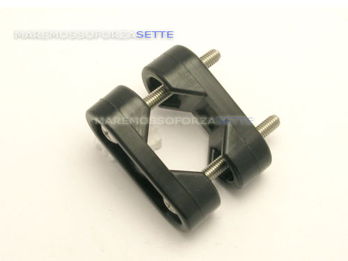

- 4 golfari a U da fissare ai candelieri
ganasce per golfare
morsetto-pvc.jpg [ 16.99 KiB | Osservato 14360 volte ]

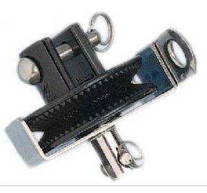

- 2 strozzatori per drizza e base (io ho preferito montare dei nuovi strozzatori Easylock per tutte le drizze)
WVD2550.jpg [ 21.86 KiB | Osservato 14360 volte ]

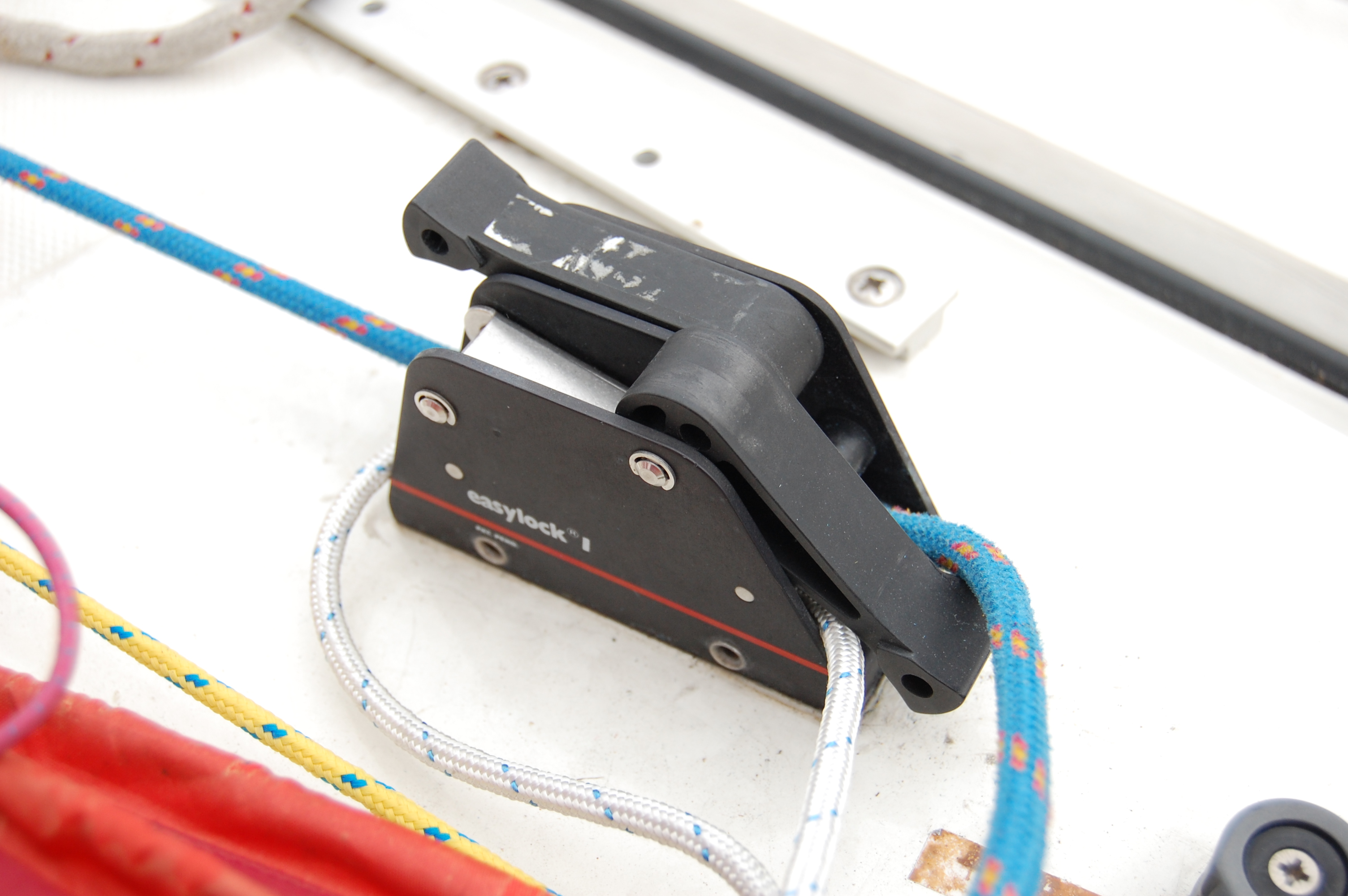

Stopper Easylock
DSC_1101.JPG [ 1.3 MiB | Osservato 14358 volte ]

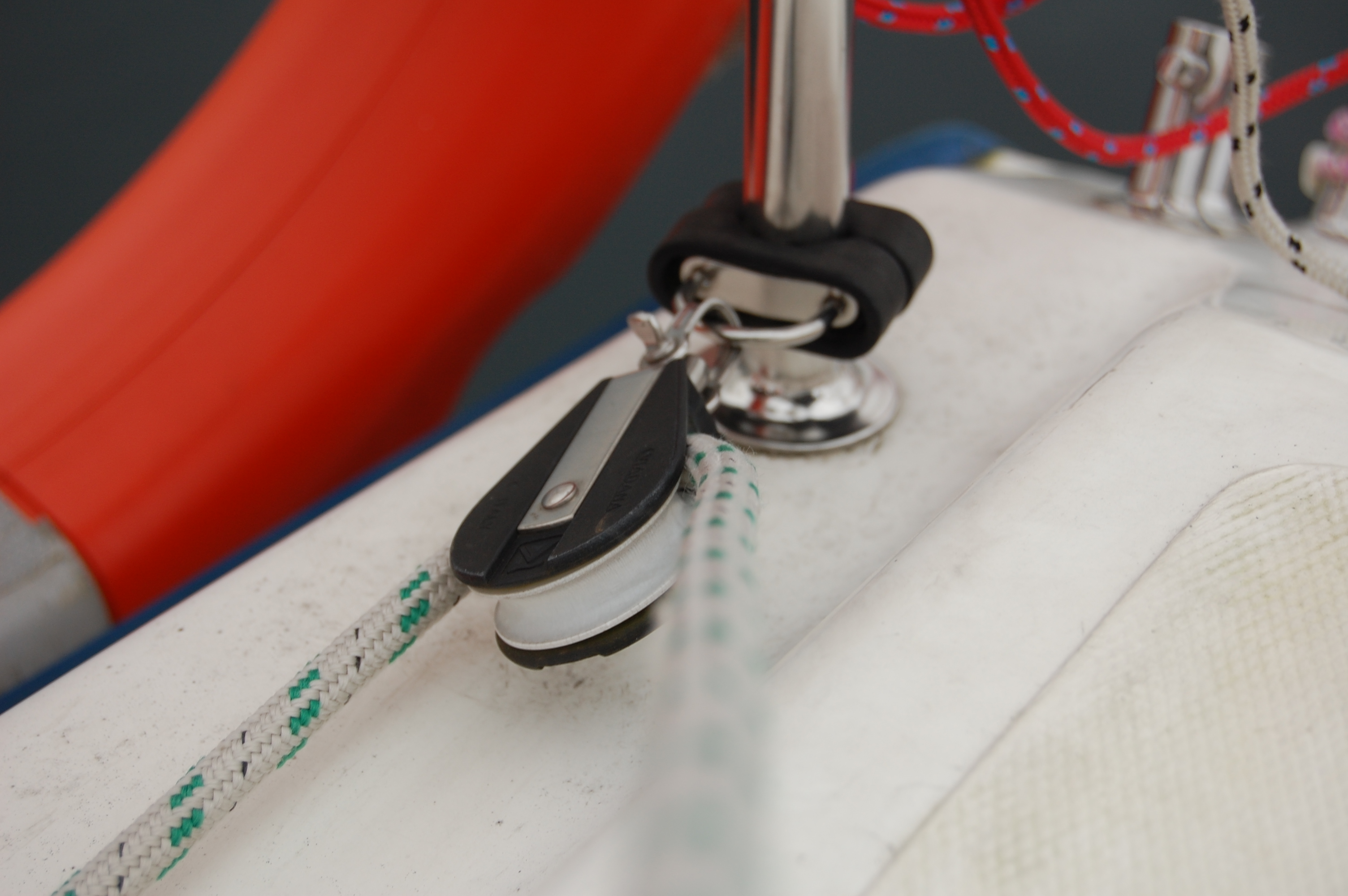

Particolare golfare e bozzello per passaggio scotta gennaker

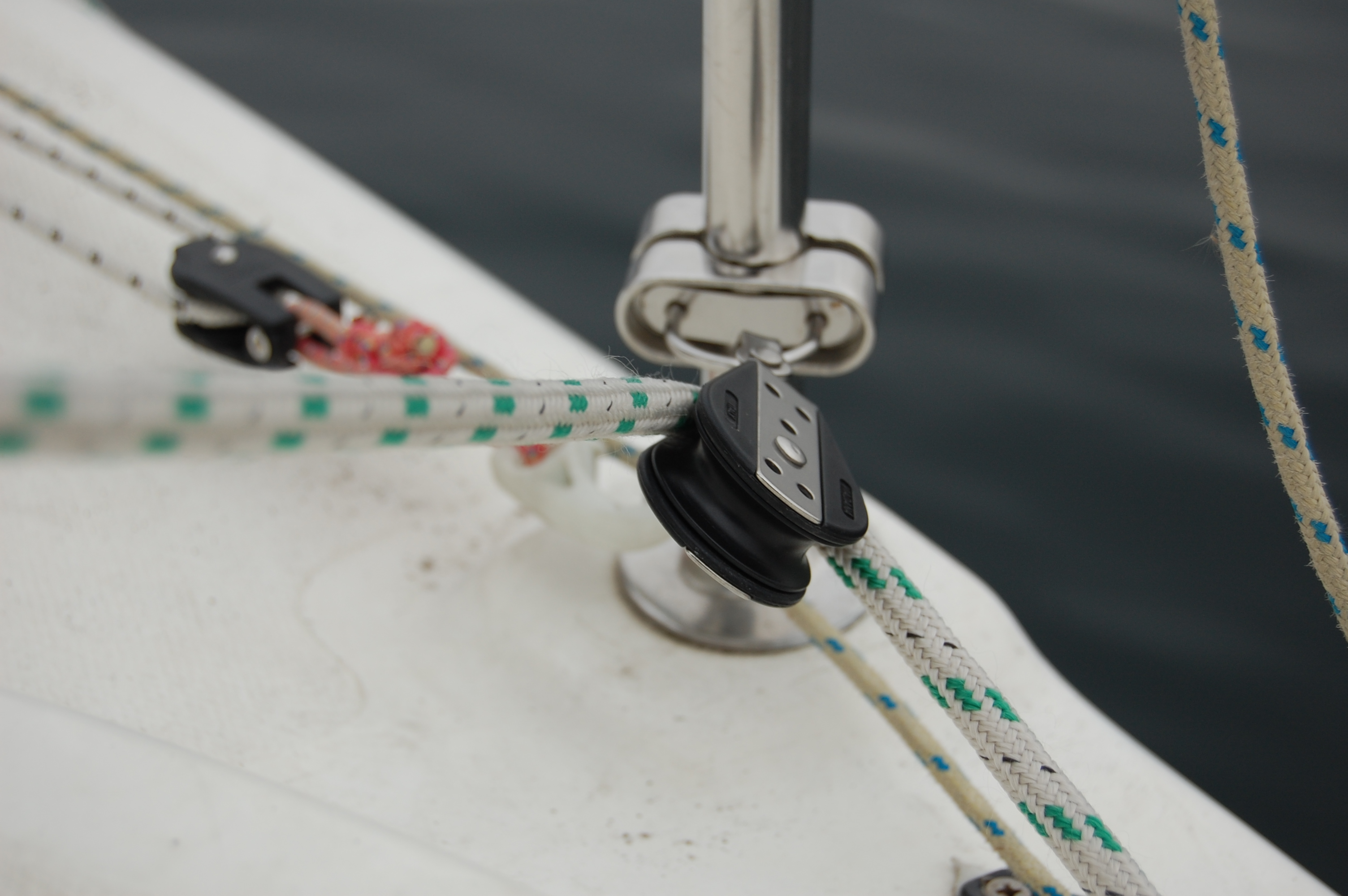

Nella foto sul trincarino si vede il passaggio della scotta gennaker
IMG_7155.JPG [ 126.29 KiB | Osservato 14358 volte ]

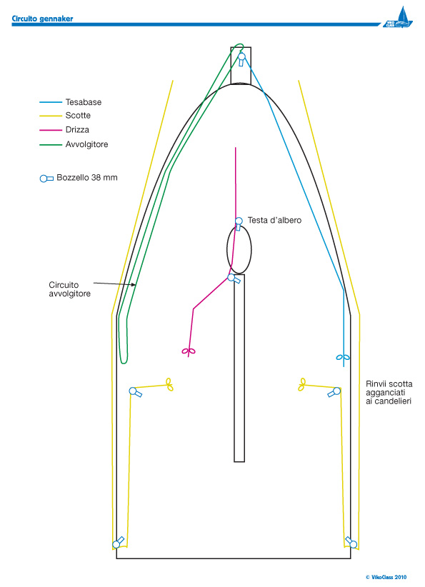

MessaggioInviato: 04/11/2010, 13:37
circuito gennaker.jpg [ 109.35 KiB | Osservato 14348 volte ]

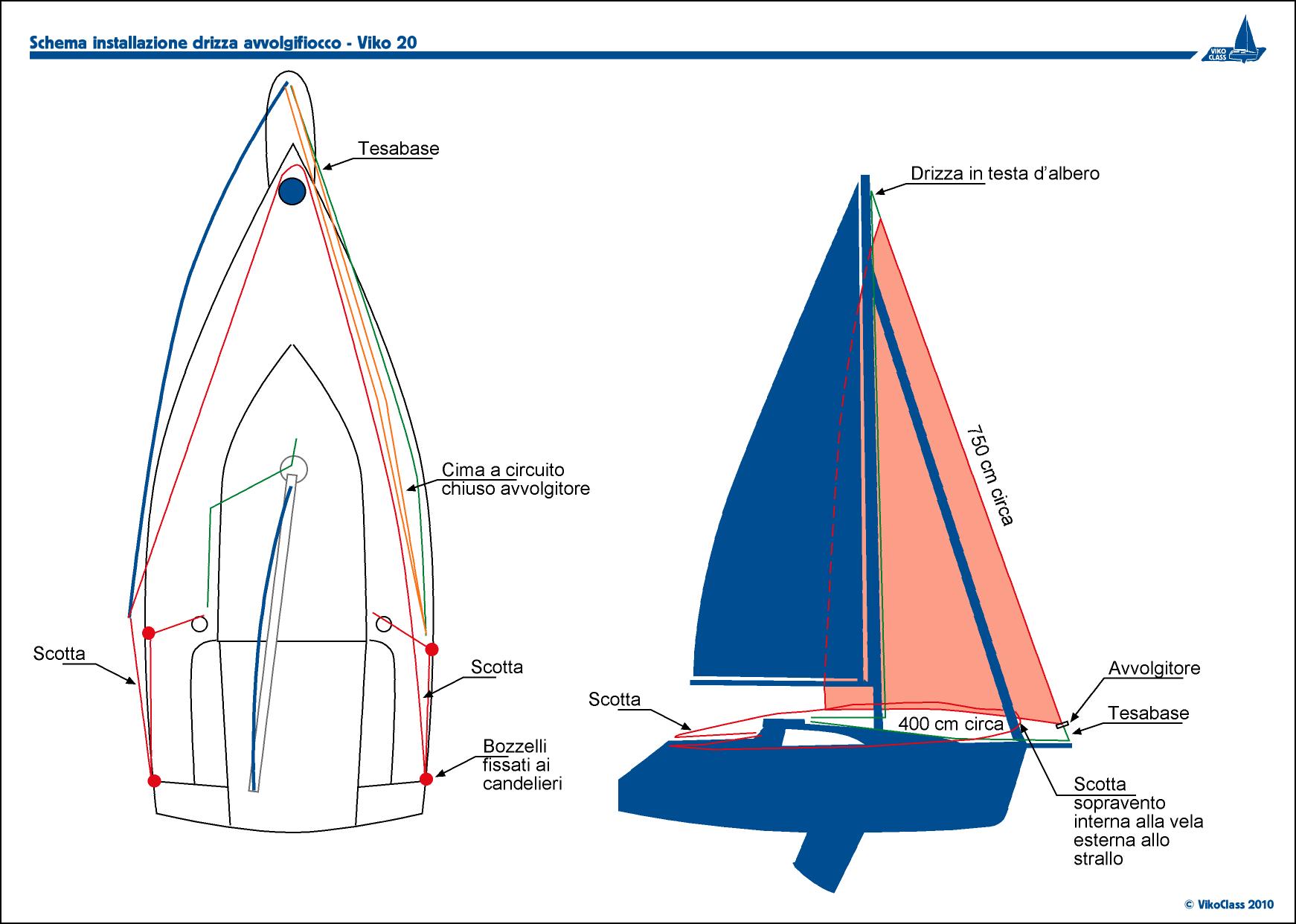

 Oggetto del messaggio: Re: Avvolgitore per gennaker e code0 - per gabriele
MessaggioInviato: 04/11/2010, 13:44
esempio ammazzapatane.jpg [ 158.7 KiB | Osservato 14345 volte ]
