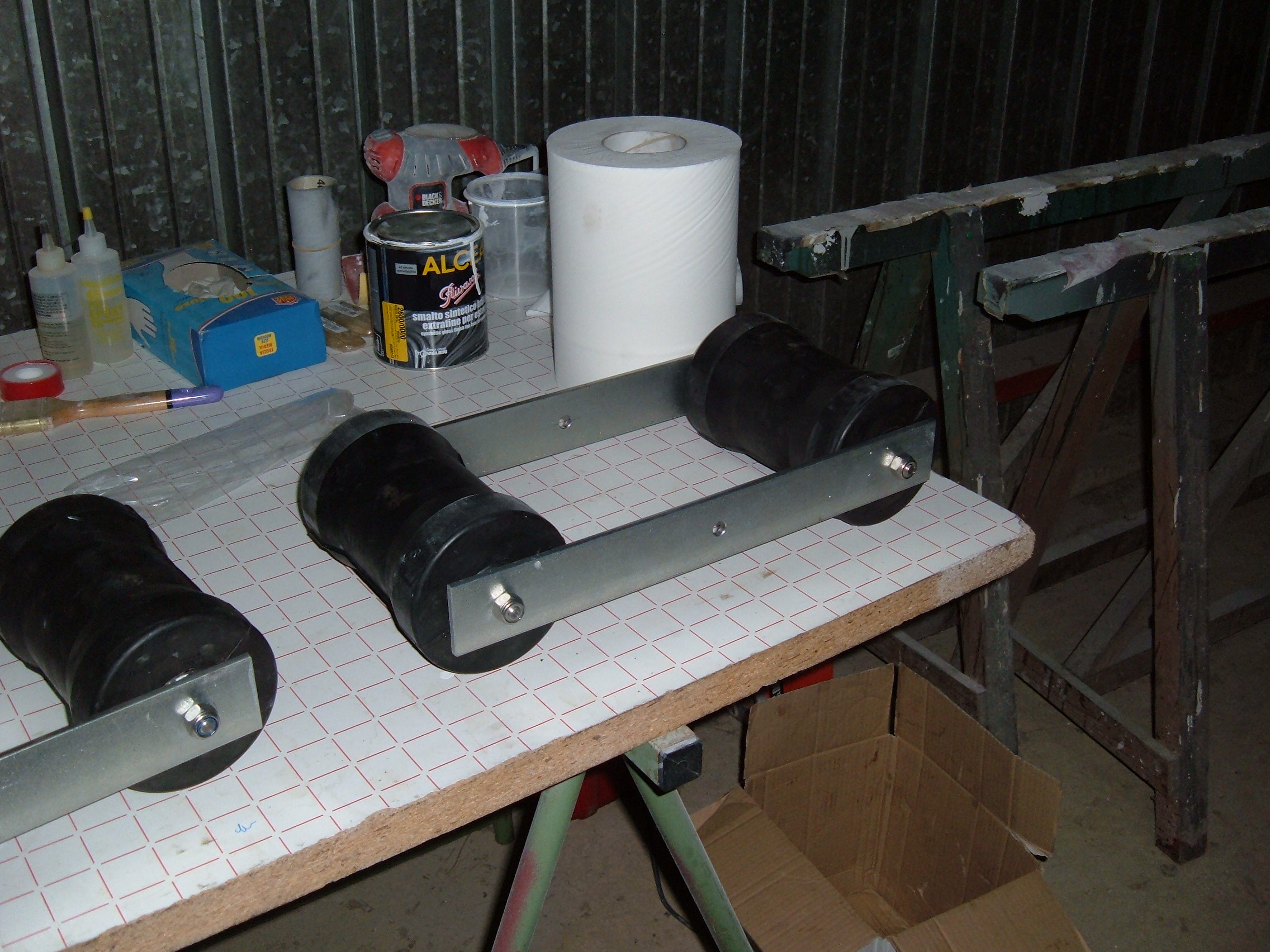

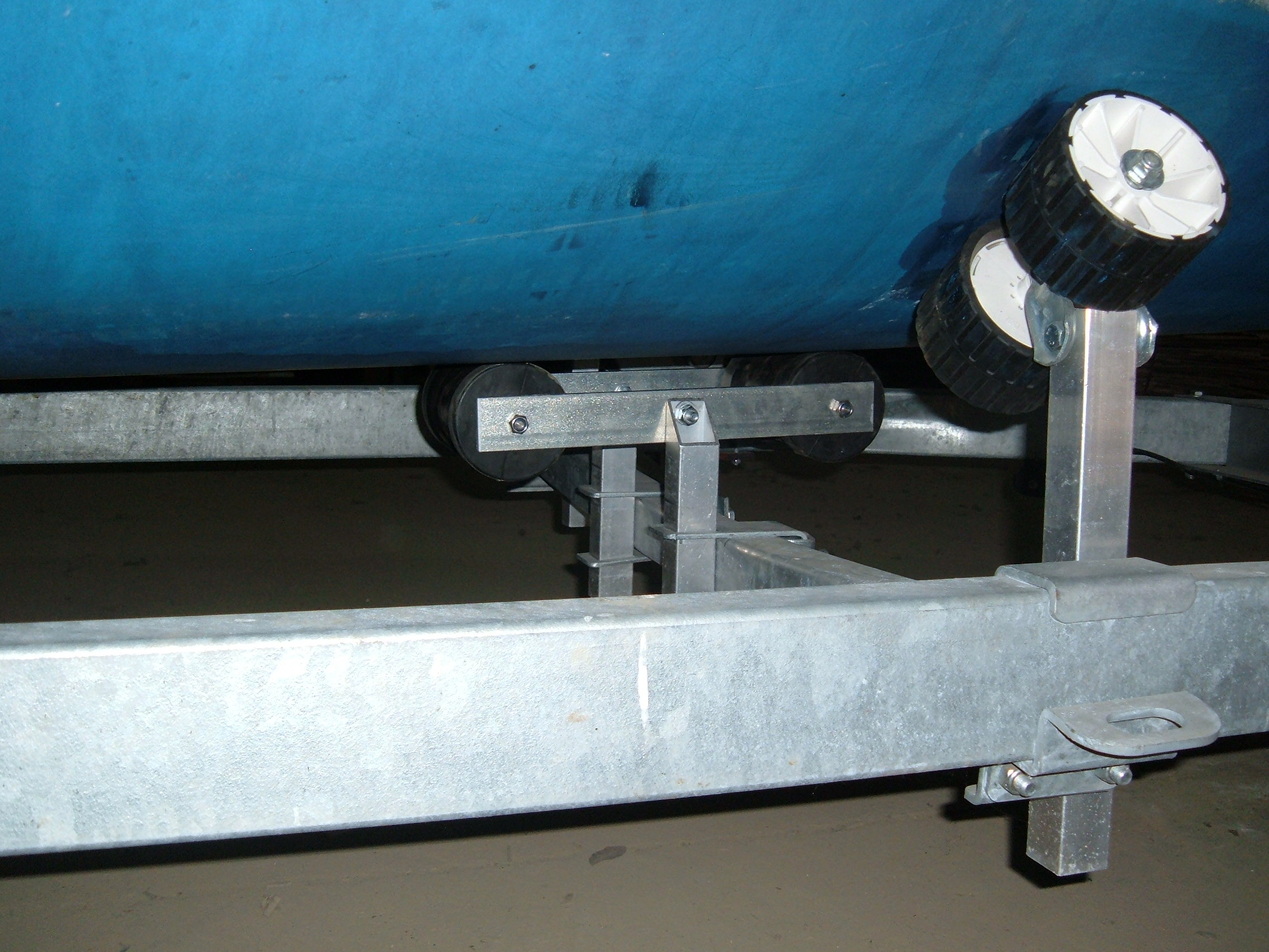

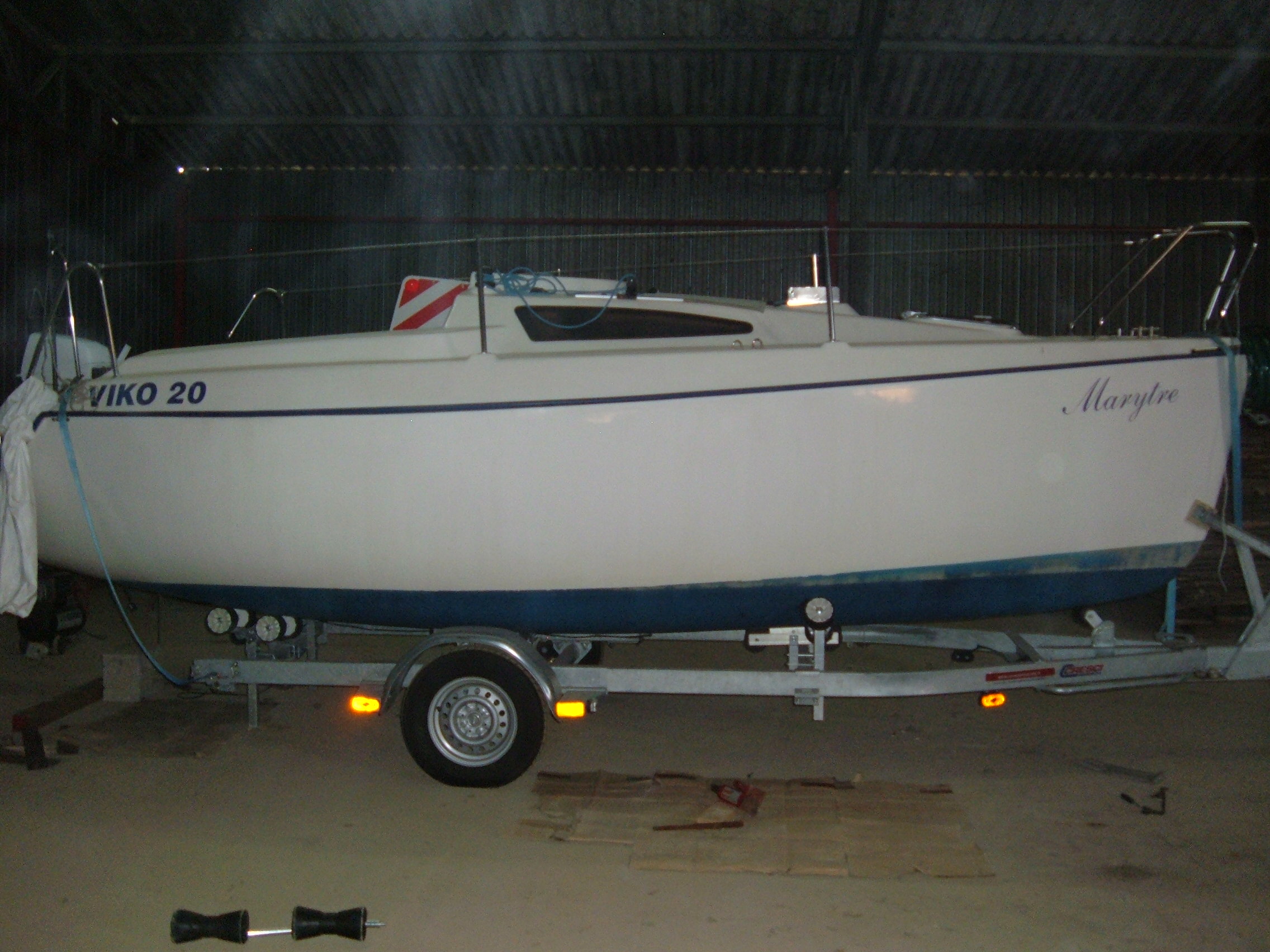

Fatto. Ora qualche foto.
Ho alzato un po la prua, montato i nuovi rulli e come per magia "La barca va..."
Sono riuscito senza sforzo a spostare indietro la barca di 50 cm. a mano in pari (senza scivolo).
Credo di avere risolto i problemi di scorrimento, secondo me questi rulli sono veramente OK.
Al momento del prossimo varo vi farò sapere come sono andati.
Grazie a tutti per i buoni consigli..
Lore
P.s. non crediate di esservi liberati di me :lol:

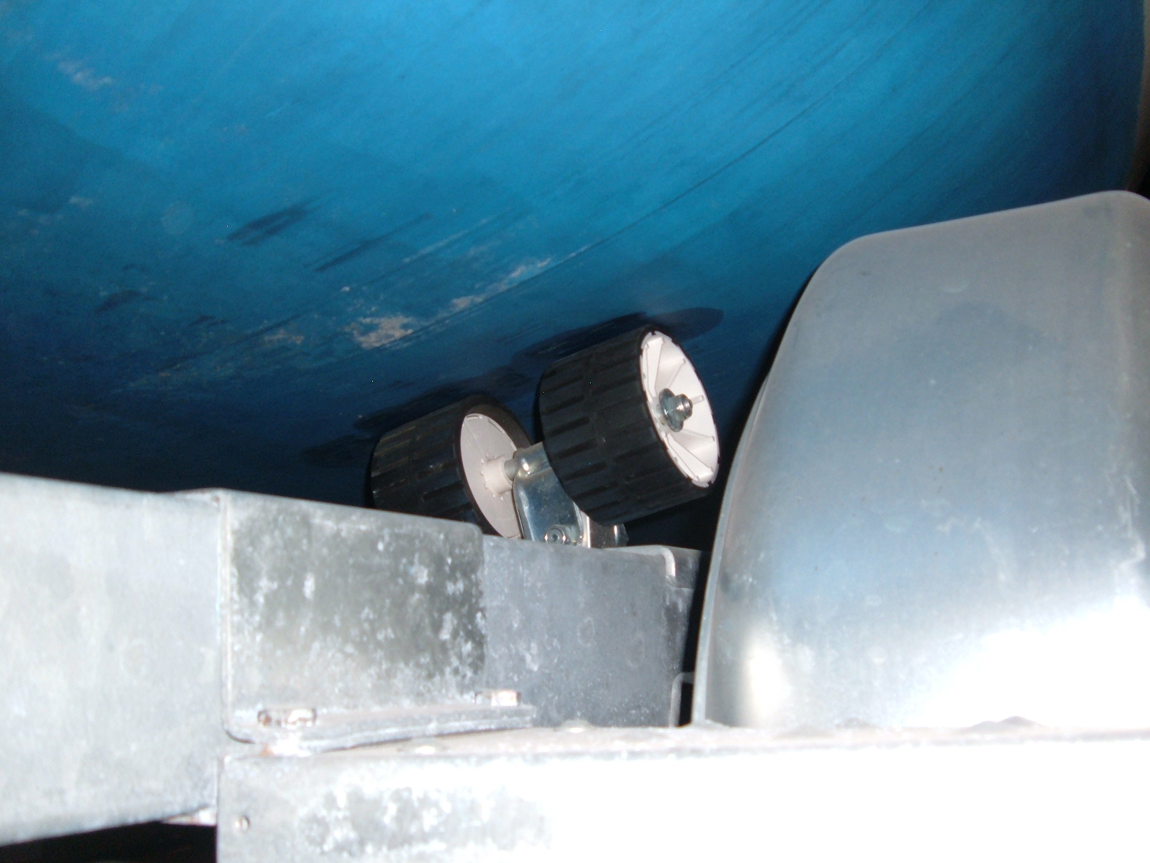

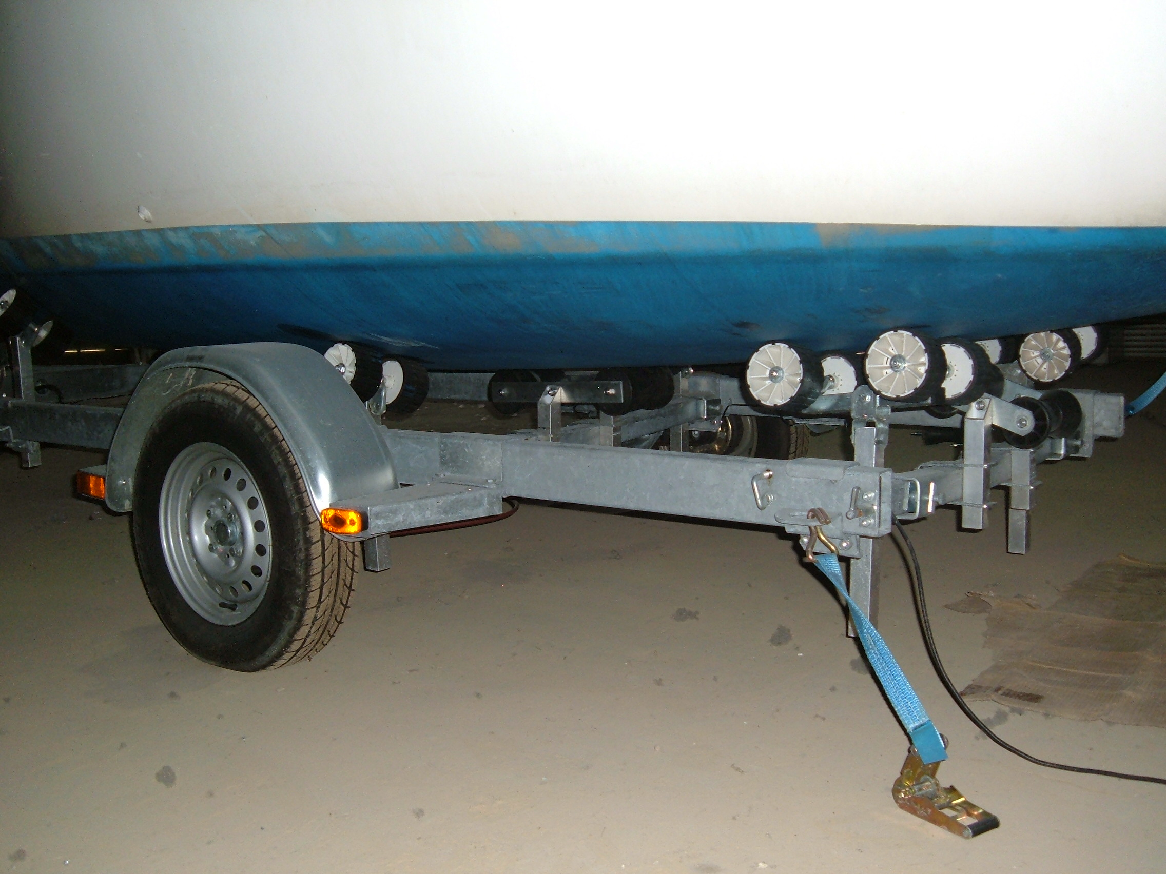

]Ha dimenticavo, ho notato che i rulli di sostegno laterali, in alcuni punti, deformano lo scafo, forse per la troppa pressione,
DSCF1761.JPG [ 662.07 KiB | Osservato 6865 volte ]
Come ha detto Francesco sono posizionati alla larghezza massima, secondo voi, è il caso che li abbassi e li "appoggi" solamente sotto, non c'è il rischio che la barca si sbilanci?
DSCF1763.JPG [ 691.79 KiB | Osservato 6865 volte ]
grazie
 Oggetto del messaggio: Re: Sostituzione rulli carrello
MessaggioInviato: 28/04/2010, 17:13
Io ho fatto così, li ho messi alla larghezza massima e poi li ho appoggiati alla barca e non ho notato sbilanciamenti. Certamente però conviene sentire anche il parere di un tecnico del settore.
