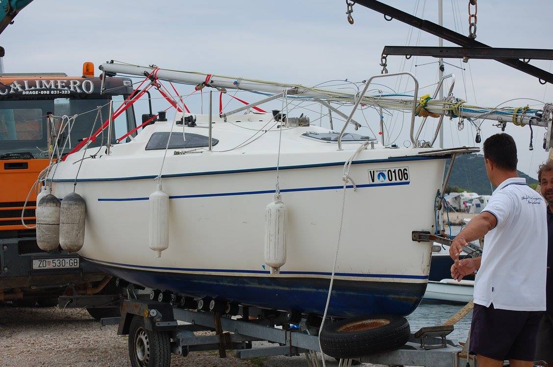

qualcuno condividerebbe delle foto o schemi per realizzare i supporti di appoggio (a prua e a poppa) dell'albero smontato e coricato sulla coperta durante il trasporto?

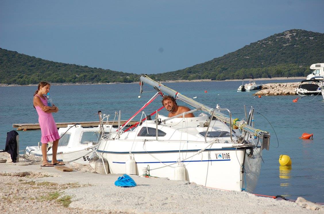

Ciao, non ho disegni, solo un paio di foto poco rappresentative, ma è tutto molto semplice.
A prua si appoggia sul pulpito ponendo fra il tubo e l'albero un pezzo di moquette e fissandolo con una cinghia elastica. A poppa ho creato una "V" usando due tubi estensibili semplicemente forandoli e unendoli con un bullone, il tutto si incastra sulle bitte e crea un appoggio per l'albero.
26114484_162618917832769_330352670201046645_o.jpg [ 124.68 KiB | Osservato 6402 volte ]
26116206_162618967832764_5081294028027363491_o.jpg [ 122.61 KiB | Osservato 6402 volte ]
