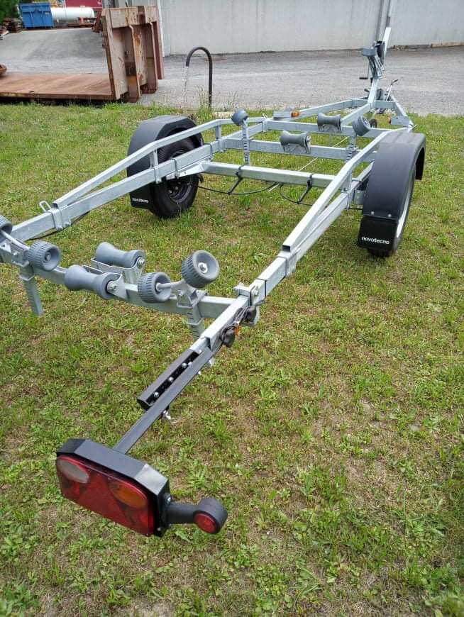

Buon giorno, ho scelto la barca che vorrei acquistare, un dehler 25, lo vorrei carrellare per quasi ovvi motivi, ma ho difficoltà a capire come posso adattarci il carrello (anche per alaggio)
Sto guardando svariati carrelli usati, sapete dirmi come si fà a capire se il carrello è adatto a trasportarla?
Ovviamente devo vedere la portata massima, ma non so come adattare i rulli alla chiglia della barca, calcolando che la deriva rimane sporgente di 45cm circa.
Oppure devo per forza comprarlo nuovo su misura?
Vi allego la foto di un carrello che credo possa andare bene, calcolando la sua portata massima di 1300Kg e argano elettrico, ma non saprei come adattarlo.
Grazie

1300 Kg di portata massima potrebbero essere non sufficienti per portare la tua barca...
Se hai scelto il Dehler 25 con zavorra ad acqua pesa 1100Kg, che nella realtà considerando che non lo porti via completamente vuoto, arriverai facilmente a 1300Kg...
Considera che la portata massima del carrello include tutto il peso: carrello, rulli, barca..
Anche se lo svuoti completamente ogni volta, al peso della barca devi sommare quello del carrello e dei rulli/selle che monti..
Un carrello pesa dai 250Kg in su... i rulli/selle pesano, e facilmente arrivi a 100Kg..
Serve un carrello più capiente.
Non sarebbe male un biasse visto il peso che vuoi portarti dietro...
Per adattare il carrello alla barca monti i rulli dove serve... o le selle...
Solitamente la barca appoggia sulla chiglia.. e i rulli laterali servono per sostenere lateralmente la barca...

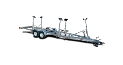

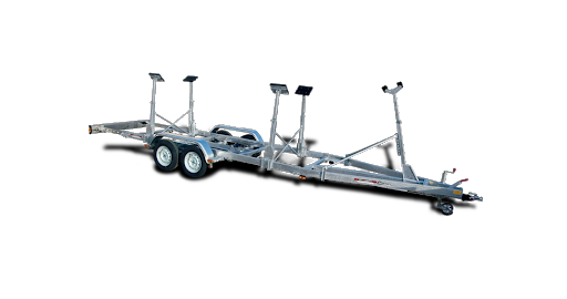

Varare da scivolo con una deriva non a scomparsa è molto, ma molto difficile, salvo mettere tutto il carrello in acqua operazione non consigliabile in acqua salata.
Quello di cui devi dotarti è un invaso, i rulli difficile siano adattabili, oppure di 4 selle con tampone da fissare al carrello

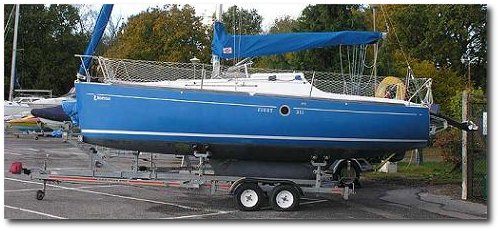

io con l'Etap21i ho preso un carrello (nuovo... un salasso, ma di usato, se trovi, spendi poco di meno) da 1800 kg monoasse.
La barca è data a 1250 kg, il carrello non mi ricordo più quanti ne pesa. Chi me l'ha venduto me l'ha allestito con 4 selle ed una base di appoggio per la chiglia.
Con un biasse da 2000 alla fine non è che guadagni poi così tanto, considerando il peso maggiore del carrello. E poi a mano non lo muovi, mentre il mio anche con sopra la barca lo sposti facilmente.
Ad ottobre, quando alerò la barca, mi riprometto di andare in pesa a controllare il peso di tutto il mestiere.
