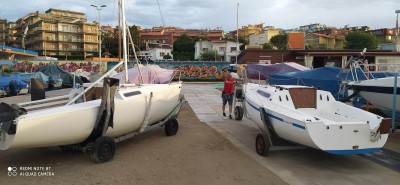

Dopo settimane di negoziazioni, ero riuscito a mettere d'accordo il venditore, il gruista, il trasportatore, il cantiere e il circolo velico, ovvero tutti gli attori necessari per portare lo Stag 18 che, complice il Covid, era in attesa in Falconara da ormai quattro mesi.
Ecco in tutta la sua simpatia lo Stag 18 "PecoraNera" in attesa del disalbero:

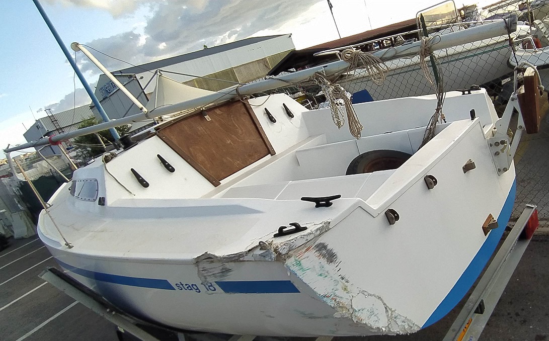

Qui il buon Claudio lo sta portando in favore di gru, passando accanto ad un bellissimo cugino Micropomo:

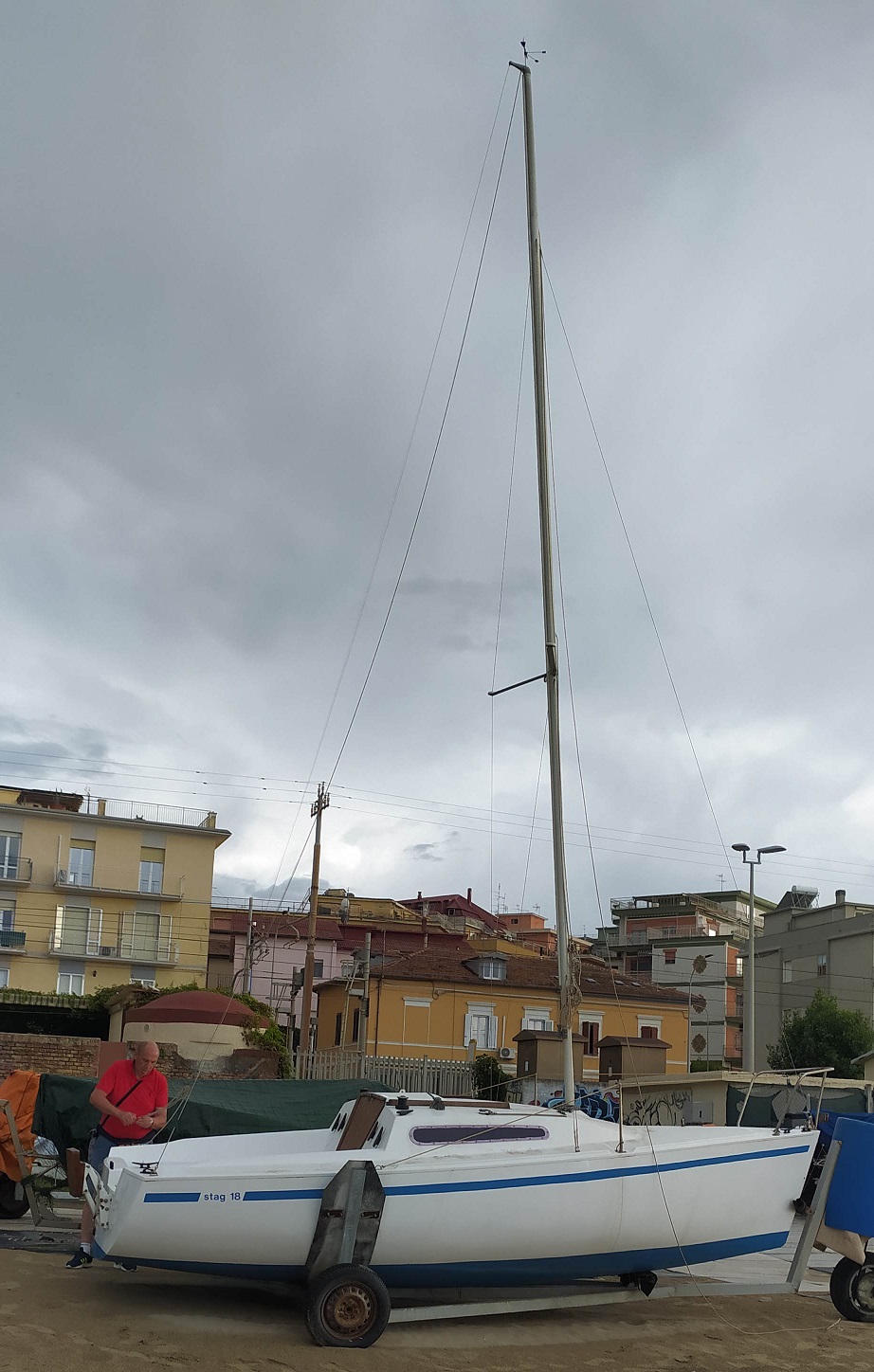

E qui e' finalmente pronto per il viaggio di circa 200 km da Falconara in Ortona.
x Stag 18 disastro 003.jpg [ 442.4 KiB | Osservato 11441 volte ]
Ho smontato le ruote e gli assi del carrello di alaggio: cosi' gli ingombri laterali sono a filo con i limiti del Codice, per cui l'ultimo ostacolo pensavo fosse la manovra in curva stretta da effettuare con un po' di attenzione per accedere al sottopasso che infine porta sulla viabilita' ordinaria.

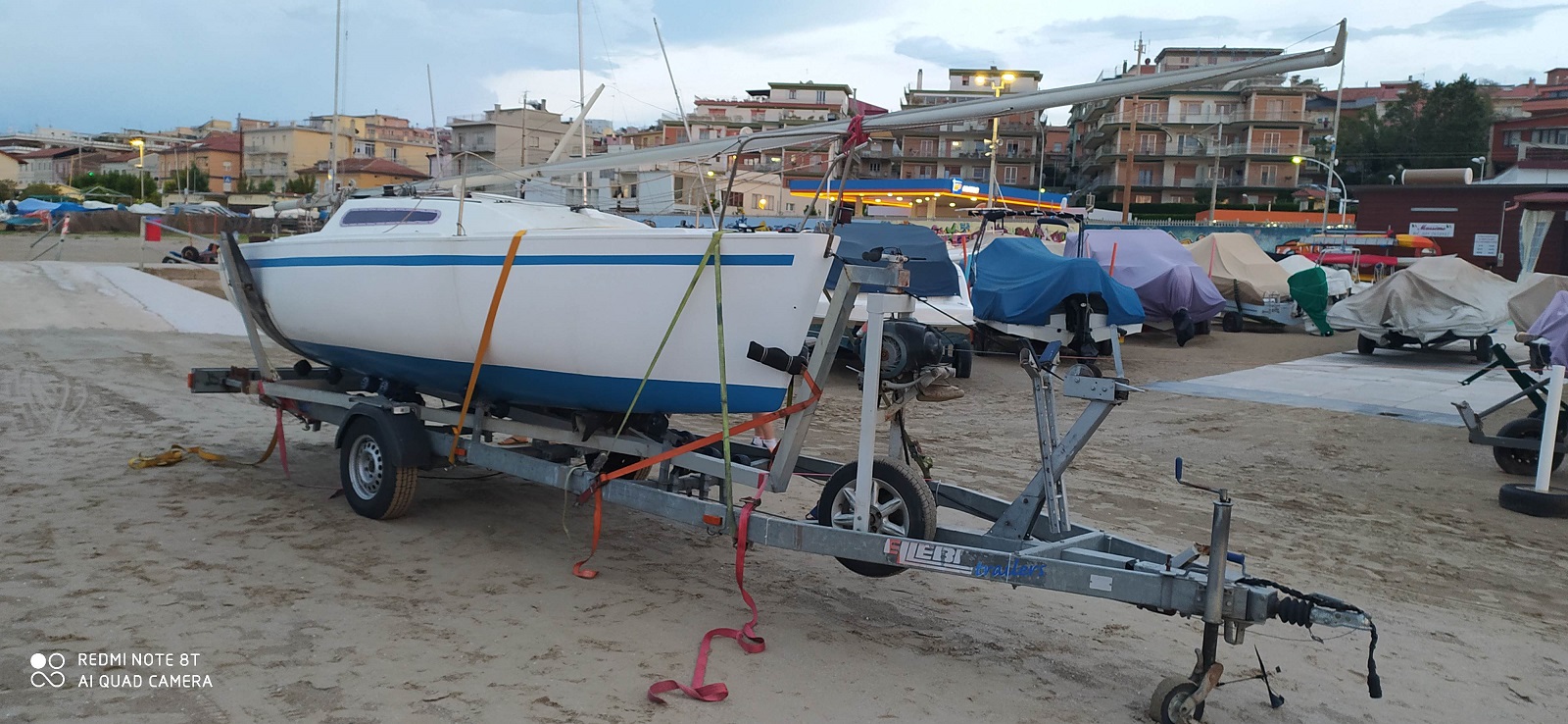

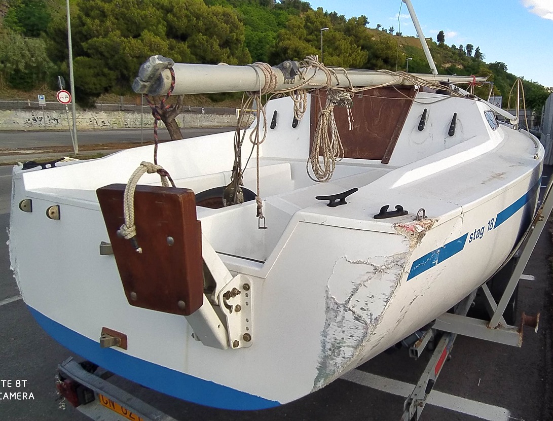

Penso che abbiate capito: a tre quarti della salita ho sentito il trasportatore che urlava :" No !" e ho visto il carrello che, sganciatosi, partiva per conto proprio e portava il barchino a sbattere prima con la sinistra di poppa su una parete del sottopassaggio, e poi con una evoluzione con il dritto di poppa sull'altra parete contro cui si e' "fortunatamente" fermato.

E son contento, che il risultato e' "solo" quello che vedete qui, perche' siamo in piena riviera e, spostando il giorno di pochissimo, avremmo avuto la strada percorsa e affollata da altre auto e persone...
Bhe', ancora mi vengono i brividi a pensarci.
Mentre attonito correvo dietro il carrello impazzito mi prefiguravo un urto a cui sarebbe seguito un salto dello scafo fuori dalla sede con atterraggio e disintegrazione di tutto quanto sull'asfalto !
"fortunatamente" ho desistito dal cercare di raggiungere il freno che, peraltro sembra si sia attivato, ma che evidentemente non e' stato sufficiente.

È successo anche a me, sulle strade svizzere la barca è partita finendo per fortuna su guardrail senza toccare nessuno.
Il punto debole è il blocco del gancio che bisogna sempre verificare sia inserito, bloccato e con l’indicatore sul verde. Strano per un professionista, ma meno male che è successo li.
Ovviamente il carrello non era tuo, ma in linea di principio lo sgancio dovrebbe bloccare totalmente le ruote.

il mio carrello ha oltre al gancio un pezzo di cavo d'acciaio che va a fare da sicurezza nel caso dovesse succedere proprio questo...
il carrello si sgancia ma rimane "appeso" al cavetto d'acciaio..
(a quel punto freni... e il carrello ti entra dentro il bagagliaio.. :roll: )
non so se sarebbe stato sufficiente per trattenerlo...
Ah si?
Ma il mio carrello sganciato non è mica frenato? Lo è solo se si tira il freno a mano o se si spinge sul respingente..
Altrimenti sarebbe impossibile movimentarlo "a mano"...
Sto sbagliando qualcosa?

Ciai Guru,
l'asola in cavetto di acciaio c'era: si e' messa in tensione e si e' strappata (penso sia saltata l'imbiombatura. Non so: non mi sono messo a vedere), ed 'e quella che nei carrelli frenati aziona la leva di freno.
In effetti, per quello che ho visto della dinamica (i primi tre secondi me li sono persi: ho girato la testa quando ho sentito urlare il tipo) il freno si e' azionato. Ma o era logoro o altro, perche' non e' riuscito a fermare il carrello.
La discesa era molto ripida (a memoria -e a panico - direi una cosa intorno al 15 - 20%): senza freno la barca sarebbe arrivata in Croazia, ma in ogni caso lo stop e' avvenuto "grazie" ai due urti sugli spigoli di poppa.
Secondo me se il professionista avesse messo la ridotte (che ha usato "al secondo tentativo") invece di tirare di prima (che in effetti mi sembrava un po' troppo sia per la velocita' da tenere nel caso, sia per la frizione del mezzo) in questo moment sarei di rientro dalla mia prima uscita in mare con la mia bella barchina invece che a letto con la tallonite e il fegato attorcigliato.

Guru il carrello ha un cavo di sicurezza se si libera lo strappo tira il freno a mano e deve bloccare le ruote.
Ovviamente sui rimorchi frenato, quelli privi hanno una catena come sicurezza

L'auto è coperta da assicurazione che copre anche il rischio rimorchio. Fai una denuncia all'assicurazione che dovrebbe coprire in tutto o in parte (se c'è franchigia) i danni subiti. Ovvio che copre spese di riparazione, non modifiche strutturali come la spiaggetta di cui hai cominciato a sognare.
