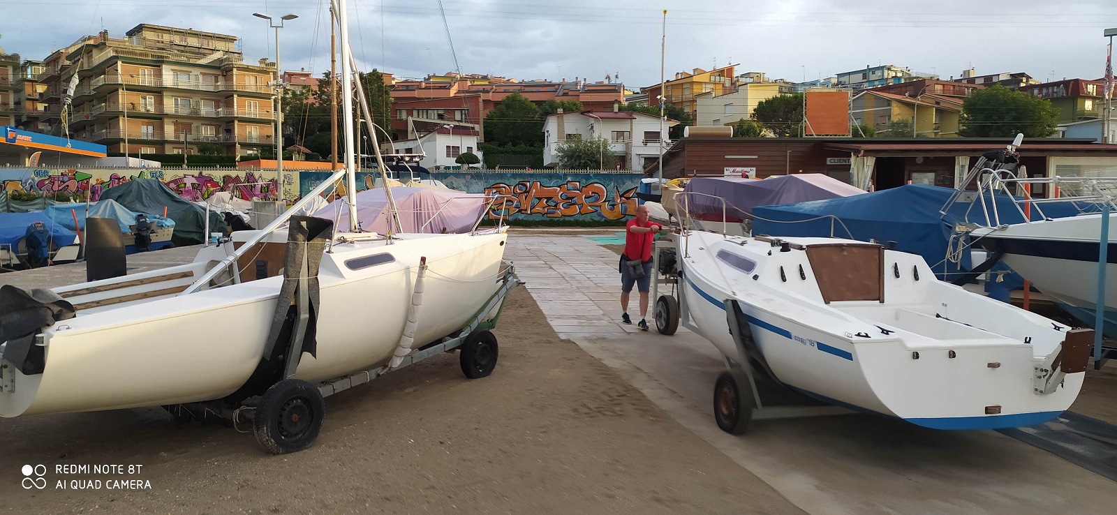

Ecco in tutta la sua simpatia lo Stag 18 "PecoraNera" in attesa del disalbero:
x Stag 18 disastro 001.jpg [ 305.59 KiB | Osservato 40503 volte ]
Qui il buon Claudio lo sta portando in favore di gru, passando accanto ad un bellissimo cugino Micropomo:
x Stag 18 disastro 002.jpg [ 437.8 KiB | Osservato 40503 volte ]
E qui e' finalmente pronto per il viaggio di circa 200 km da Falconara in Ortona.
x Stag 18 disastro 003.jpg [ 442.4 KiB | Osservato 40503 volte ]
