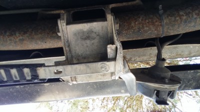

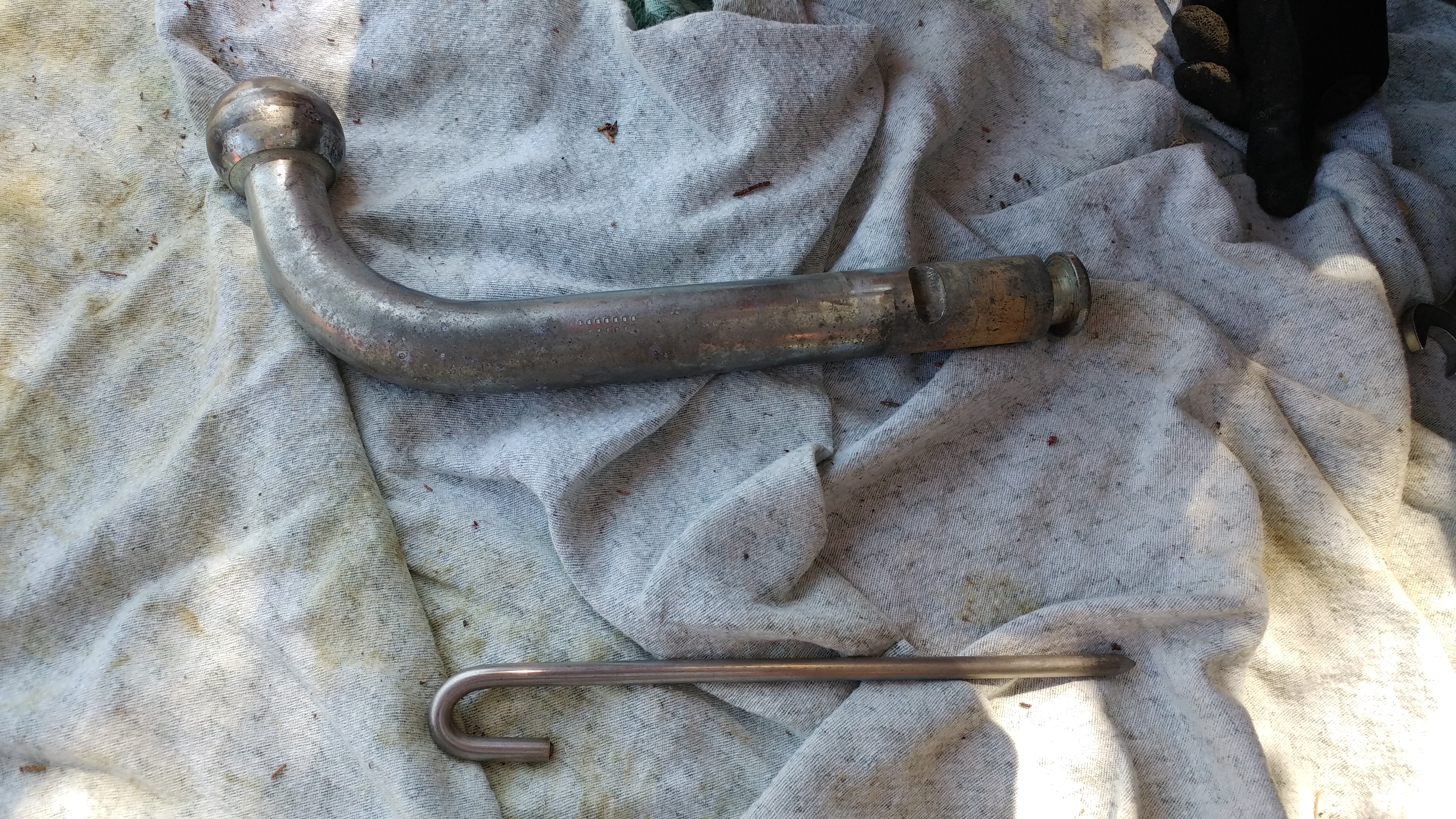

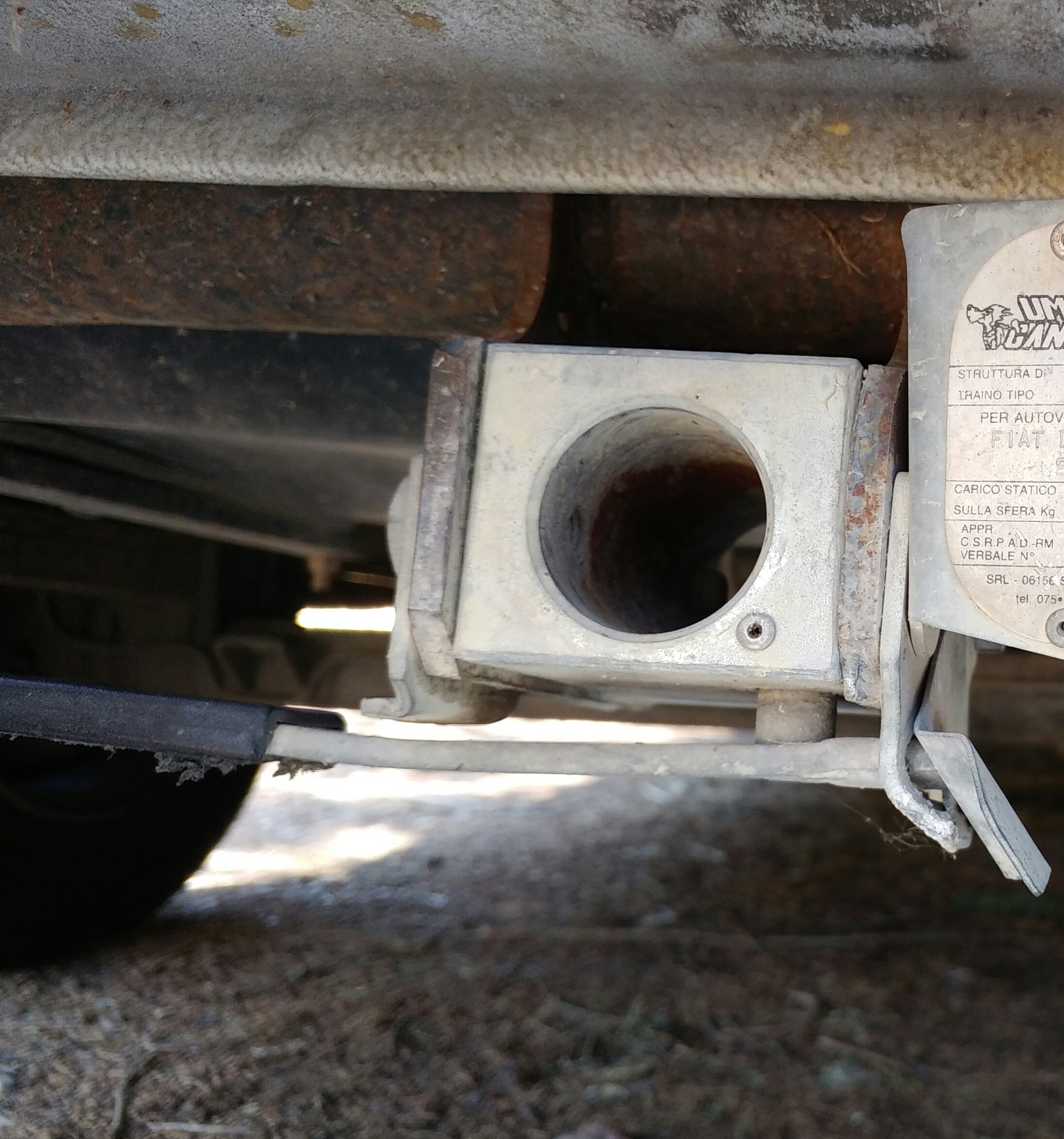

Ho un problema sul mio gancio traino... Non so come si rimonta!!! L'ho smontato 8 anni fa quando ho acquistato il camper usato e ora non capisco come si mette e se mancono pezzi!

Non mi sembra manchi nulla, di solito non c'è niente che si possa staccare a parte il gancio stesso, forse non c'è un blocco di sicurezza che in quelli moderni è costituito dalla chiave, probabile si debba tirare la leva (maniglia di plastica) per sganciare un perno che consente al cilindro di entrare.
Hai una foto della targhetta che si intravede, se c'è il modello del gancio magari si risale allo spaccato.
Con i ganci non si scherza, mi è capitato di perderlo e non è stato divertente.
