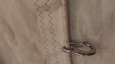

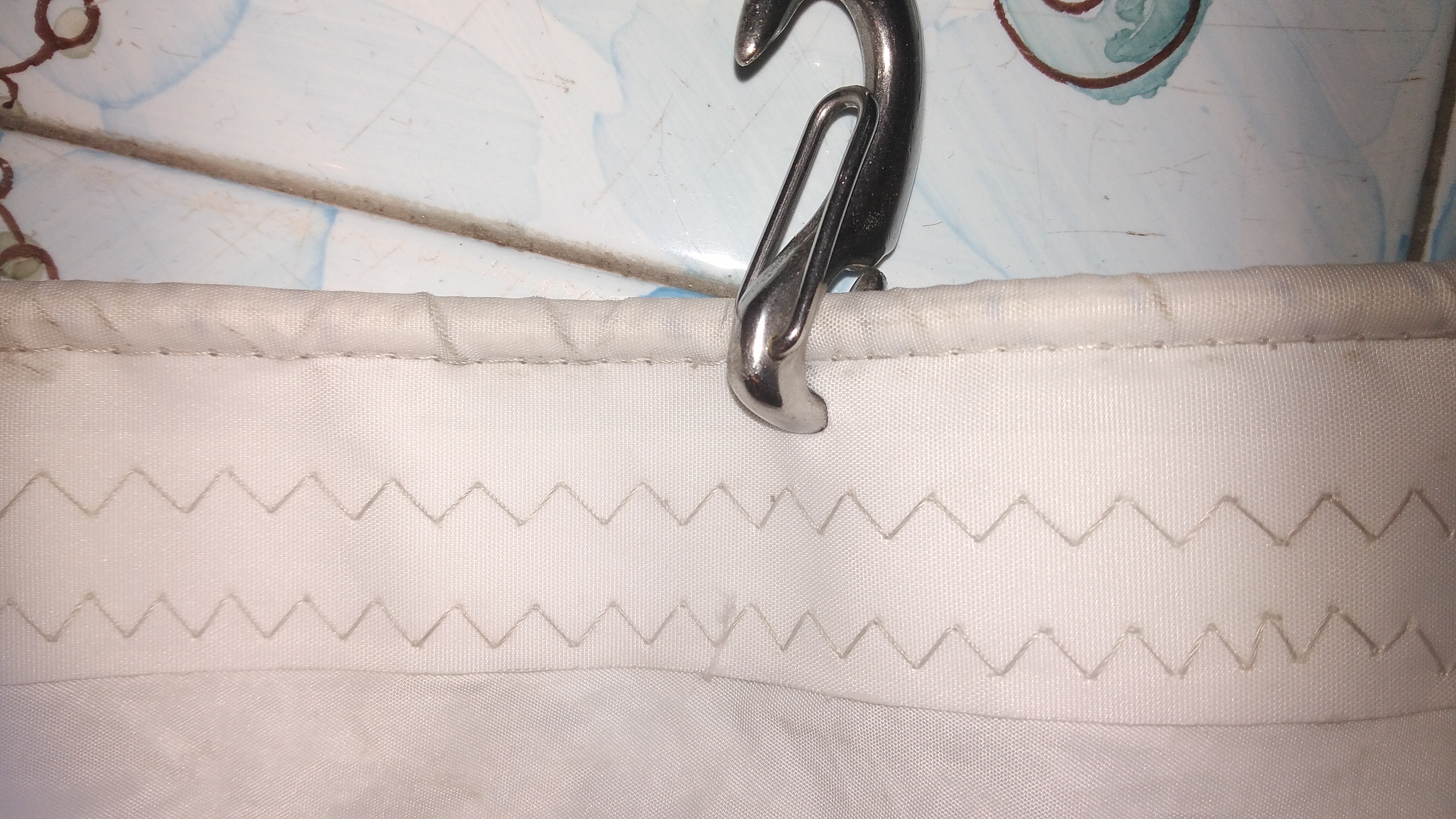

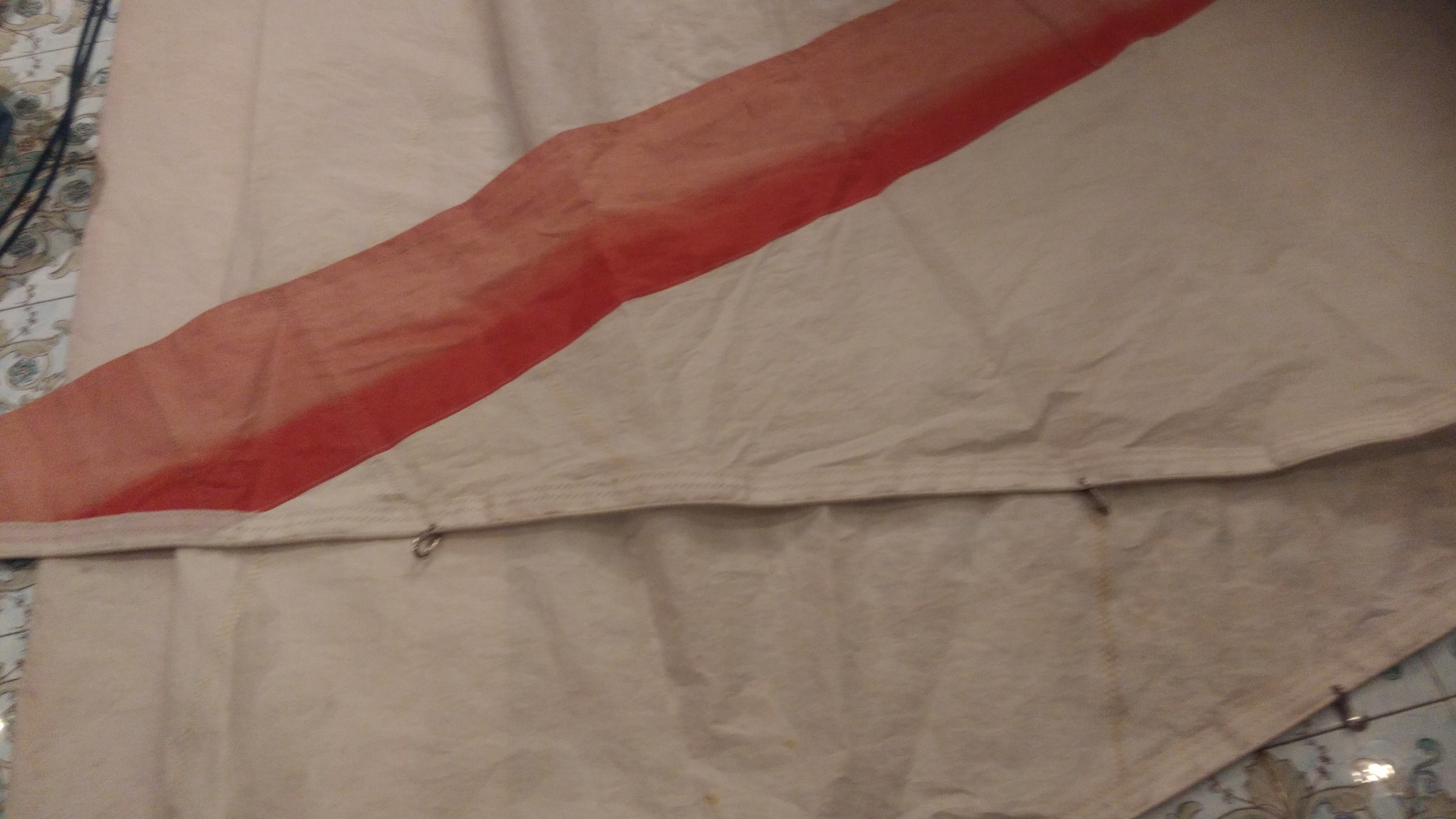

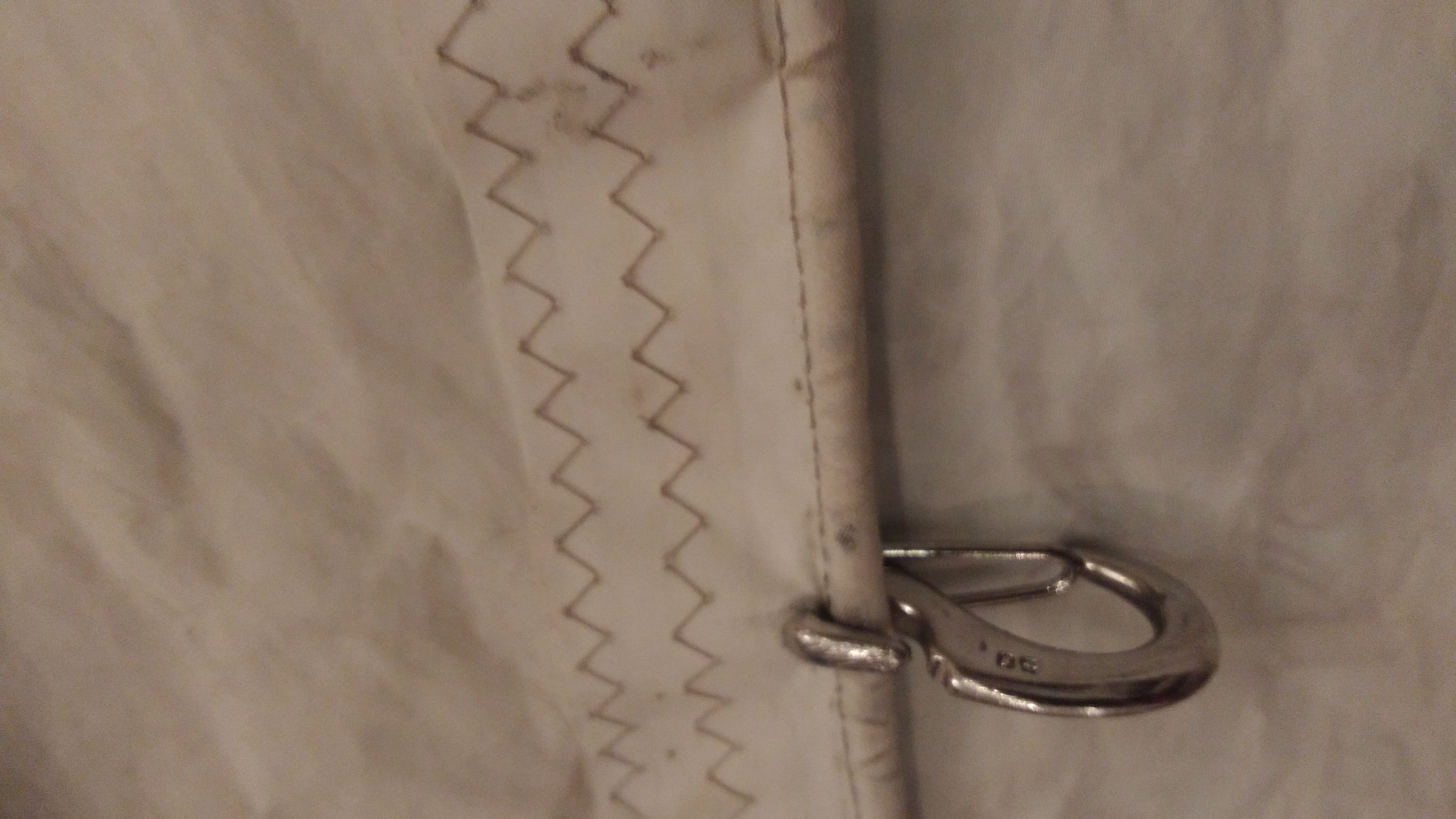

Se le bancarelle sono state punzonate bene e alla giusta distanza non c'è problema.

Allego alcune immagini.
I garrocci sono stati fissati ogni 68 centimetri e nel modo che si vede nelle foto. Può andare bene così?
Vorrei metterli anche al fiocco olimpico. Chiedo: è un lavoro che si può fare da sé o è il caso di farlo fare?
