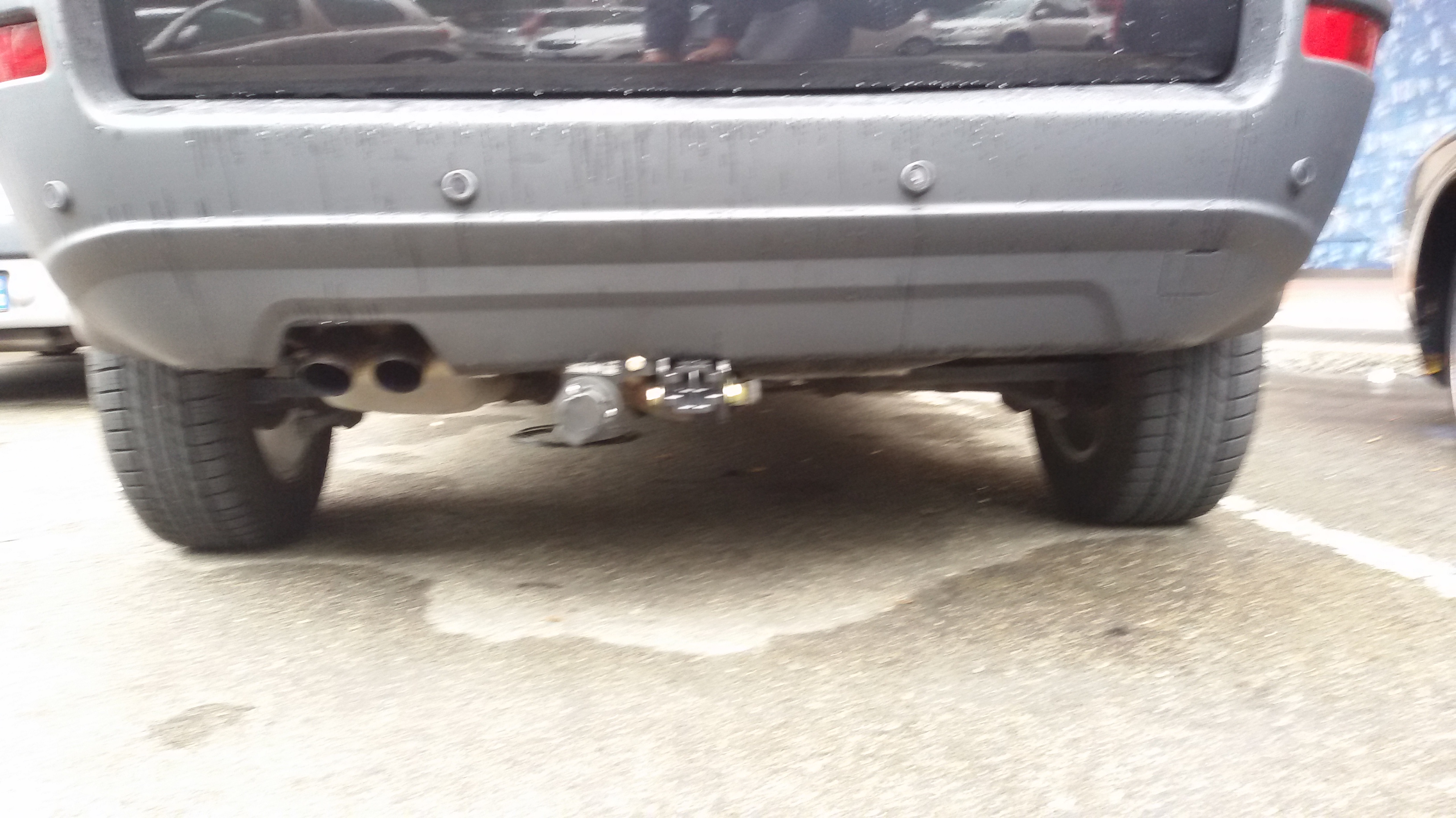

Sono emozionato, in settimana dovrei omologare il gancio. A questo punto mi metto alla ricerca di un biasse portata utile almeno da 1500Kg , lunghezza max 8,5m (come mi ha consigliato Brontolo) per il mio Brezza 22. Vi chiedo aiuto in merito! !
20151010_113547.jpg [ 1.47 MiB | Osservato 7155 volte ]
