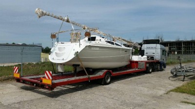

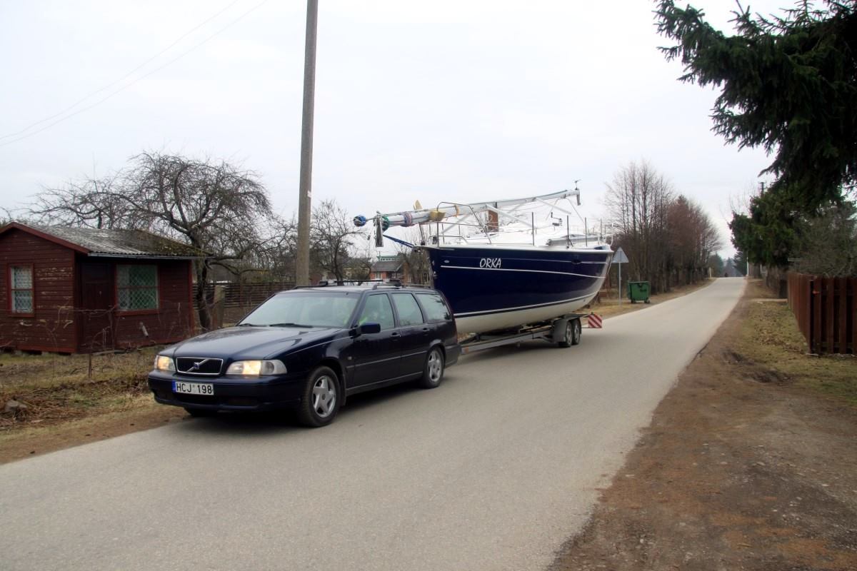

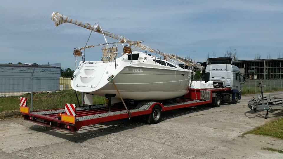

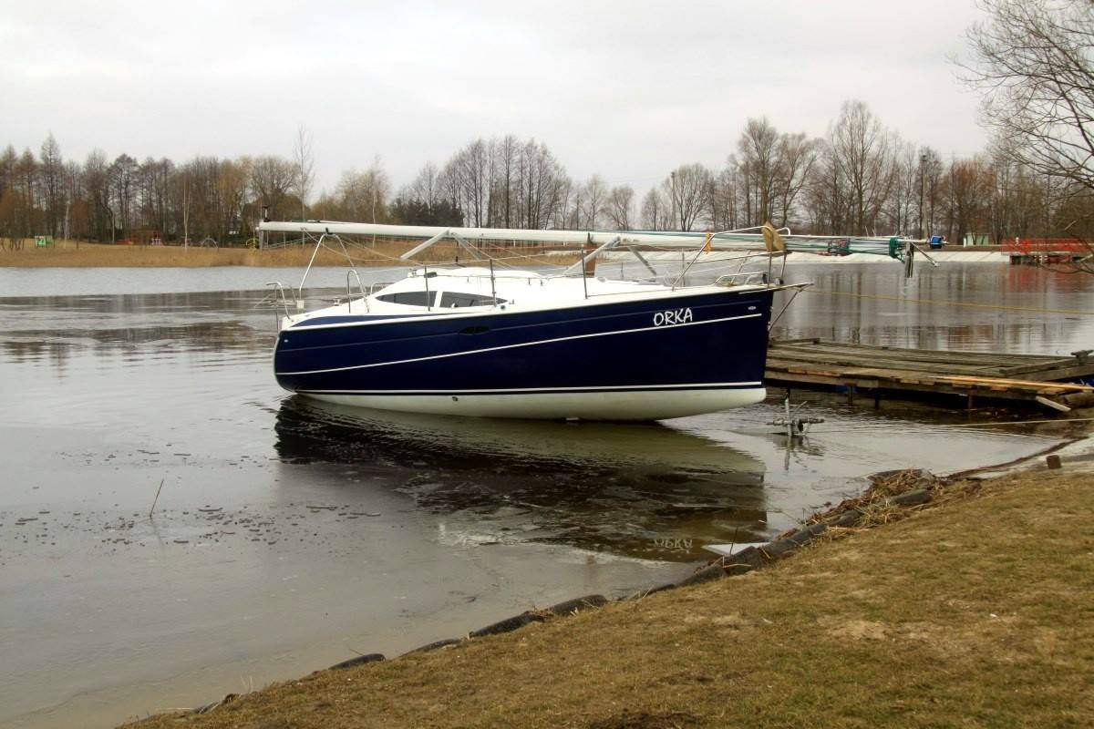

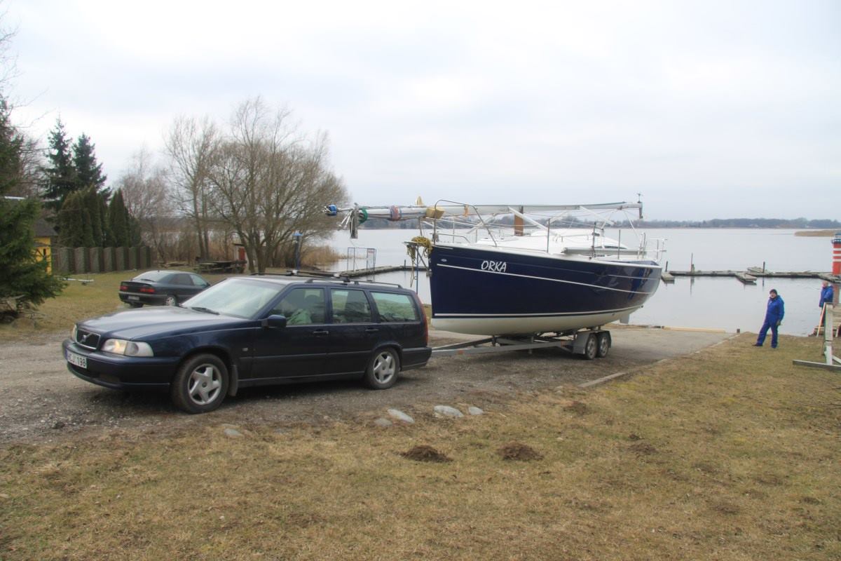

Tes 28, dislocamento 4 tonnellate, perfettamente carrellabile da una station wagon comune. Cosa possibile solo fuori dalla giurisdizione UE.
12792140_563386787164262_18238179551569439_o.jpg [ 121.59 KiB | Osservato 10578 volte ]
12779250_563386780497596_7354690368532242425_o.jpg [ 117.91 KiB | Osservato 10578 volte ]
12819452_563386777164263_2404058317511497060_o.jpg [ 110.09 KiB | Osservato 10578 volte ]
 Oggetto del messaggio: Re: veicolo ideale per traino trailer imbarcazioni
MessaggioInviato: 04/04/2016, 21:27
Iscritto il: 04/09/2010, 15:47
Messaggi: 52
:o possibile sia cosi pesante??? Come fa una Volvo a tirare 4000 kg??
MessaggioInviato: 06/04/2016, 18:15
Messaggi: 290
Le foto le ho trovate su internet e le ho postate il 1 aprile. Peccato che sono vere e la barca parte da 3,7 T. Non consiglio a nessuno di utilizzare mezzi non a norma di legge. http://www.tes-yacht.pl/en-tes-28-magnum
12729399_172833766424789_238645538078342496_n.jpg [ 73.48 KiB | Osservato 10502 volte ]
