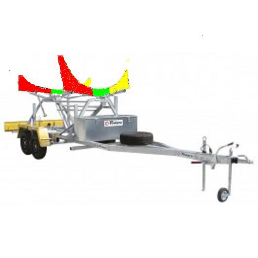

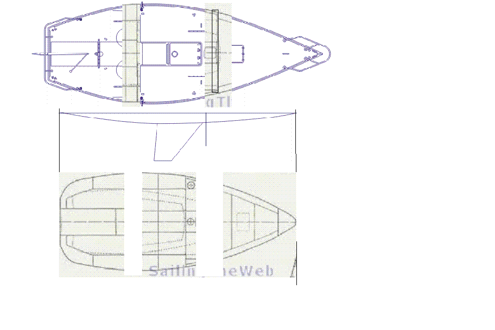

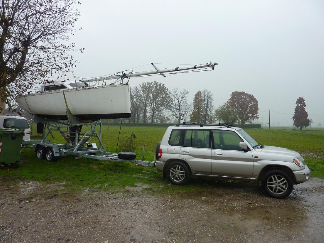

1) il primo trasferimento Monfalcone - Milano con il carrello attrezzato per un J24. nota tra le selle e lo scafo i cunei necessari per appoggiare la barca. il Coco come noterai dai disegni è piu largo nei punti di appoggio del J24
2/3) paragone tra i due scafi J24 e Cocò e tabella delle barche prese in esame ai tempi della ricerca.
4) modifiche fatte sul carrello del primo trasferimento per rendere le selle adatte al Cocò. cosa possibile con qesto tipo perchè le selle sono formate da profili a C sulla parte metallica e sagome in legno su cui appoggia lo scafo.
5) carrello balbi J24
