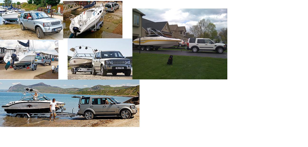

ciao potreste fornirci dei consigli per guidare in sicurezza gli off road che trainano i trailer per trasporto imbarcazioni sia su strrada che in off road anche in situazioni estreme quando si deve andare a recuperare scafi sull'arenile come usare in maniera ottimale il verricello di recupero della jeep e del carrello quali trucchi o modifiche :?: :idea: adottare, grazie anticipatamente x le vostre esperienze e consulenze tecniche
barca.jpg [ 119.25 KiB | Osservato 4133 volte ]
