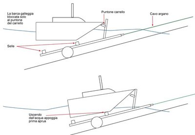

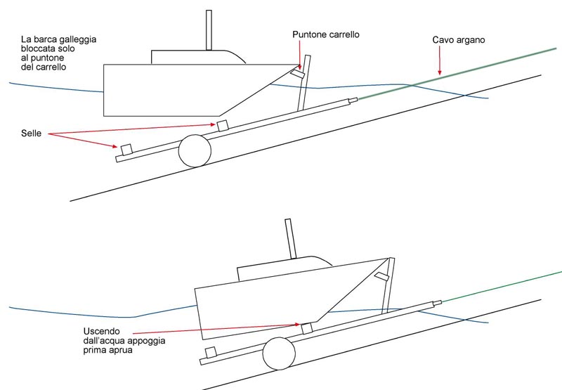

in cantiere abbiamo un argano elettrico con fune. il carrello viene sganciato dal trattore e agganciato a questo lasciato scivolare fino ad immergersi completamente, l'operatore rimane in piedi sulla ralla con l'acqua ben oltre le ginocchia e guida la barca sulle selle, quando reputa sia in posizione aggancia il moschettone dell'arganetto del carrello stesso bloccando la barca contro al puntone e comanda l'argano per estrarre carrello e barca dall'acqua. A quel punto si spera che la barca sia dritta se no si torna in acqua e si ripete l'operazione

Ottimo! io non esperienze in materia ho visto qualche varo e alaggio ma mai con la tecnica dello schema, ho visto sempre carrelli a rulli attaccati all'auto che scende quasi in acqua. Spesso pensavo a questa tecnica, cioè di equipaggiare il carrello con due belle ruotine consitenti a posto del ruotino in modo da dargli una bella stabilità fa arretrare barca e carrello dentro l'acqua lasciando l'auto ad inizio scivolo con il gancio in funzione di ancoraggio per la corda. Quindi fai scendere il complesso in acqua mantenedo la barca attaccata con la prua al carrello e al livello giusto liberarla per poi recuperare il carrello.
A parole è facile ma la realtà forse è ben diverso...
Mi piace l'idea della barca carrellabile anche di belle dimensioni tipo este 24 soleri 26 con la possibilità di essere totalmente autonomi per il varo e alaggio. Cmq mi piace cimentarmi in queste tematiche e trovare le soluzioni anche con il fai da te...
Grazie Paddy.
