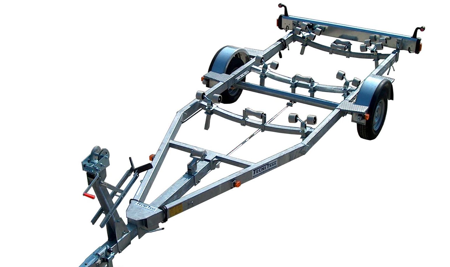

Il mio è un Tecnitrail 1250, assai scarso per la mia barca, ma l'ho comprato prestando fede alle indicazioni della Mattia, che mi davano un peso complessivo di 600 Kg, quando invece questa supera gli 800 Kg, in realtà. La tara è di 330 Kg.
Il carrello non mi soddisfa: a parte le ruote, grandi, che sono un pregio solo su strade sconnesse (era una cosa a cui tenevo, ma in pratica non serve), non è un gran che; l'impianto elettrico era difettoso già da nuovo, ho dovuto spenderci subito 50 euro di elettrauto e la casa (di Varese), che ho subito informato, si è rifiutata di riconoscermi alcunchè, e quindi non ho alcuna remora a parlarne male. :evil: :evil:
Addirittura, il bullone che unisce il timone al carrello non era serrato a dovere quando l'ho ritirato dal concessionario, che era sul Garda. :twisted: :twisted:
Anche il freno di stazionamento è durissimo da rimuovere se tirato al massimo, il che accade quando il carrello viene basculato; per finire, i fanalini laterali (le frecce e le posizioni) sono troppo esposti e si rompono in continuazione.
Dulcis in fundo solo una traversa è spostabile.
Lo sconsiglierei a chiunque.
Se dovessi cambiare, comunque, passerei al biasse; un Delta rimorchi, per l'esattezza. Ma per adesso..

Allego una foto (ho anche la dotazione di rulli standard)
