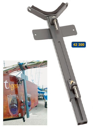

Questa era l'idea che avevo fin dall'inizio per un pratico e veloce supporto di poppa per il trasporto dell'albero. Mi furono però sollevate delle perplessità riguardo alla tenuta degli occhielli per il timone. Voi che ne dite, rischio di spaccare?

Io tolgo il timone per timore, non lo farei non sugli agugliotti

Daino ti conviene farlo direttamente dal carrello....un perno che sale per sostenere l'albero....

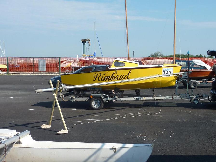

Io ho sempre usato semplicemente una crociera - tipo croce di s.andrea - con l'incrocio in alto q.b.ben legato all'albero nella x; le due 'zampe' poggiate sull 'triedro' pagliolo- specchio-alzata del sedile nel pozzetto, e guarnite (stracci...); controventi pochi e solo laterali, perché i movimenti longitudinali erano già impediti da una buona legatura sulla forcella di prua.
Piuttosto, mi sembra che:
- un tiro almeno in basso a metà albero, fissato ad es. alla torretta di scotta o nei dintorni,
- e due tiri laterali (passascotte del fiocco?),
siano utili a limitare le frustate dovute alle irregolarità del terreno durante il viaggio.

Sul pellicano portato a Venezia ho usato un supporto simile aquello descritto da tramp comodo anche a terra.
P.S. le scarpette sono da barca......per non rigare il ponte in teak listellato a vernice
