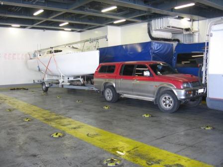

anche io ora che ho la barca con la carena molto tonda faccio come dice Architeuthis ... uso la basi dei candelieri che sono più che robusti (ci tiro su la barca...)
uso le cinghie a cricchetto da 3 cm
IMG_0161_c.jpg [ 33.6 KiB | Osservato 4551 volte ]
