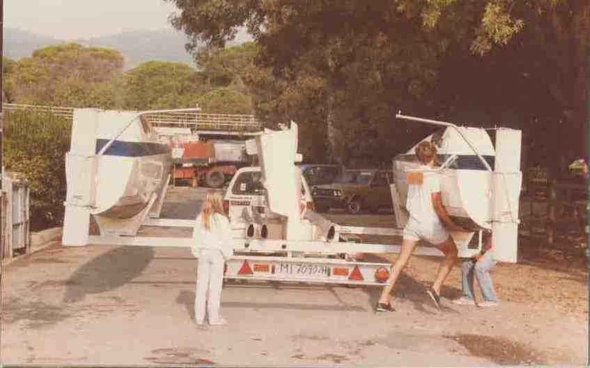

Condivido le idee esposte da margutte; solitamente montavo il cat a terra, con i suoi carrelli di alaggio, per poi varare da scivolo.
Originariamente, Mattia proponeva il montaggio su carrello; allego le foto, anche se non mi pare pratico per varare.

3.jpg [ 27.29 KiB | Osservato 7261 volte ]

Ho capito, piano piano ci si abitua...speriamo! Allora passiamo oltre. Quello postato da Jocondor (ciao!) e' in effetti quello che avevo in mente. Pero' ti obbliga all'uso della gru, vero? Peccato perche' cosi si riuscirebbe a montare e smontare sul carrello. Montarlo a terra non e' esattamente semplice ne' veloce: dipende molto dal fondo che trovi. E montare sul pianale del carrello un altro carrellino con le ruote che abbia le traverse telescopiche? E' una c@zzata? In fondo sarebbe l'idea sulla quale Jocondor stava lavorando un po' di tempo fa, anche se non prevedeva le traverse telescopiche, o sbaglio? Un aggeggio del genere permetterebbe alaggio e varo senza gru. Ma basculanti a doppio asse non esistono? Mi sa che sto facendo casino pero' sono sicuro che si puo' trovare una soluzione. Peccato che abitiamo tutti lontano uno dall'altro, altrimenti potremmo farci un unico carrellone da paura!
