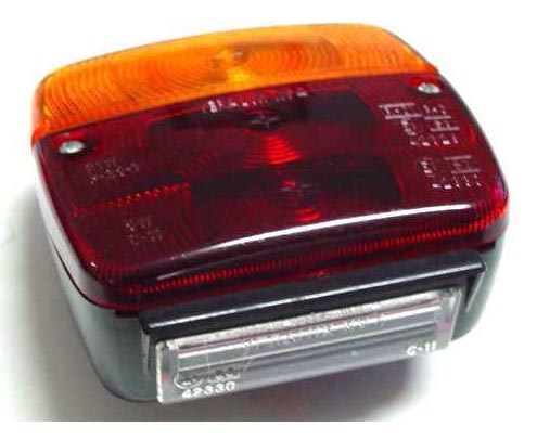

 Oggetto del messaggio: Re: Collegamento 7/13 poli, Aiuto
MessaggioInviato: 18/11/2012, 10:52
No sul carrello non ci sono
ovviamente sulla macchina ci sono
metto foto dei fanali
Fanale.jpg [ 41.79 KiB | Osservato 6404 volte ]
MessaggioInviato: 18/11/2012, 11:02
Quindi anche cablandoli non funzionerebbero, dubito che in motorizzazione useranno il tester per verificare ;)
