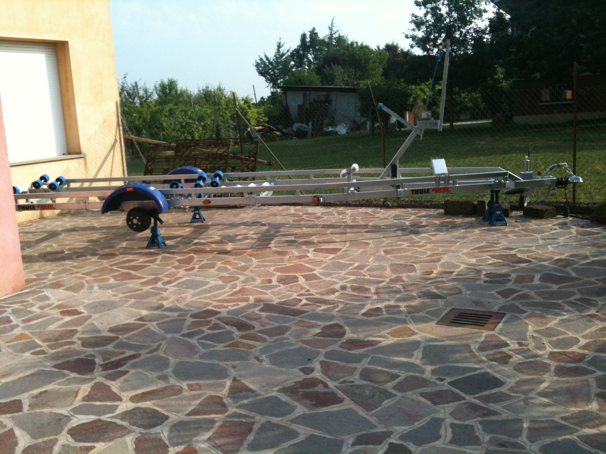

Visti i 40 gradi e il carrello perennemente al sole cocente ho deciso di smontare tutte le gomme per evitare il loro deterioramento.
Sorpresa quando ho scoperto che con la chiave a crick non sono riuscito a svitare nemmeno un bullone (con l'auto non mi era mai successo)...se avessi forato in autostrada non sarei stato in grado di sostituire la gomma (probabilmente avvitata troppo con compressore) ma avrei rotto la chiave.
Rimedio: un tubo di ferro recuperato da infilare nella chiave a pipa per far leva. Solo in questo modo sono riuscito...
E voi? Mai provato a svitare le vostre gomme??? Non per portar s... ma meglio saperlo prima di affrontare un viaggio... i tubi non si trovano facilmente lungo un'autostrada...

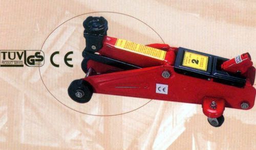

Riuscirei anche con quello dell'auto ma ho comprato a suo tempo una cosa del genere. Non occupa molto spazio e porta 2000 kg.
crickCarrello.jpg [ 24.54 KiB | Osservato 6673 volte ]
