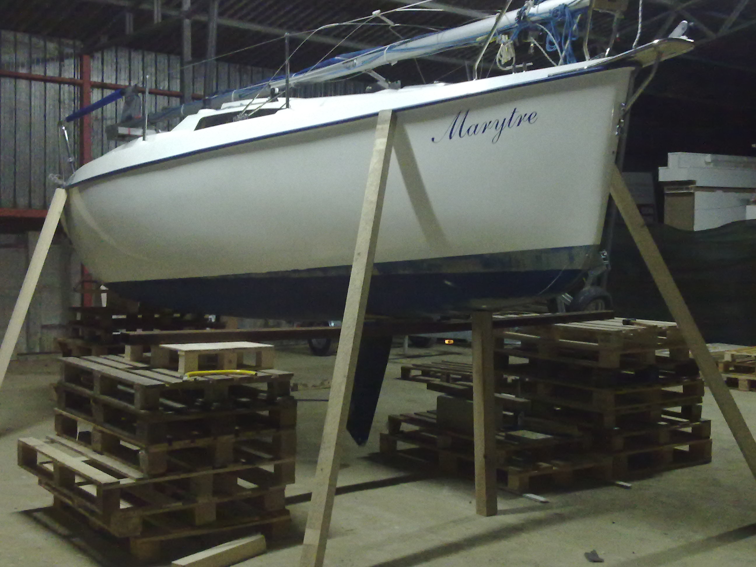

Foto169.jpg [ 519.48 KiB | Osservato 5472 volte ]
 Oggetto del messaggio: Re: Cambio Carrello
MessaggioInviato: 10/11/2011, 12:02
@Fidi, ora che ci penso, ma non avevi detto che volevi tenerla in acqua in inverno e sul carrello in estate? Che ci fà allora sul carrello? Aspetti l'inverno vero? :D
MessaggioInviato: 10/11/2011, 12:08
Si credo farò così ma dal prossimo anno. Quest'anno la tengo a casa per migliorare un po' di cose...
