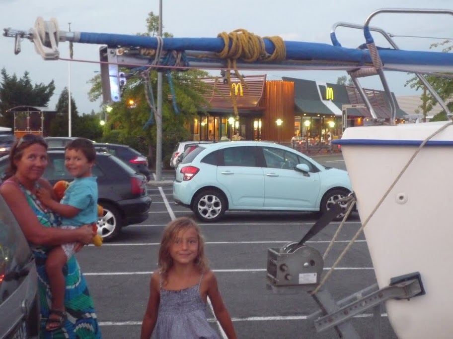

Mi capita spesso di discutere su questa cosa, quando disalberate per il trasporto so per certo che quasi tutti viaggiano con le sartie pendule attaccate alle lande e già questo mi da la pelle d'oca, ma c'è qualcuno che sottopone il fiocco al trattamento della foto?
viaggiate cosi.JPG [ 101.68 KiB | Osservato 5248 volte ]
P.S. non ricordo se ho già postato il quesito, perdonate.

Quando avevo l'avvolgifiocco sul SUN lo toglievo, non ci vuole niente a togliere e mettere il fiocco. Devo però aggiungere che io ho sempre carrellato poco, magari per chi si muove parecchio il fatto di lasciarlo su gli fa risparmiare tempo e più volte abbiamo detto che questo è un argomento critico per chi si vuol muovere sul serio.

Io viaggio con il fiocco avvolto come in foto.... :P

Sempre tolto per le ragioni di Francesco (pure le sartie basse). In futuro farò come Lorenzo, cercando però di non torturare la vela (non c'è bisogno di legarla così).

Scusate, che differenza c'è tra tenere il fiocco rollato con la barca all'ormeggio, per mesi e fare 2/300 km con il fiocco rollato attaccato all'albero?
Secondo me nessuna, ovviamente, non deve essere strizzato a morte...

1° l'aria ci si infila da sotto e non la diagonalmente
2° 100 km l'ora non sono i 10 nodi
3° insetti, ma anche sassolini possono minare il tessuto
4° le scotte! :twisted:

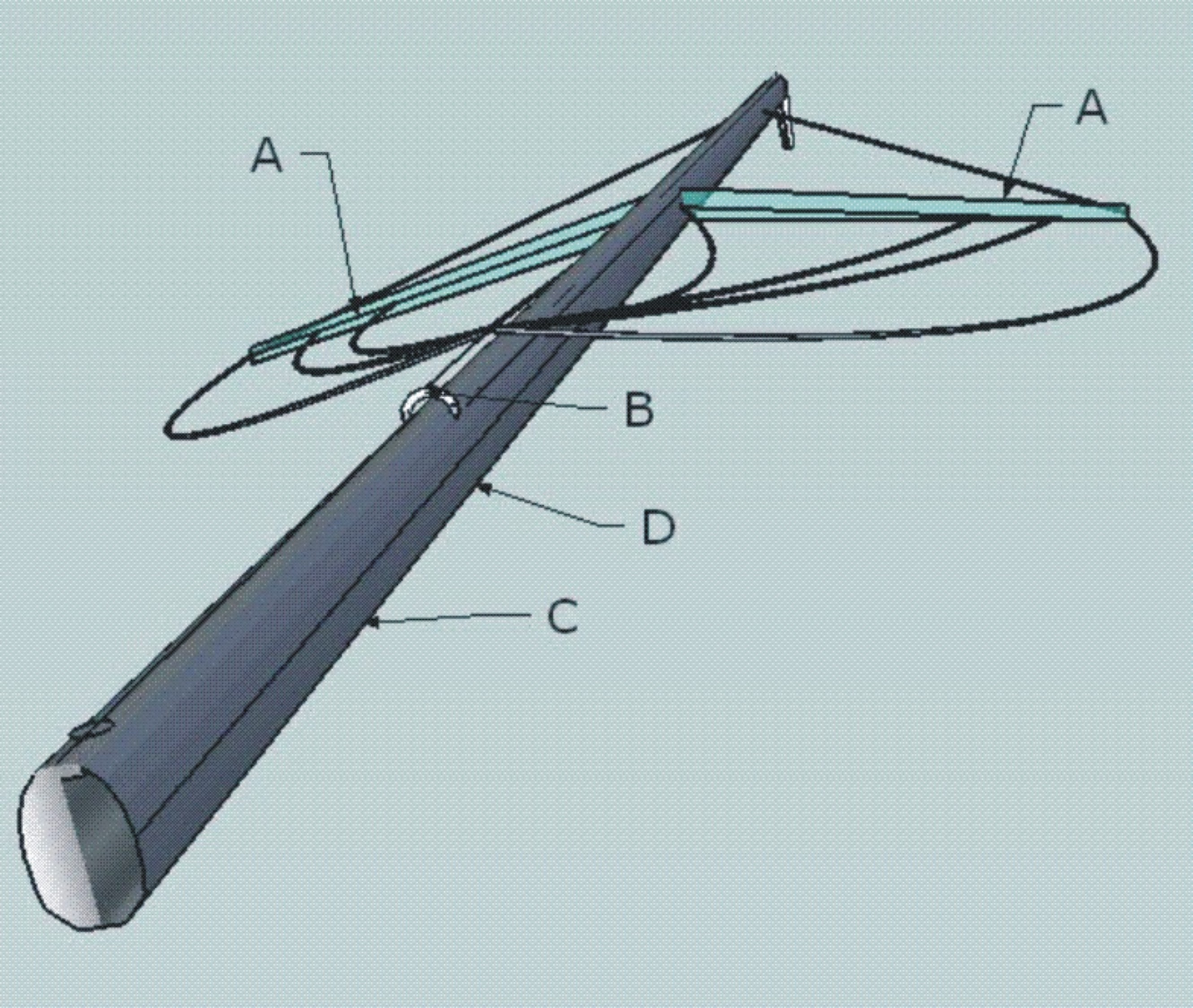

Quoto in pieno ma ... io non ho avvolgifiocco, altrimenti lo toglierei.
A proposito di trasporto, sono anche contrario a lasciare le sartie e arridatoi penzoloni, anzi le stacco dalle lande, le porto dalla parte opposta dell'albero sulla crocetta e interpongo nel punto di contatto con l'albero un distanziale costituito da uno spezzone di tubo che ha la doppia funzione di trattenere le sartie facendo fare un arco e di evitare il tintinnio continuo delle sartie stesse sull'albero, molto fastidioso soprattutto in galleria e psicologicamente molto stressante (su un percorso lungo ovviamente) perche' genera dubbi sul giusto fissaggio di barca carrello etc. In questo modo le sartie restano completamente staccate anche dalla coperta.
Certo che, ai fini della velocita' di riarmo, dover riattaccare i 4 arridatoi ogni volta (ma anche toglierli dalla sistemazione indicata) fa perdere un po' di tempo in piu'.
