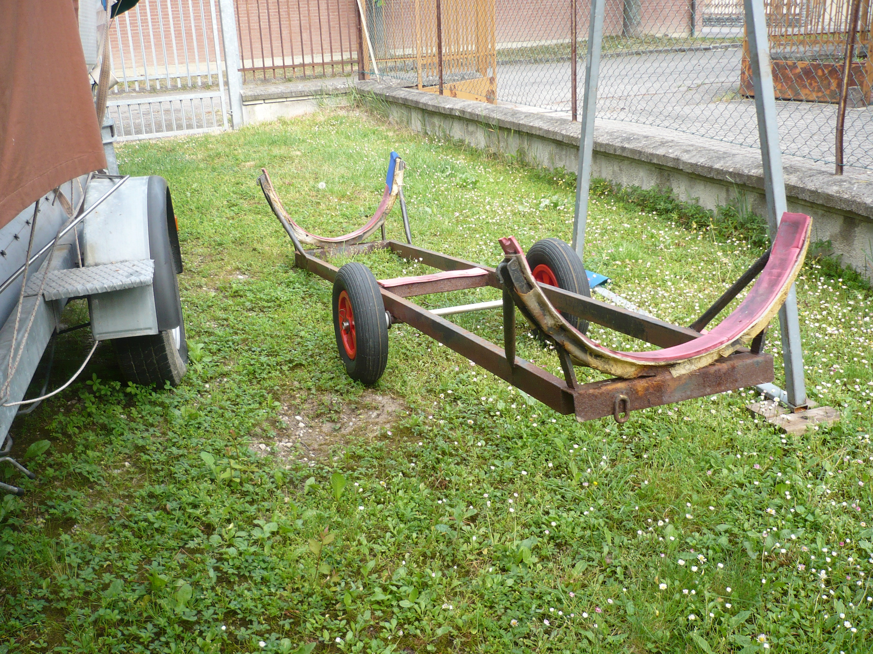

Un carrello di alaggio tipo deriva, cioè due selle, rivestite in teflon, collegate da un telaio (notare che il mio ha funzioni diverse, perchè lo uso per sollevare gli scafi, e perciò è più lungo, più robusto, e con selle strette, ma il principio è quello).
Poi una volta che la barca è all'asciutto, in piano, e quasi in quota rispetto al carrello stradale, si fa scivolare tirando con l'argano e la barca che passa dal carrello di alaggio a quello stradale.
Il carrello di alaggio si lega sopra la barca e si parte.
