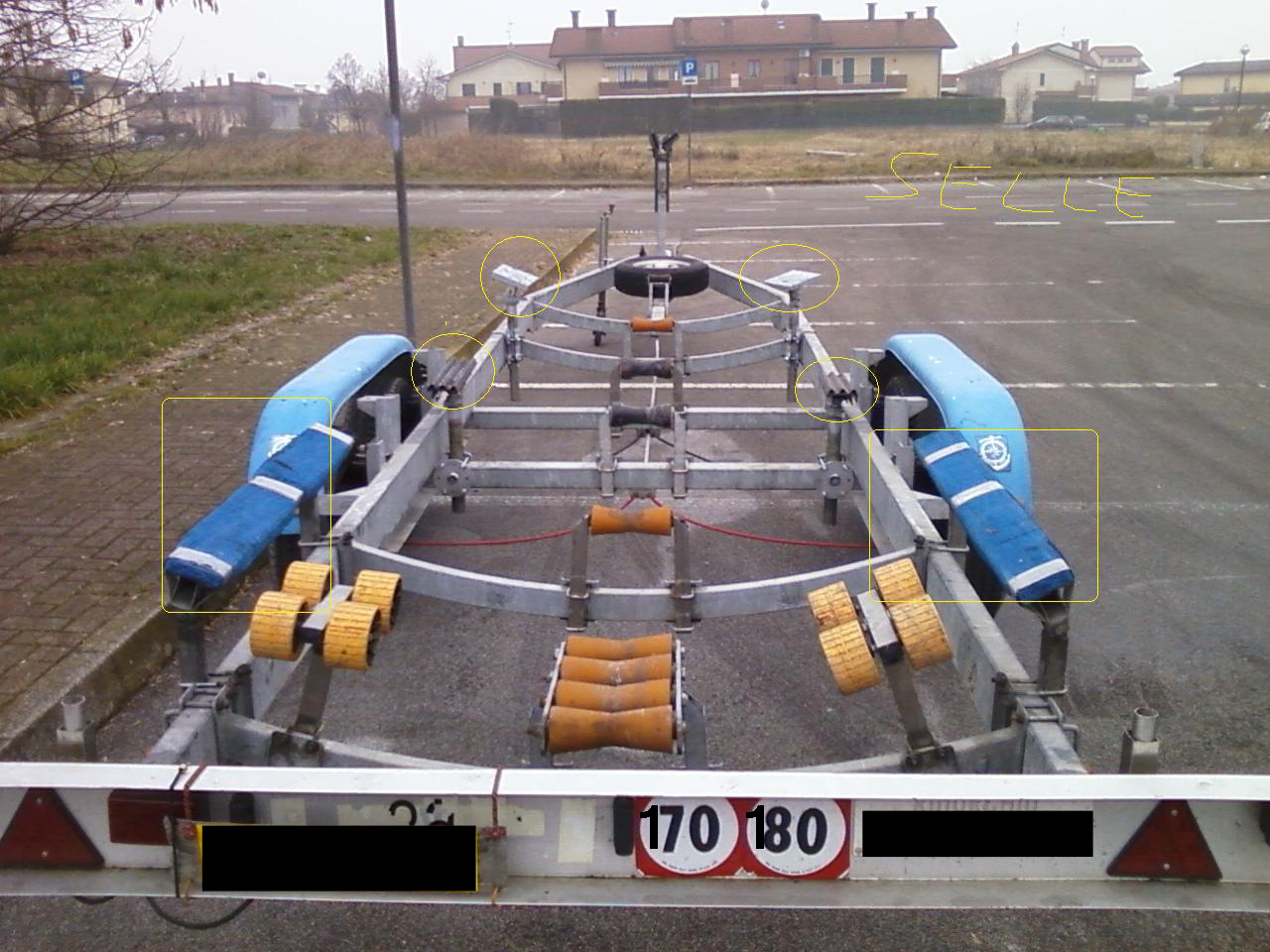

Ho bisogno di decidere sulla scelta del rimorchio per il futuro trasporto di un 24 piedi, deriva mobile. Il trasportatore è specializzato in barche a motore. Potrebbe andare bene quel carrello celeste o ha bisogno di ulteriori modifiche, sistemazione rulli etc.? Il tragitto è abbastanza breve Mestre – Caorle. Scusate la mia inesperienza eppur trovandomi su un forum dedicato al tema.
Lettera: “Quello con i parafanghi celesti ha una portata netta di 2600kg( 3200 lorda), ho evidenziato le selle regolabili in altezza poi ci sono i due pacchi da 4 rulli ciascuno montati e poi ne ho altre 2 pacchi da 4 da montare in caso di necessità.
Poi dispongo di un altro rimorchio 2500 lordi 2000 netti con rulli centrali come l'altro e due selle regolabili lunghe circa 2 metri ciascuna.”
Foto0209.jpg [ 600.97 KiB | Osservato 3892 volte ]

Mi sembra molto ben attrezzato come rimorchio, penso che sia solo da vedere la distribuzione del peso lungo l'asse.

A guardarlo così mi verrebbe da spostare più al centro del carrello la rulliera da 4. Lì secondo me serve a poco. Anche le slitte più lunghe le sposterei in avanti. Magari al posto di quelle nere. Però da verificare...

Concordo. La posizione dei rulli sembra più adatta per un motoscafo andrà spostato più avanti
