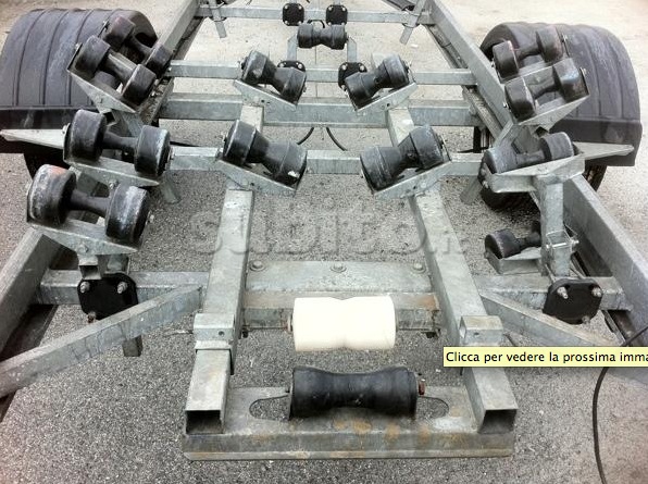

Effettivamente sembra più per una carena a "V" che per una piatta come la nostra. Probabilmente dovrebbe essere modificato, bisogna far attenzione a queste cose. :?
Quoto. Probabile si possano spostare. I rulli mi paiono molto belli comunque.

Ha tre rulli in chiglia, forse in posizione non proprio corretta per un viko, ma hanche traverse su cui spostarne almeno uno.
I laterali potrebbero andar bene, forse sono un po' bassi e quindi potrebbero forzare in carena, ma sono tanti... Non so, se sono smontabili, potresti acquistare 'gambi' adatti.
Ho sempre perplessità sul profilo così accidentato dei rulli, ma anche questo è un problema da prevedere e affrontare dopo provata la barca, che da ferma certo non soffre.
Altro non so.

L'unico dubbio che ancora mi resta, a parte il prezzo, sono i rulli posizionati sulla slitta, come si vede dalla foto,
Monokar 20-1 Pisa.jpg [ 138.78 KiB | Osservato 2049 volte ]
non sono al centro ma spostati sui due lati, è vero sono tanti, ma se non sbaglio abbiamo sempre detto che la parte più "soda" della barca è il centro della chiglia, secondo voi, dopo averli posizionati nei punti giusti in senso longitudinale, possono creare danni viaggiando?

Lorenzo ha scritto:
L'unico dubbio che ancora mi resta, a parte il prezzo, sono i rulli posizionati sulla slitta, come si vede dalla foto, non sono al centro ma spostati sui due lati, è vero sono tanti, secondo voi, dopo averli posizionati nei punti giusti in senso longitudinale, possono creare danni viaggiando?
In effetti così come sono non servono e/o sono dannosi.
Ti basterebbe spostarli, anche pochi, sulle taqnte traverse disponibili.
Ma mi sembra di vedere che gli attacchi (fasce metalliche) non possono girare di 90° rispetto ai rulli, come ti servirebbe, salvo tagliare e risaldare (?).
O eventualmente buttare e sostituire.
In più, ritengo sempre che quel profilo delle gomme non sia adatto a chiglie piatte (ma non conosco la rigidità in chiglia della tua barca).
Rifare tutto l'ambaradan dgli appoggi di chiglia in ogni caso non dovrebbe costare poi troppo...

I rulli sono in posizione sbagliata, ma se guardi quelli bianco attaccato con una traversa, vista la tua manualità nulla ti vieta di spostare anche gli altri. Rimane il prezzo.
