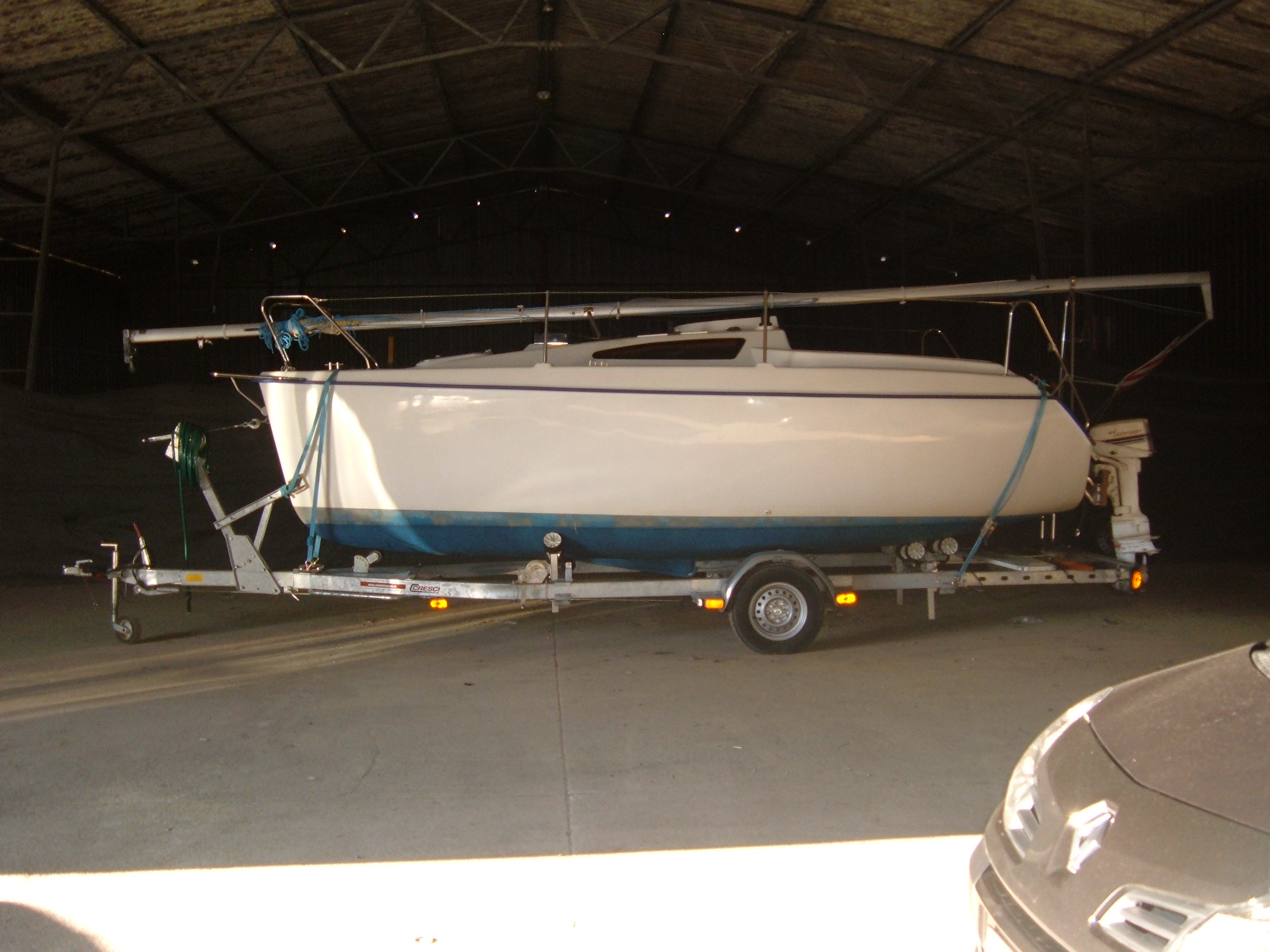

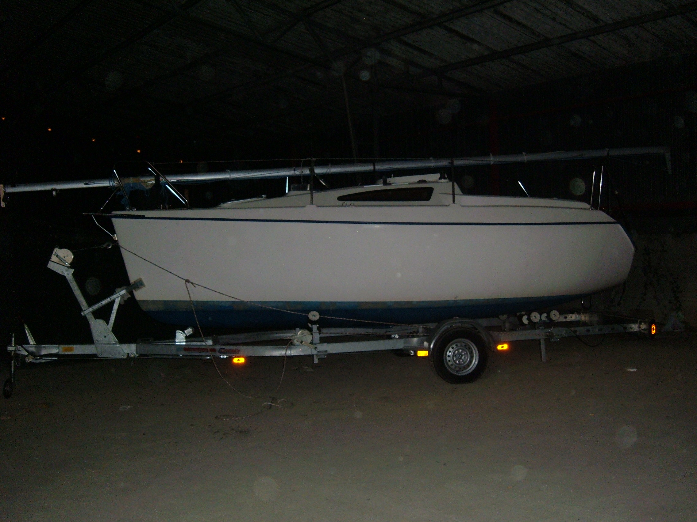

E' difficile dare dei consigli senza avere neanche una foto dello stato attuale. Non hai niente?
 Oggetto del messaggio: Re: Varo da carrello
MessaggioInviato: 24/04/2010, 11:55

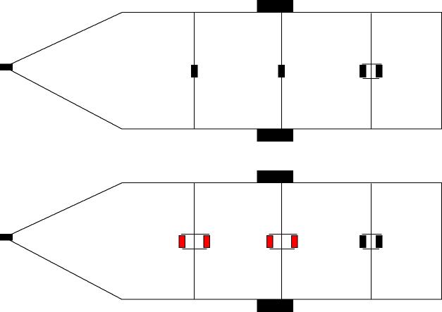

Allora ecco qualche immagine dell'attuale carrello, e uno schema di come è e come dovrebbe essere. Considerando il fatto che parliamo di rulli di chiglia, (i rulli laterali andranno solo in appoggio), volevo capire se quattro rulli ø 10/11 possono essere sufficienti per non far soffrire la chiglia durante i trasporti su strada (due rulli soli a parte quello di prua, mi sembrano pochini per una barca di 6 metri).
Nello schema la parte sopra descrive come sono posizionati i rulli ora (neri), nella parte sotto come pensavo di fare (rulli rossi sono quelli nuovi), basculanti perchè avendo solo due traverse, per mettere piu rulli credo che sia l'unico sistema quello di raddoppiarli sullo stesso appoggio.
Nelle foto si vedono solo la traversa anteriore e quella posteriore dove è posizionato il rullo basculante, quello che aiuta la prua a salire durante l'alaggio. Nascosta dietra le ruote c'è la traversa centrale.
Per quanto riguarda la forma dei rulli come già detto, secondo voi è meglio che siano piatti oppure con un leggero invito?
Grazie lore
