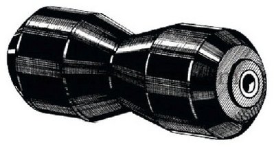

io pensavo a un rullo tipo questo, semmai ancora più piatto. Si trova in commercio qualcosa di più piatto?
Rullo.jpg [ 28.96 KiB | Osservato 3512 volte ]
 Oggetto del messaggio: Re: Varo da carrello
MessaggioInviato: 16/04/2010, 8:36
Non lo so, e da una breve ricerca - Balbi, Ellebi - non ho trovato gli accessori, ma solo carrelli completi, e non ho visto nulla di interessante.
Quello che tu posti è giusto: se slitta lateralmente ma non di troppo, porta una sola delle sezioni di appoggio sulla parte "morbida" della barca, lateralmente alla chiglia "dura". La sezione rimanente, quella sul duro, resta sotto il duro della chiglia e forse basta come appoggio; l'importante è che il rullo non sia basculante sul piano perpendicolare alla linea di chiglia. Il limite, però, sta sempre nel diametro ridotto del rullo stesso: ce ne vorrebbero più d'uno e molto ravvicinati (sullo stesso telaio, come nella foto dei doppi coni).
